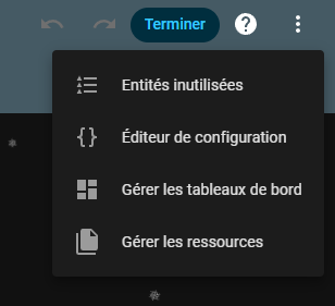

J’ai malencontreusement éffacé mon tableau de bord, toutes les pages sont partis. (Avec éditeur de configuration j’ai mis un code)
Boulette je n’avais pas fait de sauvegarde de ce code, et mes sauvegarder complete ne restaure pas mes tableaux, y a t’il une solution ?

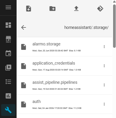

Voir si les « lovelace » existent toujours ? dans le répertoire « .storage »
VOIR déjà, pas touche !
Il est ou ce répertoire ?

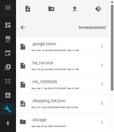

dans /config/.storage ( /homeassistant/.storage sous file editor). Utilise le module complémentaire file editor pour uy accéder.
je crois que par défaut il est en ignore pattern et qu’il faut le supprimé de la liste dans la configuration de file editor.
C’est plutôt surprenant ça !
C’est sauvegardé comme le reste logiquement.
Bob
C’est avec cette option l’accés aux autres répertoires :innocent:
c’est option, c’est pour accéder au dossier /media /ssl … mais rien avoir avec le .storage dans /config.
chez moi, c’est cocher et j’ai bien accès au .storage
