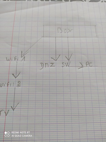

Je récapitule donc ce qui est connecté à quoi :
Le point d’accès principal est relié à la box (NB6V) et son deuxième port ethernet permet la connexion du second point d’accès ;
Le second point d’accès est donc relié au premier par Ethernet, sans intermédiaire et a un Chromecast avec Google TV branché sur son deuxième port ethernet ;
Le troisième point d’accès est en wifi ;
au cas où ça puisse être utile de le savoir, sur la box, j’ai d’autres machines branchées, don certaines sur un Hub.

Oui, alors qu’on spécifie bien quel point d’accès est le maître dans l’app Deco, du coup il ne devrait pas y avoir d’ambiguité. C’est dommage de se prendre pour le maître quand on a accès à Internet via le maître

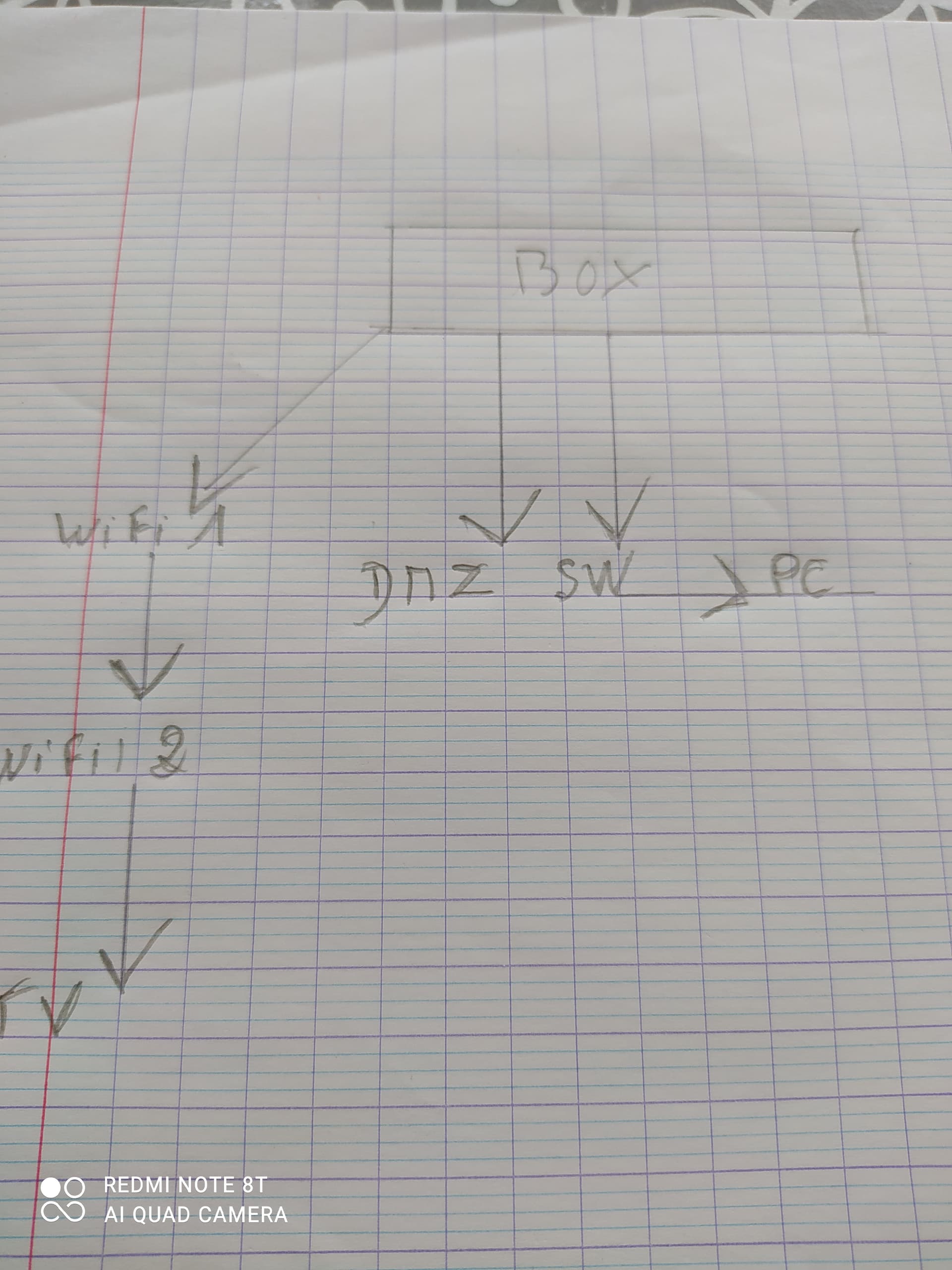

Et effectivement, du coup reste à trouver pourquoi j’ai ouvert un ticket chez TP-Link en tentant d’expliquer mon problème, je vais rajouter le dessin au ticket du coup.
Peut-être qu’on ne peut pas utiliser les backhaule ethernet et wifi à la fois, pour ça il faudrait que je test de débrancher 2 et 3 et redémarrer seulement le 2.
Je pense que c’est possible…
Mais, effectivement, le test à faire, c’est d’arrêter le 2 et de voir l’état du réseau. Le réseau déco est bien en mode point d’accès et pas routeur (question bête, mais, on ne sait jamais) ?

En ce qui concerne le ticket de support, ils m’ont demandé ce que ça faisait en inversant l’emplacement de wifi 1 et wifi 2.
Et ça coupe l’accès à Internet quand wifi 2 redémarre, certes plus de wifi directement vu que wifi 1 a accès au réseau par wifi 2 mais toujours cette perte d’accès générale à internet quand wifi 2 est de retour.
Si je redémarre wifi1, j’ai l’impression que le comportement est différent selon s’il est à la place de wifi 2 ou non mais il faut que je test vraiment attentivement.
