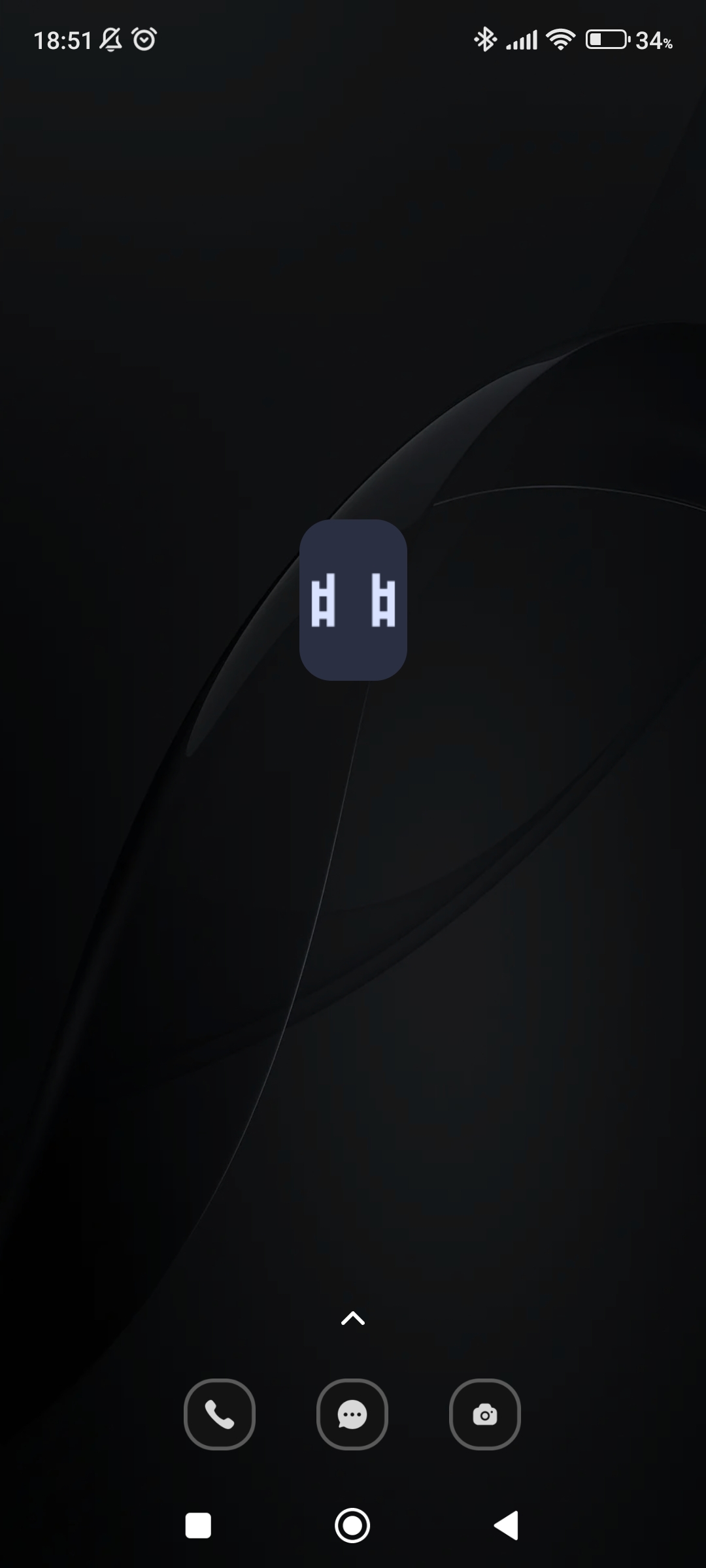

Est-ce que le plus simple ne serait pas d’ajouter un widget de l’application companion sur l’écran de base de ton smartphone. widget qui appelera le service que tu veux.
Certes il faudra appuyer sur ce bouton, mais bon, à défaut d’autre chose…

    Un widget sur le téléphone n’est pas une solution car celui-ci est en principe en veille au fond de la poche de ma veste. J’avais pensé éventuellement à un widget sur l’écran de la voiture (Android Auto) mais ça ne serait valable que sur un des véhicules.
