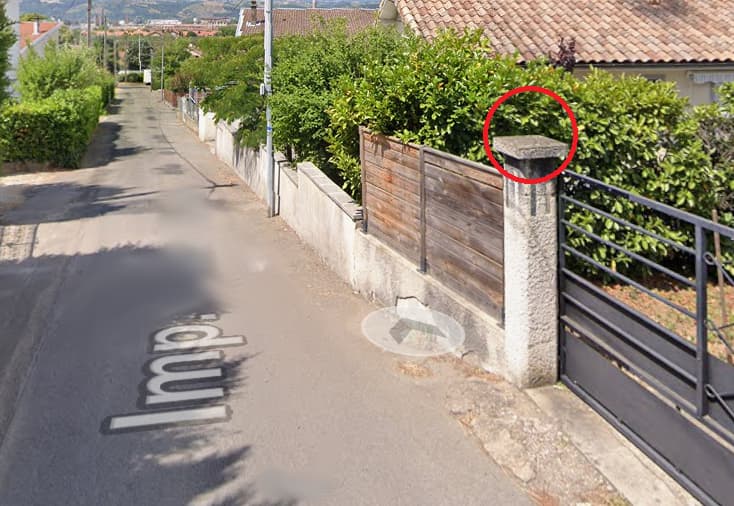

Mon portail est alimenté par batteries au plomb reliées à un petit panneau solaire. Serait-il possible d’alimenter à partir de ça l’ESP qui serait donc positionné dans le coffret d’alimentation du portail et d’avoir une antenne externe positionnée sur le pilier (le panneau solaire pour l’alimentation du portail est fixé sur le dessus de ce pilier) ?
