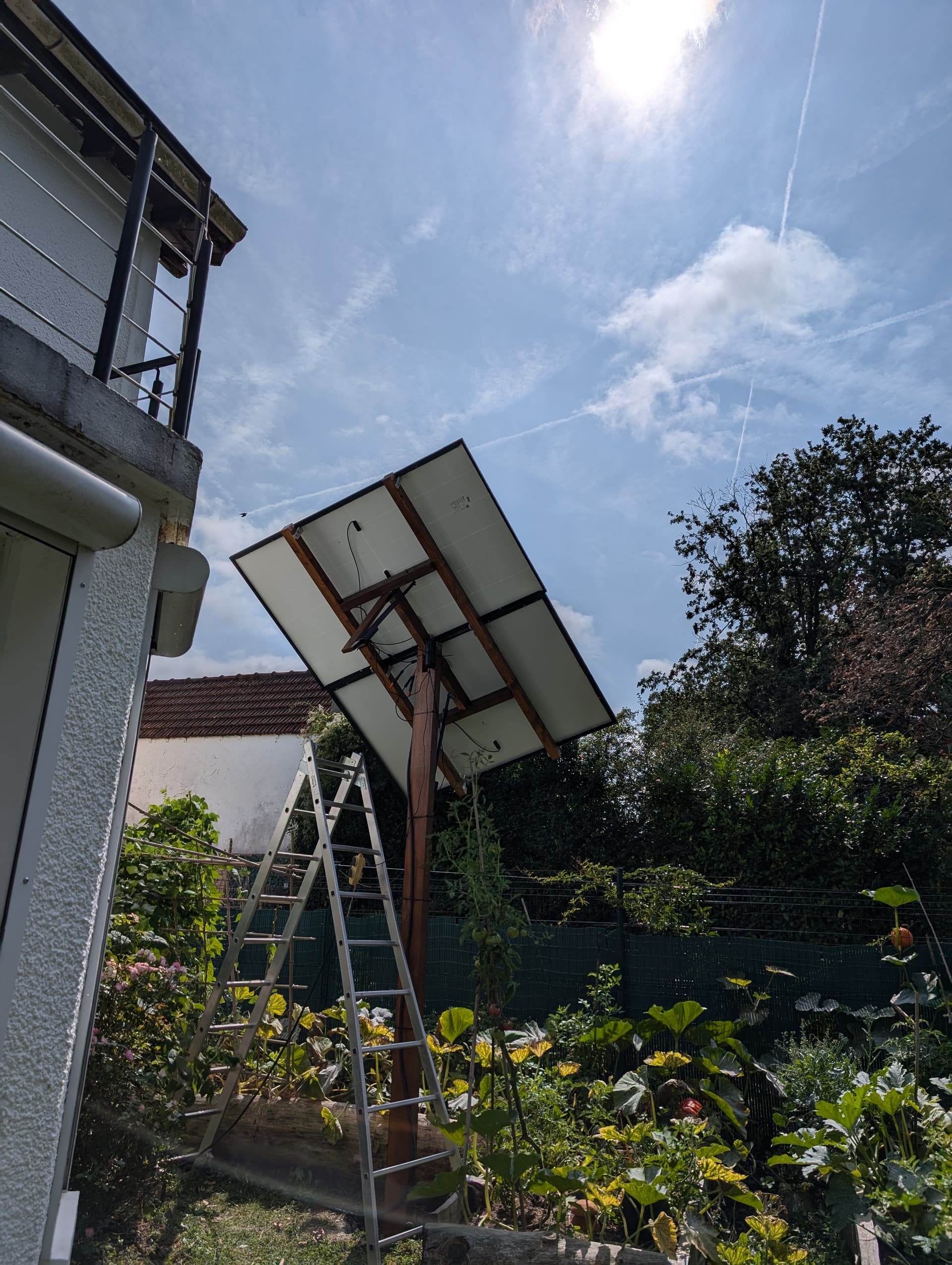

Je me suis lancé dans la conception d'un tracker solaire.

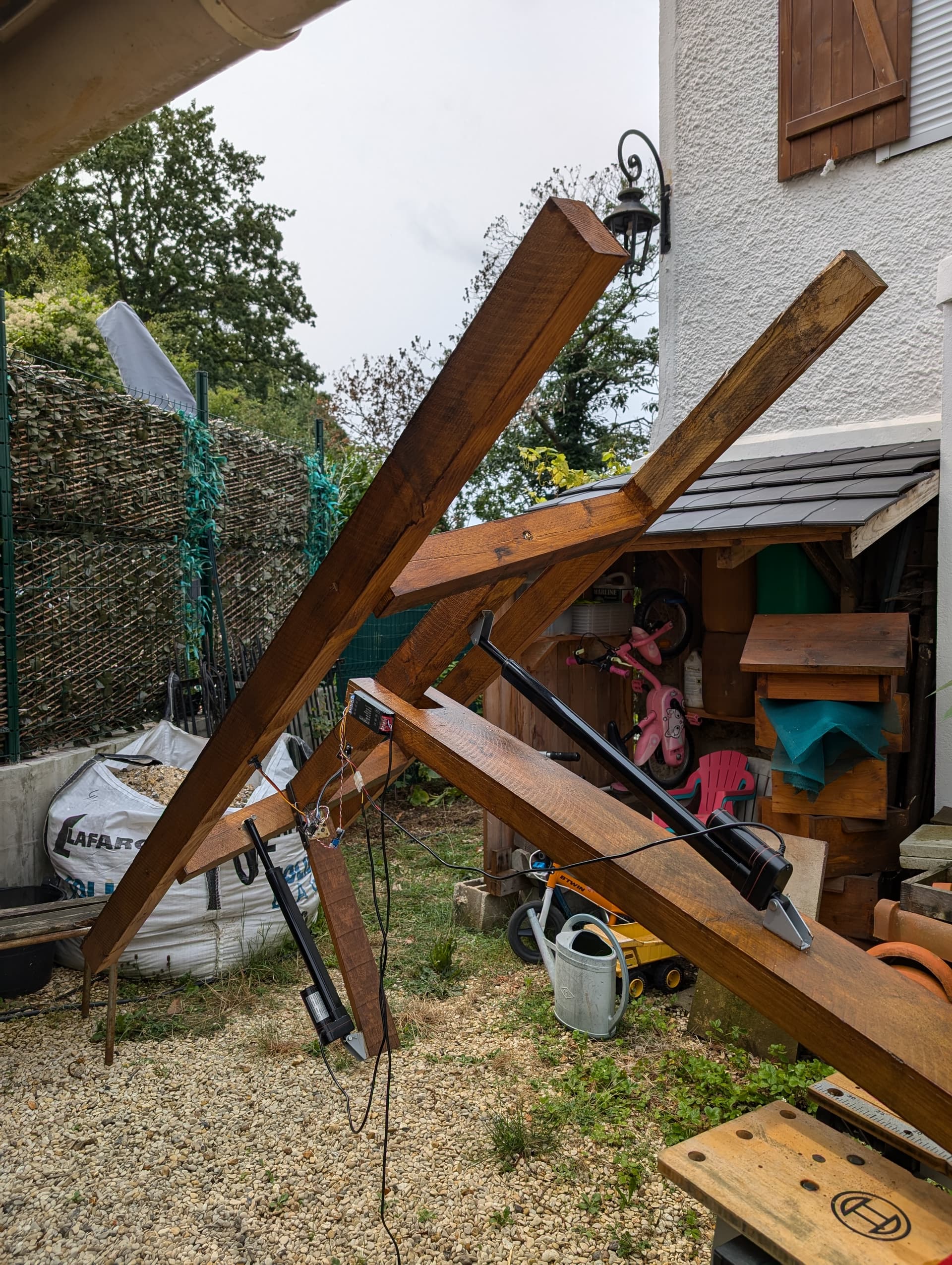

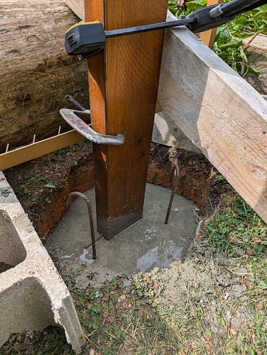

J'ai rapidement fait le support, les fondations et mis le tout en place.

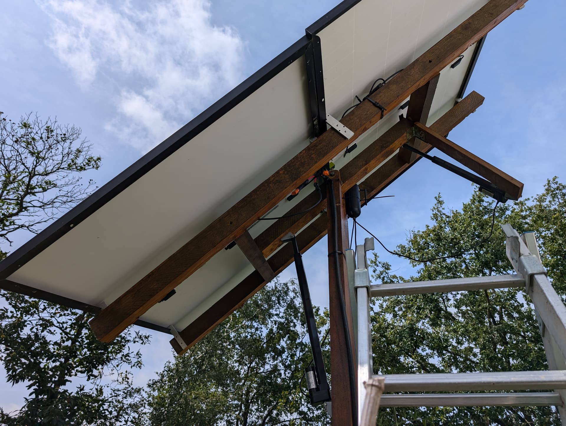

Structure bois, avec roulements coniques pour les liaisons, 2 vérins électriques 12V pour la dynamique.
J'ai installé dans une boite étanche, 1 ESP32 S2 mini, 2 pont en H DRV8871, 1 alimentation 230VAC/12VDC, 1 abaisseur de tension DC/DC pour passer du 12VDC à 5VDC.
Le tout avec quelques couches d'époxy pour contrer l'humidité et la corrosion, en espérant que les différences de coefficient de dilatation ne dessoudent pas les composants montés en surface.
J'ai coupé l'antenne wifi de l'ESP32, et je l'ai remplacé par une antenne extérieur pour améliorer la réception wifi.

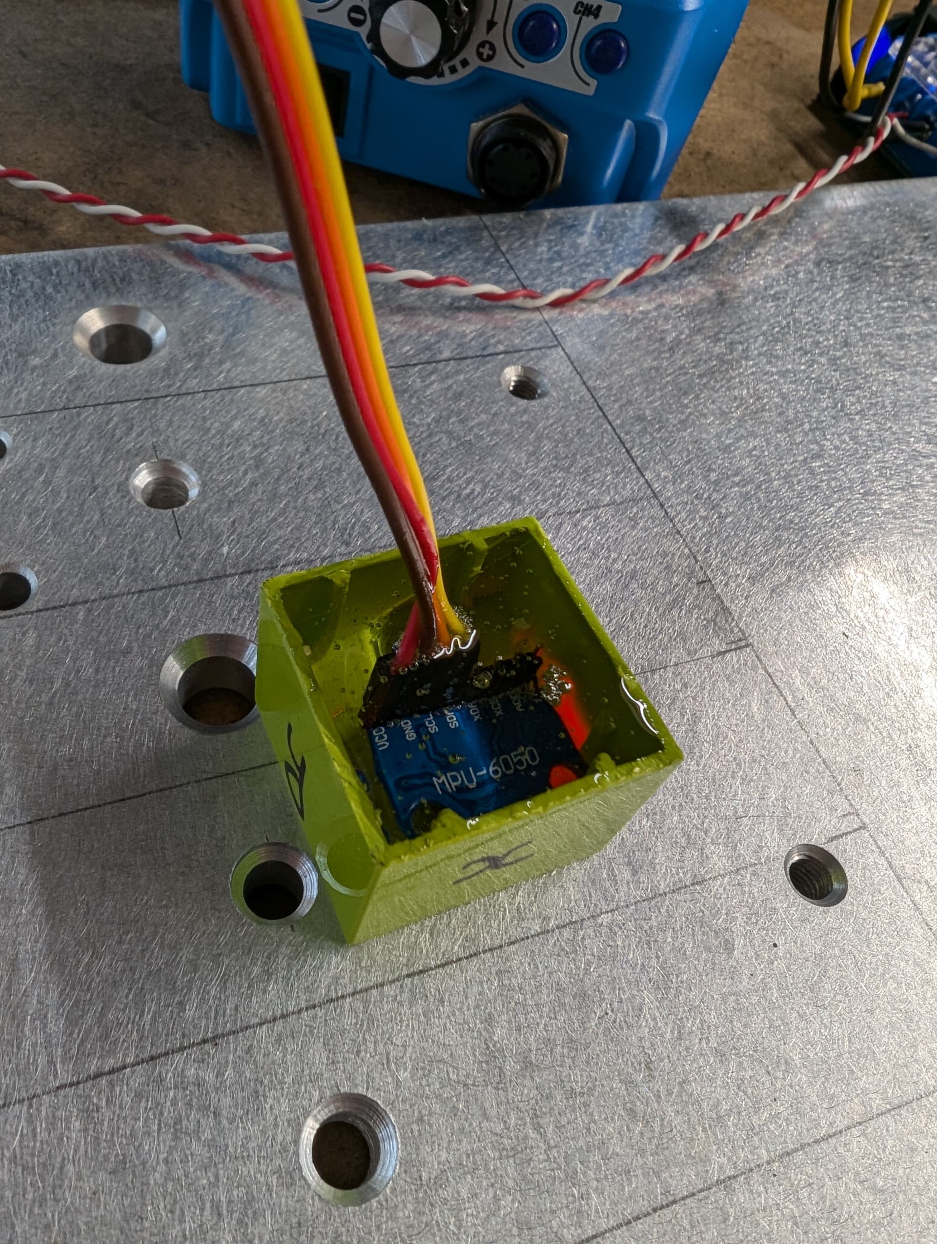

Puis j'ai coulé dans de l'époxy, une IMU MPU 6050, dans un lego cubique, qui est collée aux panneaux solaires, afin d'avoir leur orientation, avec calibration au préalable.

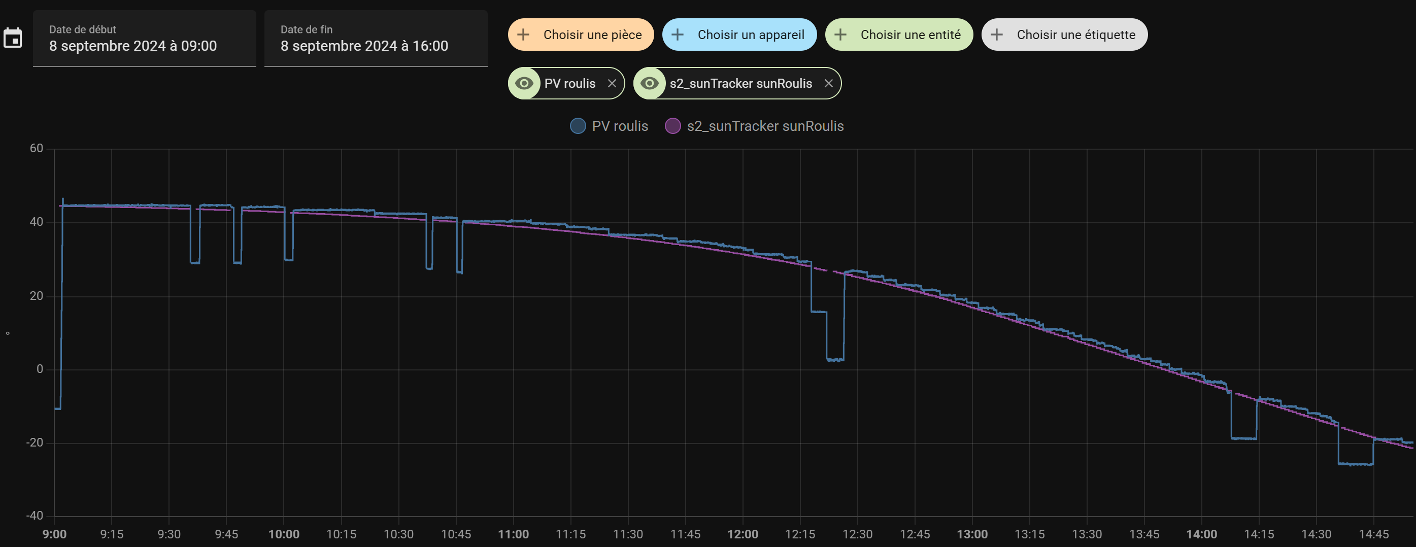

Avec l'IMU j'ai roulis/tangage des panneaux, ainsi je peux faire 2 boucles d'asservissements pour piloter les vérins afin d'aligner les 2 vecteurs.
Je n'utilise pas les gyro, car le logiciel ne tourne pas assez vite pour les intégrations, de plus je suis quasiment sur les cardans des 2 axes de rotation, donc très peu de bruit d'accélération linéaire.

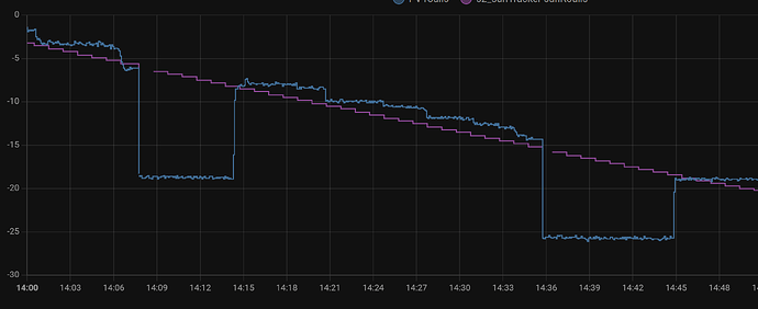

Tout fonctionne super bien sauf ... quand je perd la liaison wifi, l'ESP se met en vrac et commande mes vérins de façon non désirée.
J'ai pourtant essayé de dupliquer tous les éléments ESPHome en ayant une partie en interne et l'autre externe en espérant que si la liaison wifi est inopérant, tous les éléments internes garantiraient un bon fonctionnement.
Par exemple ci-dessous, le roulis, avec à chaque perte du wifi, ce créneau vers le bas. J'ai ajouté une "protection" qui arrête l'asservissement à chaque problème, c'est pourquoi la reprise de l'asservissement est plus ou moins rapide car je dois le faire manuellement.
En violet la consigne, en bleu le réalisé.
Un petit zoom. La perte de données est toujours entre 30 et 40 secondes, avec arrêt de la boucle d'asservissement. j'ai l'impression que le timeout sur le wifi n'est pas pris en compte.
J'ai tellement essayé de configuration que je vais avoir du mal à toutes vous les détailler.
Ce n'est pas cyclique et ça dépend des jours. Mais c'est clairement lié au wifi.

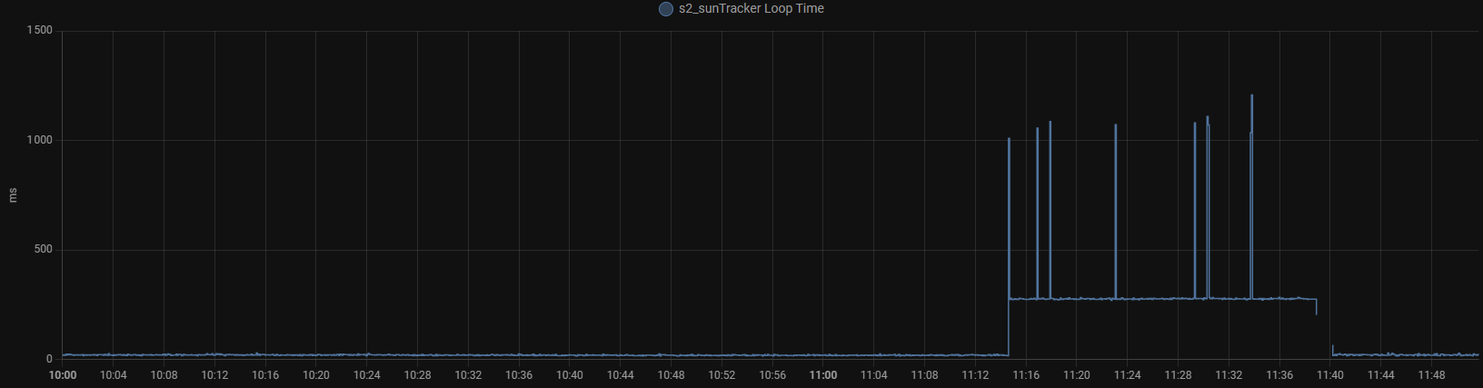

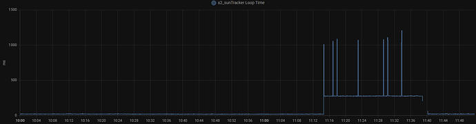

Le constituant DEBUG permet d'avoir une approximation de la charge CPU.
La boucle de l'ESP tourne en moins de 20ms, mais à un moment, sans savoir pour quelle raison, elle passe à 270ms (donc supérieur aux 250ms que je demande à certaines variables).
Puis il y a plusieurs pics à plus de 1000ms.
Puis le watchdog déclenche un reboot. Visible vers 11h38.
ça me laisse penser que le Wifi serait de moins en moins en cause, car je reçois bien toutes ces données.

ça va faire maintenant une année qui le tracker fonctionne tous les jours.
Avec deux panneaux 405W, j’arrive à atteindre 7,5kWh les meilleurs journées. J’ai des masques le matin et le soir … sans quoi je pense que le 9kWh ne serait pas loin.
J’ai réussi à résoudre mes problèmes de Wifi, en tout cas c’est plus robuste face aux pertes de liaison.
Au début, j’ai eu aussi pas mal de galère avec la liaison I2C de l’IMU. Mais avec les mises à jour de Esphome et beaucoup d’essais, j’ai trouvé une solution plutôt stable.
Je suis passé de 1 à plusieurs reboot de l’ESP par jour, à maintenant 1 semaine sans devoir réinitialiser l’I2C.
Je suis entrain d’en faire une version à 3 panneaux.
J’ai eu quelques soucis de scotch double face entre l’IMU et les panneaux, quand ça chauffe l’IMU tombait. J’ai réalisé un petit support en impression 3D qui vient se caler sur le côté des panneaux.
J’ai fait une petite automatisation qui met les panneaux en mode « nuit/tempête », dès que l’alerte Météo France passe à Orange ou Rouge, sur le Vent, Pluie, Orage, … et qui la retire une fois de retour à Vert :slight_smile:
Le code a bien évolué depuis le temps, je t’en fait une description juste après :wink:

Dans Esphome, le pilotage des vérins à travers un pont en H, se fait avec la classe FAN.
Option, j’ai ajouté un nombre incrémental à chaque action des vérins pour avoir une idée du nombre de fois par jour qu’ils sont mis en action. ça m’a permis aussi d’ajuster mes valeurs de filtre sur les données IMU un peu plus loin.
Les jours de vent, je suis à 700 actions par vérin.

Par exemple, l’IMU tombe …
  - platform: template
    internal: True
    unit_of_measurement: °
    update_interval: $boucle_asservissement
    lambda: return atan2(id(accel_y).state, id(accel_z).state)*180/$PI;
    filters:
      - offset : $offset_roulis
    on_value_range: #si calcul d'un angle supérieur au réalisable mécanique, alors problème, arrêt de l'asservissement
      - above: 60.0
        then:
          - switch.turn_on: manual_mode
      - below: -60.0
        then:
    internal: True
    lambda: return atan2(id(accel_x).state, id(accel_z).state)*180/$PI;
    filters:
      - offset : $offset_tangage
      - above: 35.0
        then:
      - below: -53.0
        then:
Une copie des valeurs de l’IMU, grandement ralenties, qui remontent dans HA.
    accuracy_decimals: 1
    update_interval: 10.20s #Mettre plus de temps une fois en service
    lambda: return id(PV_roulis).state;
    update_interval: 10s #Mettre plus de temps une fois en service
    lambda: return id(PV_tangage).state;
    name: MPU température
    device_class: temperature
    unit_of_measurement: °C
    update_interval: 60s
    lambda: return id(MPU_temp).state;
Simple calcule, soustraction de l’angle du soleil et des panneaux, qui enclenche le script d’asservissement si le mode Manuel n’est pas ON.
    internal: True
    lambda: return id(PV_roulis).state - id(sunRoulis).state;
    on_value:
      - if:
          condition:
            - switch.is_off: manual_mode #vérification du mode manuel, si ON alors pas de pilotage
          then:
            - lambda: id(RollPilot)->execute(x);
    internal: True
    lambda: return id(PV_tangage).state - id(sunTangage).state;
    on_value:
      - if:
          condition:
