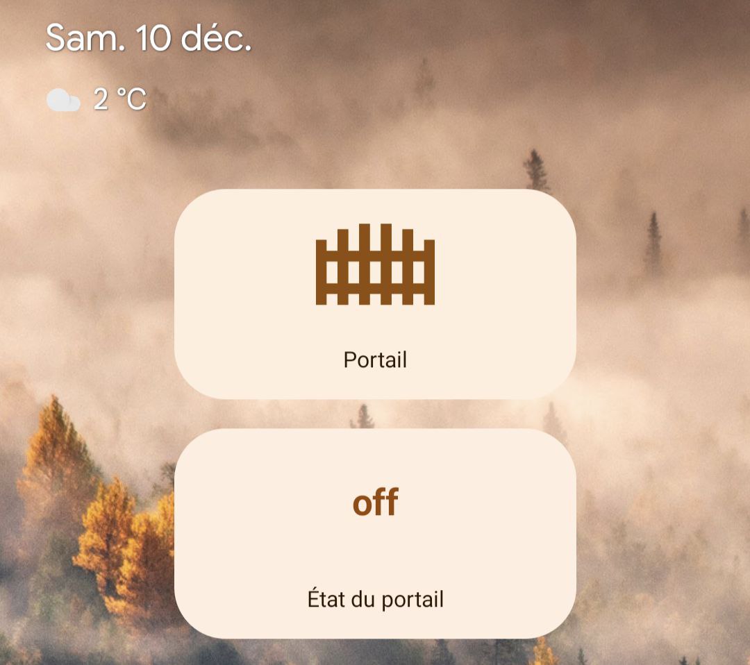

Je souhaite donc mettre un widget sur mon téléphone Android pour visualiser l’état du portail avant de cliquer le bouton pour l’ouvrir.
Mais voilà, le retour qui s’affiche sur le widget est ON ou OFF (à la place d’ouvert ou fermé)
Existe-t-il une solution pour forcer l’affichage et obtenir Ouvert ou Fermé ?
La capture d’écran sur fond noir c’est Home Assistant sur l’ordi
La capture avec un fond d’écran c’est le widget proposé par l’application officielle Home Assistant sur Android.
Dans les 2 cas , ils font appels a la même entité. Mais le retour visuel est différent.
J’ai l’impression que dans Home Assistant il interprète le on off comme Ouvert ou Fermé mais que sur le widget Android il ne le fait pas et envoi la donnée de manière brut.
Le capteur est bien considéré comme une Porte en tout cas.
J’espère que mon explication permettra d’éclaircir ma demande.
Je ne sais pas si la langue est gérée dans les widget, ça à l’air de mettre les textes d’état de l’entité directement.

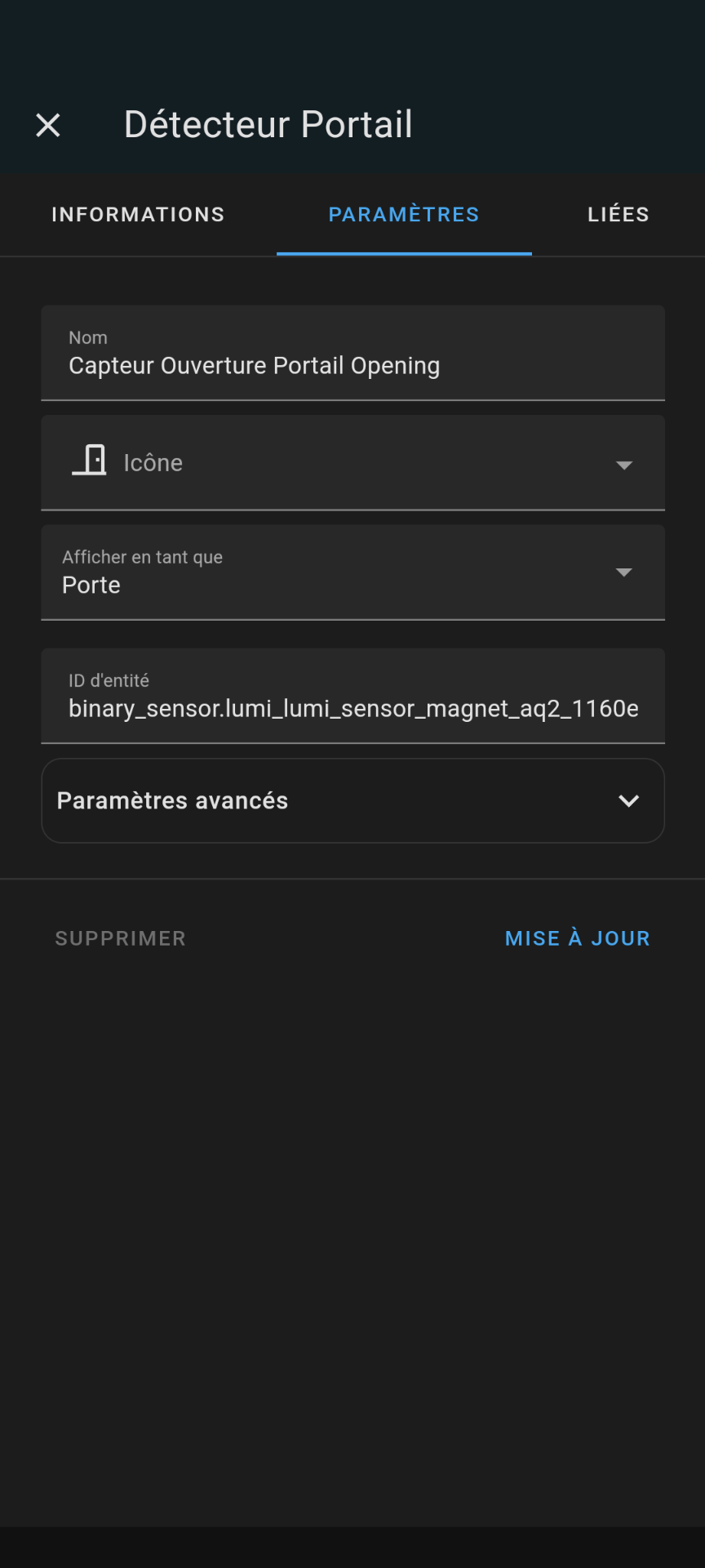

En revanche ton entité « Etat du portail » ça a l’air d’être un binary_sensor qui n’a pas de device_class, ça devrait être open/close et pas on/off avec une classe door
Tu peux voir dans « outils d’administration > Etats » en sélectionnant ton entité tu as tous les attributs…
Maintenant comme c’est un binary_sensor ça n’affiche peut-être que on/off tout le temps dans le widget…
Je n’avais pas vu mais dans HA c’est marqué « Fermé » dans ton screenshot donc tu avais déjà une classe…
Sinon tu peux passer par un widget de type « Modèle » et y mettre la logique que tu veux et le texte que tu veux.
