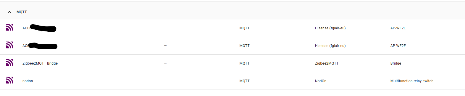

J’ai lu le tuto de Sigalou (Migration Jeedom vers Home Assistant, le lien Zigbee2MQTT vers HA - Sigalou Domotique ) mais si je fais comme ça , ne vais-je pas perdre l’accès à mes appareils déjà connectés à Mqtt?

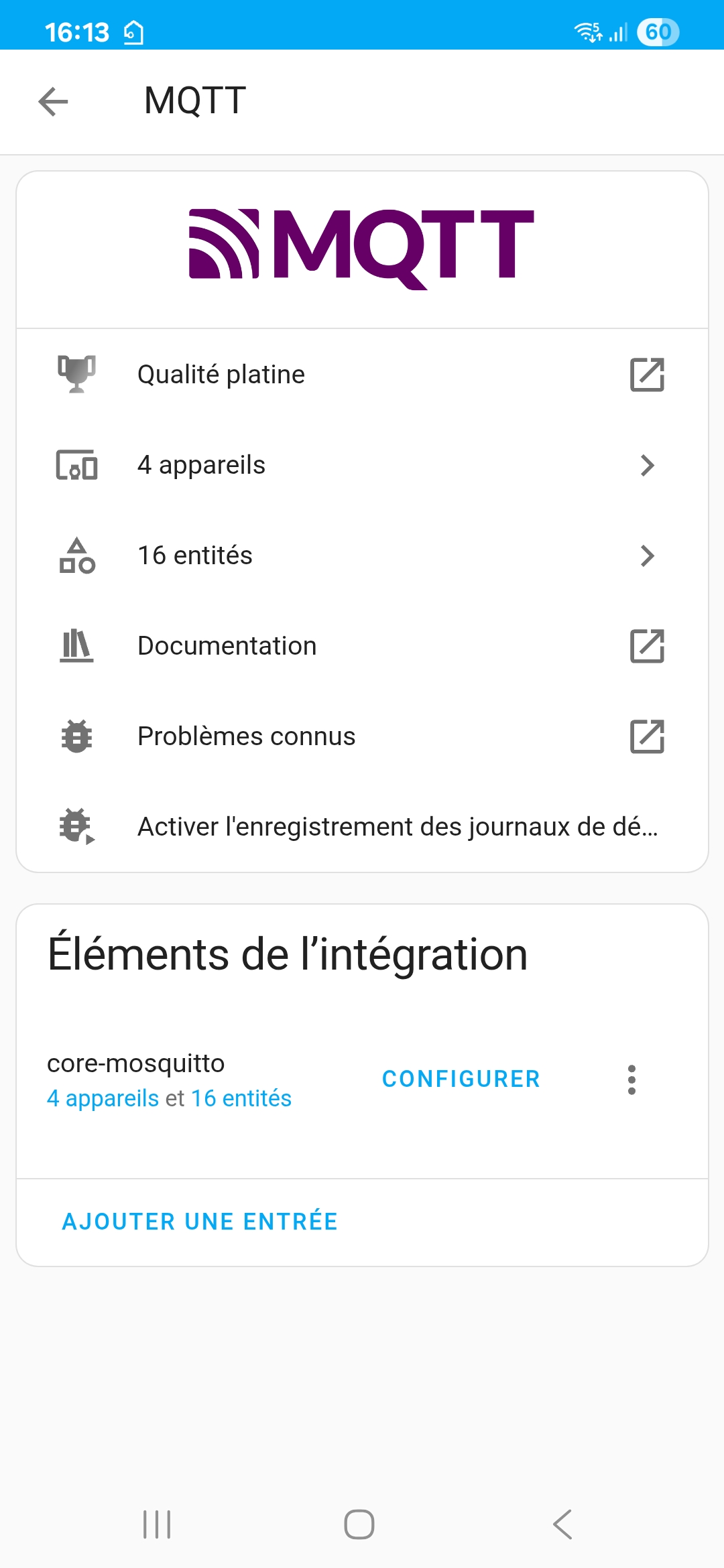

J ai déjà Mqtt installé pour d’ autres périphériques mais je ne sais pas comment faire pour connecté jeedom à HA.

Il faut installer l’intégration (intégration et pas addon) mqtt dans HA et le connecter sur le broker mosquitto qui est installé dans jeedom
Ce n’est pas ça ?
Si mais tu as déjà un broker configuré mais tu 'e peux pas en ajouter

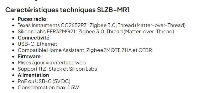

Alors ça n’ira pas. Ma box est une atlas zigbee et mon HA a un clé smlight. Il faudra donc réinclure les modules.
ça dépend, il semble que la puce de l’atlas soit une EFR32MG. Il faut voir quelle est ta clef et si la puce est la même ça peut passer.

Donc reinclusion totale ou alors la méthode du faq mais sans certitude que ça fonctionne.
