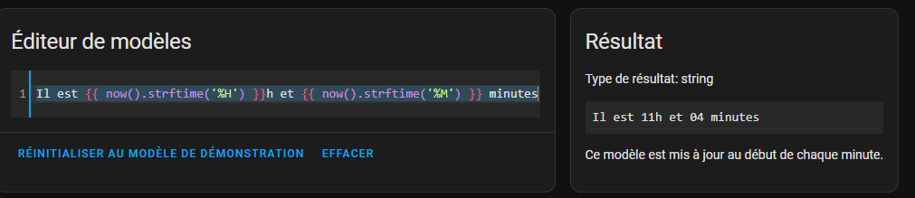

Essaie quelque chose du genre :
Il est {{ now().strftime('%H') }}h et {{ now().strftime('%M') }} minutes
ou la version plus simple :
Il est {{ now().strftime('%H h et %M minutes')}}

ho top merci beaucoup effectivement c’était super simple quand on à les bases j’ai trouvé la doc entre temps que je mets pour ceux qui sont en galère comme moi…
