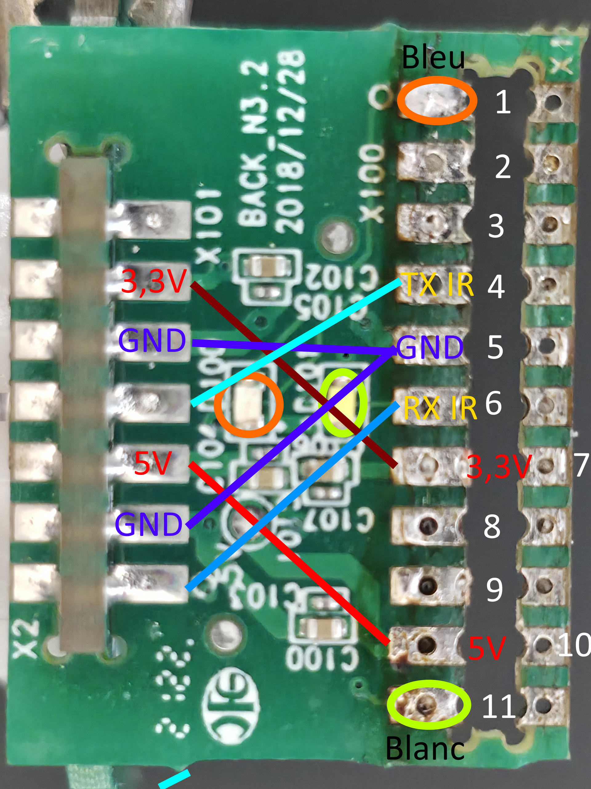

:camera_with_flash: Repérage des bornes
Je joins une image avec le repérage des pads / bornes du RM4 Mini :

Bon au pire si un jour qqun cherche le schéma de ce petit truc le voici ^^
