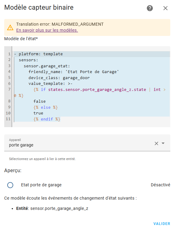

J’essaye de créer un capteur binaire pour post-traiter un accéléromètre posé sur ma porte de garage articulée.
J’utilise pour ça le template.

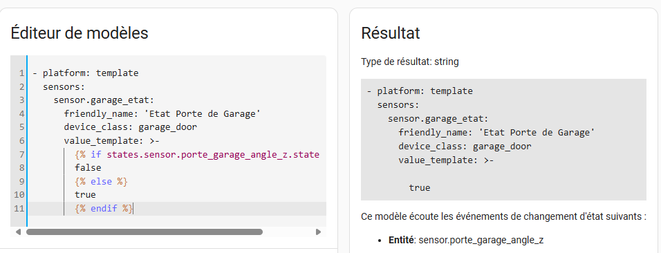

En testant dans les outils de développeur :
Ca fonctionne bien quand je bouge la porte.

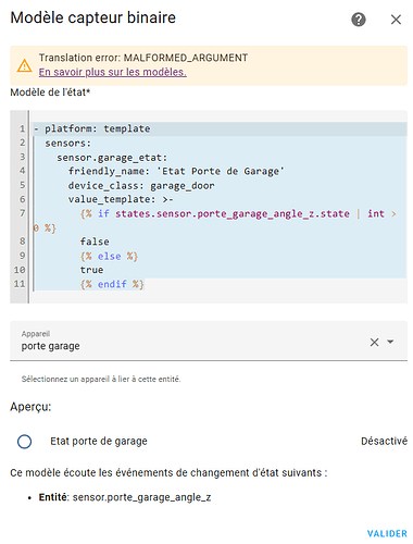

Par contre dans le template, il ne se passe rien :frowning:

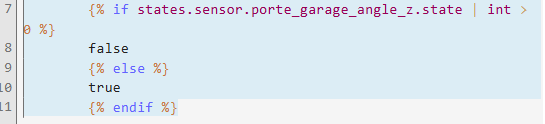

Celui-ci se plaint d’un argument mal encodé, mais je n’arrive pas trouver ce qui ne lui va pas
Merci de votre aide

dans le template par le UI que tu crées, il ne faut mettre que la partie value template.
Tu colles dans modèle de l’état dans la case que ça:
Merci beaucoup :slight_smile:
Un peu dur de s’y retrouver entre l’UI et le fichier de conf parfois en lisant le forum ^^
