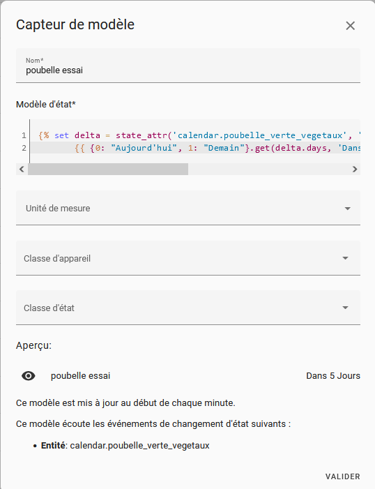

J’utilise un template crée en yaml pour la gestion de mes poubelles.
Je voudrais avoir ce template en passant par interface UI

J’arrive à créer le template pour la partie « State », mais comment intégrer la partie « attributes »

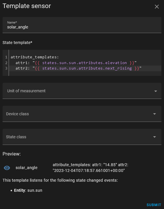

Je ne crois pas que ce soit possible pour l’instant.
Les « helpers » de type template ne supportant les templates que pour l’état du sensor.
C’est bien dommage, ça m’aurait permis d’avoir tout dans UI.
oui pas possible. C’est sympa le template par UI, mais limiter comparé au YAML.
