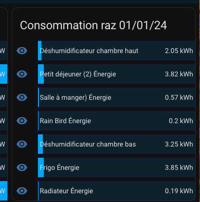

Je cherche un moyen simple et à mon niveau (encore très débutant) pour afficher les consommations de divers appareils électriques par ordre croissant ou décroissant. quand j’écris simple c’est à dire sans passer par une base de données de type influxdb et grafana pour les graphiques.
Pour l’instant j’utilise plusieurs bar-card et utility-meter mais je n’ai pas la solution pour les trier et avoir une représentation graphique plus sympa.
Les consommations viennent des prises zigbee Nous, j’en ai une dizaine.
Consos
Ma configuration:
VM sur Nas Synology
Capture d’écran 2024-01-09 à 18.12.52

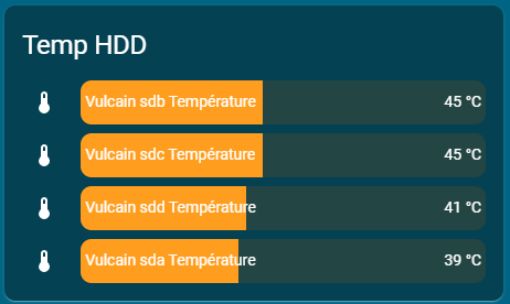

Avec « auto-entities » dispo sur HACS tu dois pouvoir le faire :wink:
Exmple :
type: custom:auto-entities
card:
  type: custom:bar-card
  title: Temp HDD
filter:
  include:
    - entity_id: sensor.vulcain_sd*
sort:
  method: state
  reverse: true
Là j’utilise une regex pour filtrer les entités, mais on doit pouvoir faire sans.
Bref te reste à tester et customiser selon tes besoins :wink:

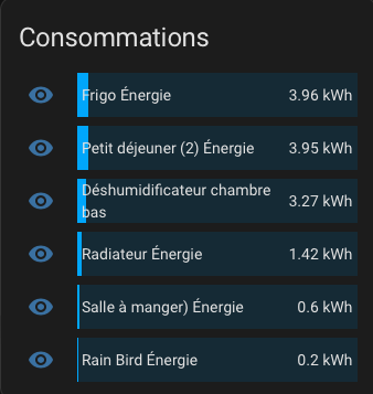

Parfait ça fonctionne ! Merci
Capture d’écran 2024-01-09 à 23.43.40
Impec, de rien :wink: !!!
C’est simple et efficace, le code:
card:
  title: Consommations
filter:
  include:
    - entity_id: sensor.frigo_energy
    - entity_id: sensor.radiateur_energy
    - entity_id: sensor.petit_dejeuner_2_energy
    - entity_id: sensor.salle_a_manger_energy
    - entity_id: sensor.rain_bird_energy
    - entity_id: sensor.hum_bas_energy
sort:
  method: state
  reverse: true
