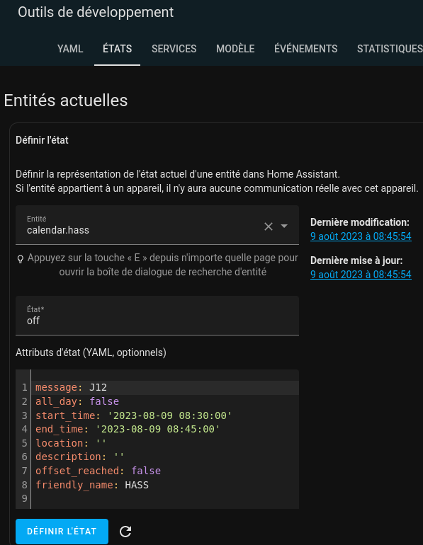

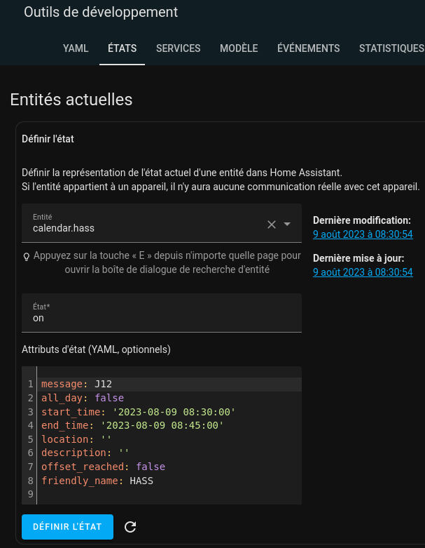

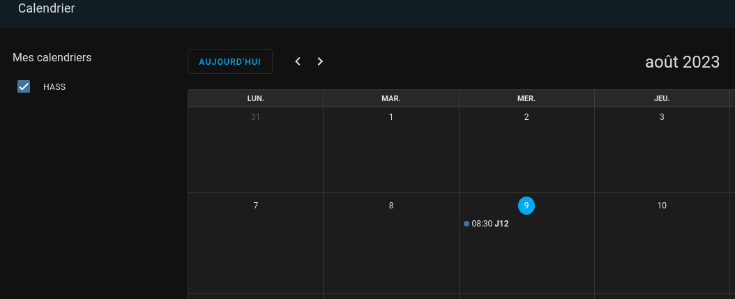

J’ai synchronisé un calendrier via caldav depuis infomaniak, aucun soucis de synchro :
Dans le menu de test je vois bien l’état changer :

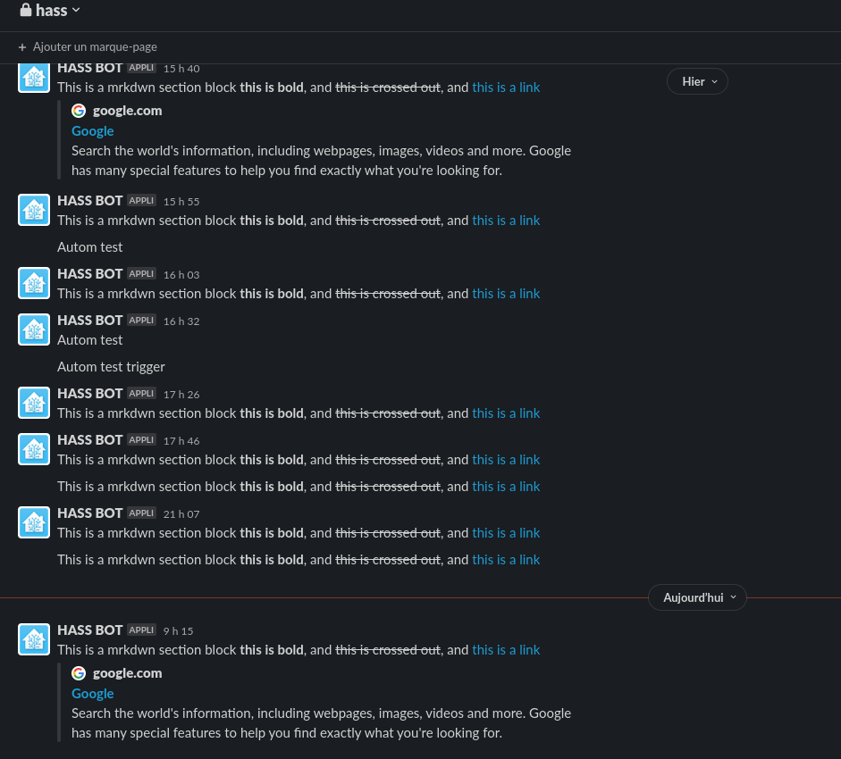

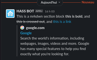

J’ai donc créé une automatisation qui doit se lancer au début de l’événement pour qu’il déclenche un script qui va envoyer un message sur slack (aucun soucis d’envoi de message sur slack quand j’exécute le script manuellement ou si j’appel directement le service dans « action ») :
Mais l’automatisation en elle même ne fonctionne pas, elle ne se lance pas quand l’événement arrive au début, je ne trouve aucune trace, et j’ai bien pris en compte les 15min avant (vu sur le forum et sur la doc), donc je mettais 30min ^^.
Aucun soucis si je passe par un autre service comme une heure précise ou un nombre aléatoire au-dessus de 10.
J’ai vraiment l’impression qu’il y’a un soucis avec le trigger du calendrier, ou j’ai manqué quelque chose mais je ne vois pas, j’ai passé déjà la journée hier sans succès :sweat_smile:

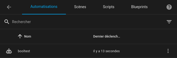

En tout cas ça fonctionne en mode bool avec Caldav :

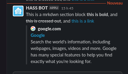

Bon ça fonctionne avec l’intégration ics_calendar :
Avec 12min en avance :
