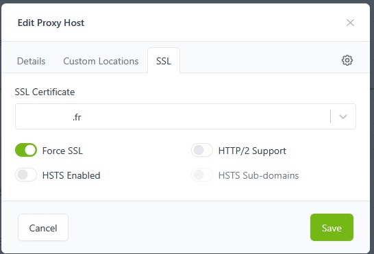

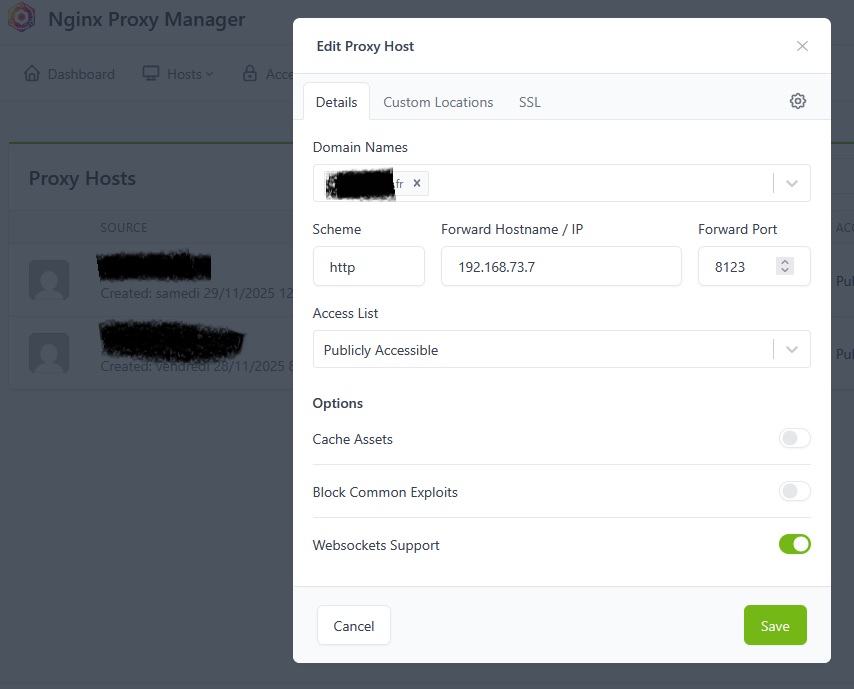

J’ai rajouté l’Application nginx-proxy-manager et depuis impossible d’avoir HA depuis l’extérieur.
Alors que j’arrive à « choper » NextCloud sans prb donc mon Nginx fonctionne.
Le truenas est en 192.168.73.6
Le nginx est aussi en 192.168.73.6 :30020 pour l’interface /30021 pour le http /30022 pour le https
Le HA est en 192.168.73.7

J’ai un 502 Bad Gateway que je tape l’url sur mon telephone depuis l’exterieur.
