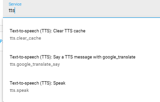

Et dans l’interface graphique des automatismes il n’ai plus proposé. Seul tts.speak est proposé.

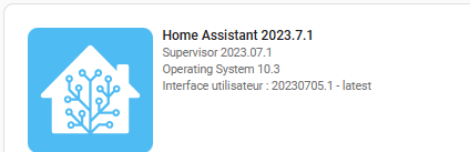

il est pourtant toujours présenté :
et je suis pourtant a jour
