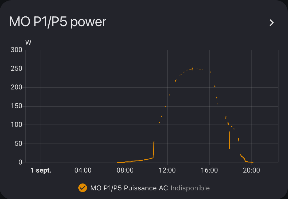

L'intégration fonctionne parfaitement pour les micro-onduleurs MS300 et MX450 (Sunology Play) en revanche j'ai des problèmes de connexion et de pertes de données sur mon MS800.
Les entités passent en indisponibles régulièrement.
Une idée pour résoudre ce problème ?

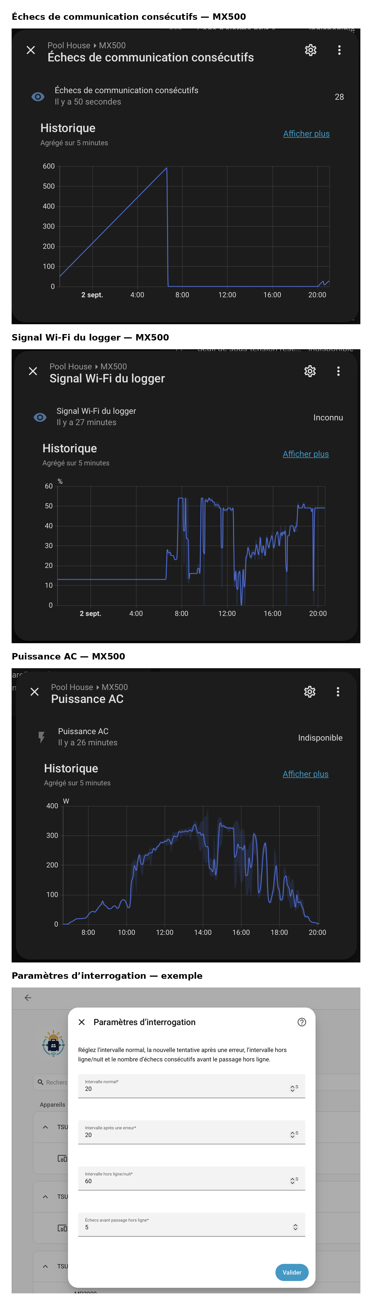

De mon côté, je n’ai pas de problème particulier actuellement, mais j’avais justement ajouté les paramètres d’interrogation après avoir rencontré au début des pertes de communication liées à un signal Wi-Fi du logger trop faible ou instable.
Je vous conseille donc de vérifier l’entité Signal Wi-Fi du logger et, si nécessaire, d’augmenter l’intervalle d’interrogation ou le nombre d’échecs consécutifs avant passage hors ligne.
Ces réglages sont accessibles ici :
Paramètres → Appareils et services → TSUN Local → sélectionner le micro-onduleur → roue crantée → Paramètres d’interrogation

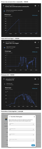

Je joins à titre d’exemple les courbes de mon TSOL-MX500, firmware LSW5BLE_17_02B0_1.08-D1, avec le signal Wi-Fi, les pertes de communication et la puissance produite.
À noter : les pertes de communication la nuit sont normales. Lorsque la luminosité devient insuffisante, le micro-onduleur se met en veille et certaines entités peuvent devenir indisponibles jusqu’au redémarrage le matin.
Si vous pouvez me communiquer vos paramètres actuels, votre signal Wi-Fi et quelques captures au moment des coupures, je regarderai cela avec vous. Et si le problème vient de TSUN Local, je chercherai bien sûr à améliorer l’intégration.

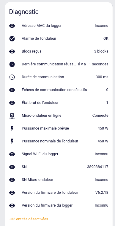

Évidemment ce matin pas de problème !
Mais je n'ai pas les infos demandées, elles ont toujours été à "inconnu" depuis le début.

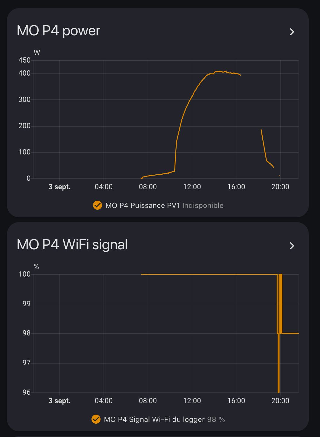

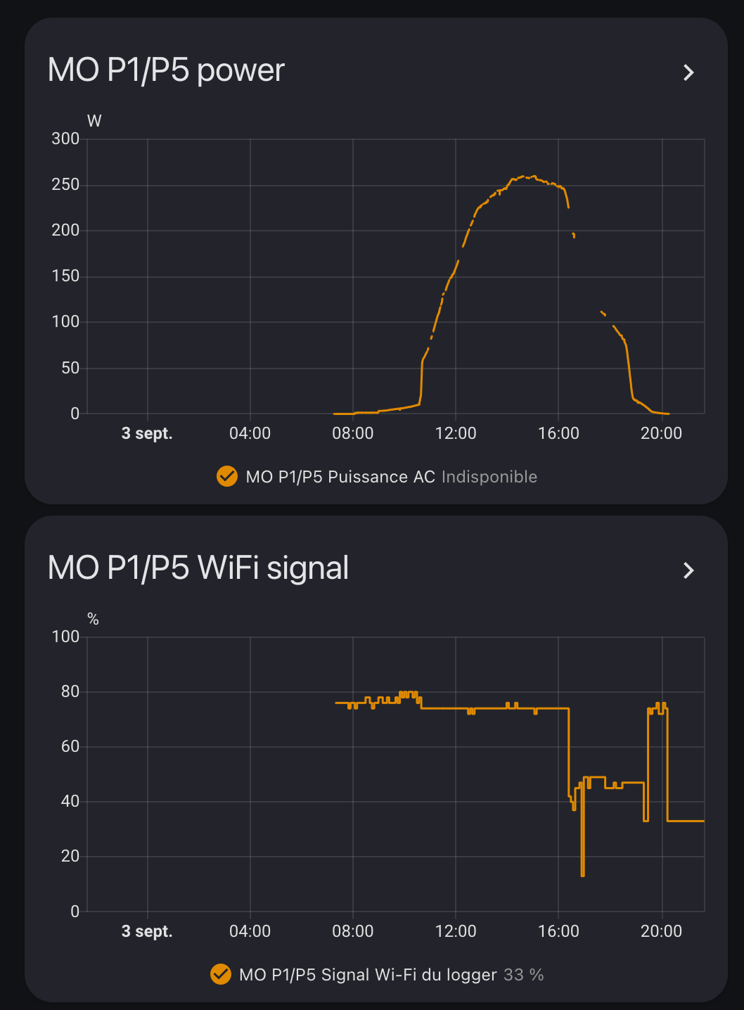

Voici mon retour pour cette journée (soleil toute la journée)
Onduleur MS800
Du début de la production jusqu’à 16h23 le signal wifi est à 74% puis baisse brusquement pour revenir à 74% à 19h28.
Onduleur MX450 (Sunology)
Le signal Wifi est à 100% jusqu’à la fin de la production. En revanche à 16h23 perte des datas jusqu’à 18h15. La perte des datas ne semble pas provoquée par la baisse du signal Wifi.
Je remarque que la perte des datas c'est produite à la même heure sur les deux onduleurs (16h23)
Dis moi si ta as besoin d'autres infos

@nxenara Petit retour sur le problème d’instabilité évoqué plus haut : après plusieurs tests, il apparaît que le souci est lié au firmware ancien du MS800 et non à TSUN Local.
Le SAV TSUN a d’ailleurs confirmé que le firmware de cet appareil était ancien et a proposé une mise à jour.
Des problèmes de communication existent également avec d’autres intégrations sur certains MS800/GEN3PLUS, donc ce n’est pas un comportement propre à TSUN Local.
J’attends maintenant la mise à jour du firmware pour refaire exactement le même test après mise à jour et confirmer définitivement le résultat.
Pour l’instant, il n’y a donc pas de correction particulière à apporter à TSUN Local sur ce point.
