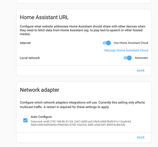

Dans paramètres/système/réseau l’URL interne est correcte ?
ça me semble OK. J’ai réservé l’adresse IP au niveau de mon routeur pour qu’elle soit fixe.
