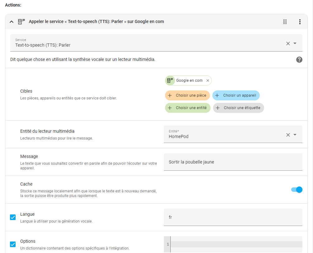

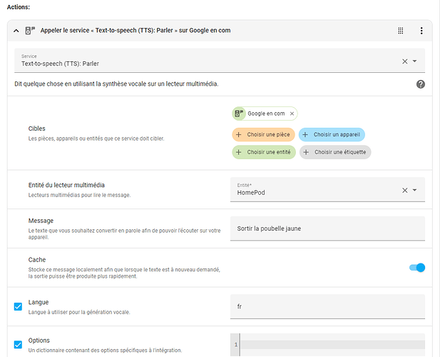

Si ca peux t’aider j’ai fais comme ça mais c’est en cours de test j’ai pas réussi à le faire déclencher pour le moment.
j’avais fait comme toi a la différence que moi j’ai « Google fr fr » dans Cibles
quand je l’exécute ça fonctionne pas et j’ai le message « Unknown error »
Je ne suis pas chez moi mais je viens d’exécuter la tache est j’ai vu exécuté avec succès.
donc tu as mieux que moi !!
en complément j’ai ce message
Échec de l’appel du service media_player/play_media. HTTPSConnectionPool(host=‹ xxxxxxx.fr ›, port=8123): Max retries exceeded with url: /api/tts_proxy/aefb985395d577a81422532658bfae9a26e4ce52_fr-fr_-_tts.google_fr_fr.mp3 (Caused by NewConnectionError(‹ <urllib3.connection.HTTPSConnection object at 0x7f8d1ef4c8f0>: Failed to establish a new connection: [Errno 111] Connection refused ›))
les « X » sont mon nom de domaine, je m’interroge donc sur cette piste
super ça fonctionne pour moi :tada: :+1:
petit problème de configuration réseau
merci beaucoup pour ton aide
Très bon après-midi
