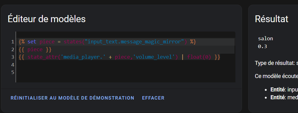

J’ai essayé de revoir le code dans ‹ Outils de développement › - ‹ Modèle › et la je ne comprends plus rien …
{{states("input_text.tts_piece")}}
{{state_attr("media_player.bureau", "volume_level")}}
{{state_attr("media_player.{{states('input_text.tts_piece')}}", "volume_level")}}
me renvoie comme réponse :
bureau
0.3
None
media_player.bureau
et le remplacement des ’ pour des "
{{state_attr("media_player.{{states("input_text.tts_piece")}}", "volume_level")}}
me renvoie une erreur de syntaxe …

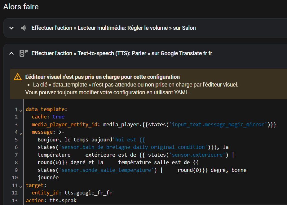

J’ai fait un test avec un input_select et ca fonctionne très bien comme cela
data_template:
  cache: true
  media_player_entity_id: media_player.{{states('input_text.message_magic_mirror')}}
  message: >-
    Bonjour, le temps aujourd'hui est {{
    states('sensor.bain_de_bretagne_daily_original_condition')}}, la
    température     extérieure est de {{ states('sensor.exterieure') |
    round(0)}} degré et la     température salle est de {{
    states('sensor.sonde_salle_temperature') |     round(0)}} degré, bonne
    journée
  entity_id: tts.google_fr_fr
action: tts.speak
Pour le TTS ca fonctionne !
merci beaucoup …

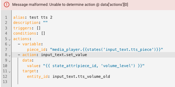

j’ai essayé de la passer en variable sans succes :
  - action: input_text.set_value
    variable:
      piece_id: "media_player.{{states('input_text.tts_piece')}}"
      value: "{{ state_attr('{{piece_id}}', 'volume_level') }}"
      entity_id: input_text.tts_volume_old
Peut être que quelqu’un connait une autre façon de récupérer un attribut ?

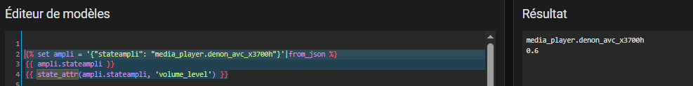

Je viens de faire un test dans les outils de DEV @Manu_Joly , en mettant le nom de mon ampli dans un json pour éviter de créer pour rien un imput_text:
{% set ampli = '{"stateampli": "media_player.denon_avc_x3700h"}'|from_json %}
{{ ampli.stateampli }}
{{ state_attr(ampli.stateampli, 'volume_level') }}
Donc je dirai peut être:
value: "{{ state_attr(piece_id, 'volume_level') }}"

{% set piece = states("input_text.tts_piece") %}
{{ state_attr('media_player.' + piece,'volume_level') | float(0) }}
Petit pas par petit pas …

les 2 lignes de la valeur remontent bien 0,67 (volume actuel du sonos) dans l’éditeur de modèle.
