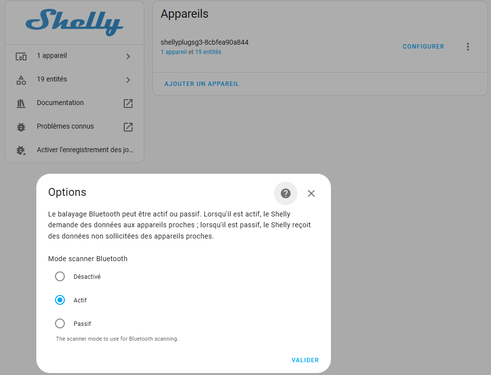

Elle est ajouté sur l’application Shelly ainsi que sur HA
J’ai activé le Bluetooth sur HA :

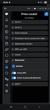

Ainsi que sur Shelly :

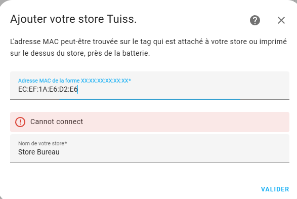

Malheureusement Tuiss Smartview ne remonte pas tout seul et si j’essaie de l’ajouter manuellement j’ai toujours le même message d’erreur :

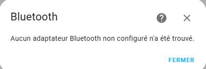

J’ai également essayer d’ajouter l’intégration Bluetooth mais sans succès :

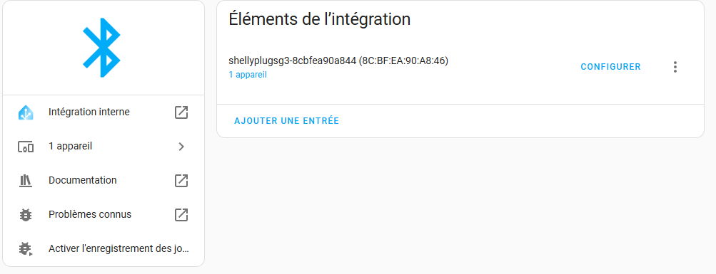

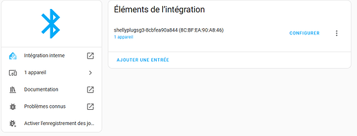

Petite nouveauté HA vient de m’ajouter une intégration Bluetooth :
