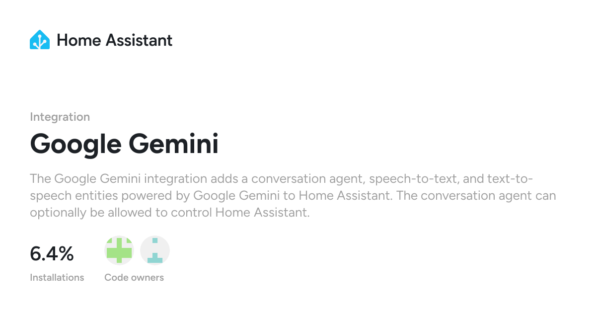

  • Créé un agent de conversation dans Home Assistant, exemple Gemini :

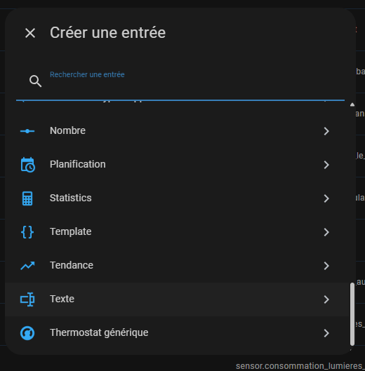

Tout d’abord il faut créer 2 input text dans les entrées :
Les nommer comme vous voulez, on les utilisera pour alimenter ces input text avec le retour de l’analyse de l’IA.

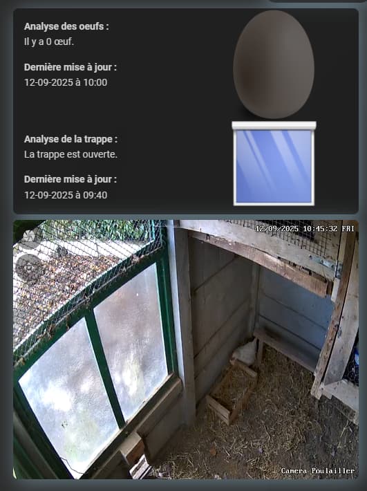

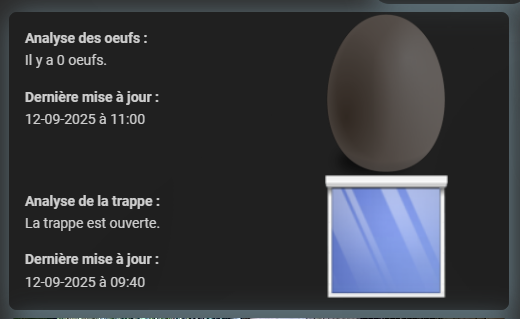

Création de la carte :
Le code de la carte :
type: custom:vertical-stack-in-card
  - type: custom:stack-in-card
    mode: horizontal
      - type: markdown
        content: >
          **Analyse des oeufs :**
          {{ states('input_text.ai_des_oeufs_dans_le_poulailler') }}
          **Dernière mise à jour :**
          {{ states.input_text.ai_des_oeufs_dans_le_poulailler.last_updated |
          as_timestamp | timestamp_custom("%d-%m-%Y à %H:%M") }}
      - type: custom:button-card
        entity: input_text.ai_des_oeufs_dans_le_poulailler
        show_name: false
        show_state: false
        show_icon: false
        layout: vertical
        styles:
          card:
            - padding: 0
            - background: none
            - box-shadow: none
            - border-radius: 0
          grid:
            - grid-template-areas: "\"image\""
            - grid-template-columns: 1fr
            - grid-template-rows: 1fr
          custom_fields:
            image:
              - display: flex
              - justify-content: center
              - align-items: center
              - width: 100%
              - height: 100%
        custom_fields:
          image: |
              const s = (entity && entity.state) ? String(entity.state).toLowerCase().trim() : "";
              if (/\b(un|deux|trois|1|2|3)\b/.test(s)) {
                return `
                  <style>
                    @keyframes pulse {
                      0% { transform: scale(1); }
                      50% { transform: scale(1.08); }
                      100% { transform: scale(1); }
                  </style>
                  <img src="/local/images/buttons/oeuf2.png"
                       style="width: 50%; height: auto; object-fit: contain; animation: pulse 2s infinite;"/>
              return `<img src="/local/images/buttons/oeuf_ko2.png"
                           style="width: 50%; height: auto; object-fit: contain;"/>`;
    mode: horizontal
      - type: markdown
        content: >
          **Analyse de la trappe :**
          {{ states('input_text.ai_la_trappe_du_poulailler_ouverte') }}
          {{ states.input_text.ai_la_trappe_du_poulailler_ouverte.last_updated |
        entity: input_text.ai_la_trappe_du_poulailler_ouverte
        show_name: false
        show_state: false
        show_icon: false
        layout: vertical
        styles:
          card:
            - padding: 0
            - background: none
            - box-shadow: none
            - border-radius: 0
          grid:
          custom_fields:
            image:
              - display: flex
              - width: 100%
              - height: 100%
        custom_fields:
          image: |
              if (/\b(ouverte)\b/.test(s)) {
                return `
                  <img src="/local/images/buttons/trappe_on.png"
              return `<img src="/local/images/buttons/trappe_off.png"

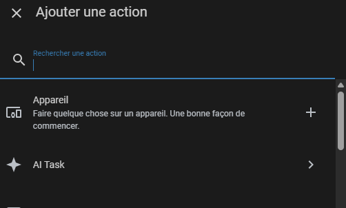

Je n’ai pas dans mes automatisations de ai_task.xxx, il semblerait qu’il faille ajouter une intégration mais je ne la vois pas, j’ai la dernière version de HA.
Il faut sans doute d’abord ajouter une intégration comme OpenAI ?
Bob
Hello, bonne idée !
J’ai aussi une caméra dans mon poulailler, avec un script qui m’envoie une photo 2 x par jour de ce type :
ça pourrait etre un bon exercice !
Merci pour le partage…
Merci :wink:
Oui normalement tu dois voir “AI Task” dans les actions. :
Si tu ne l’as pas regarde :
  • si tu as la dernière version de Home Assistant.
  • Créé un agent de conversation dans Home Assistant (Je vais l’ajouter en tant que pré-requis)
Pour créer cet agent tu dois utiliser cette page d’explication :
Personnellement j’ai utilisé Gemini de Google.

Je voulais savoir on est limité à 20 demandes par jour ?
Oui depuis debut decembre la formule gratuite est limitée a 20.
merci pour ta réponse, on peut utiliser que Gemini ?
Avec google generative ia oui
On peut pas utiliser d’autre IA pour faire de la surveillance via image ?
Si tu peux utilisé d’autre llm. Faut chercher dans la doc ha tu dois avoir les infos.
