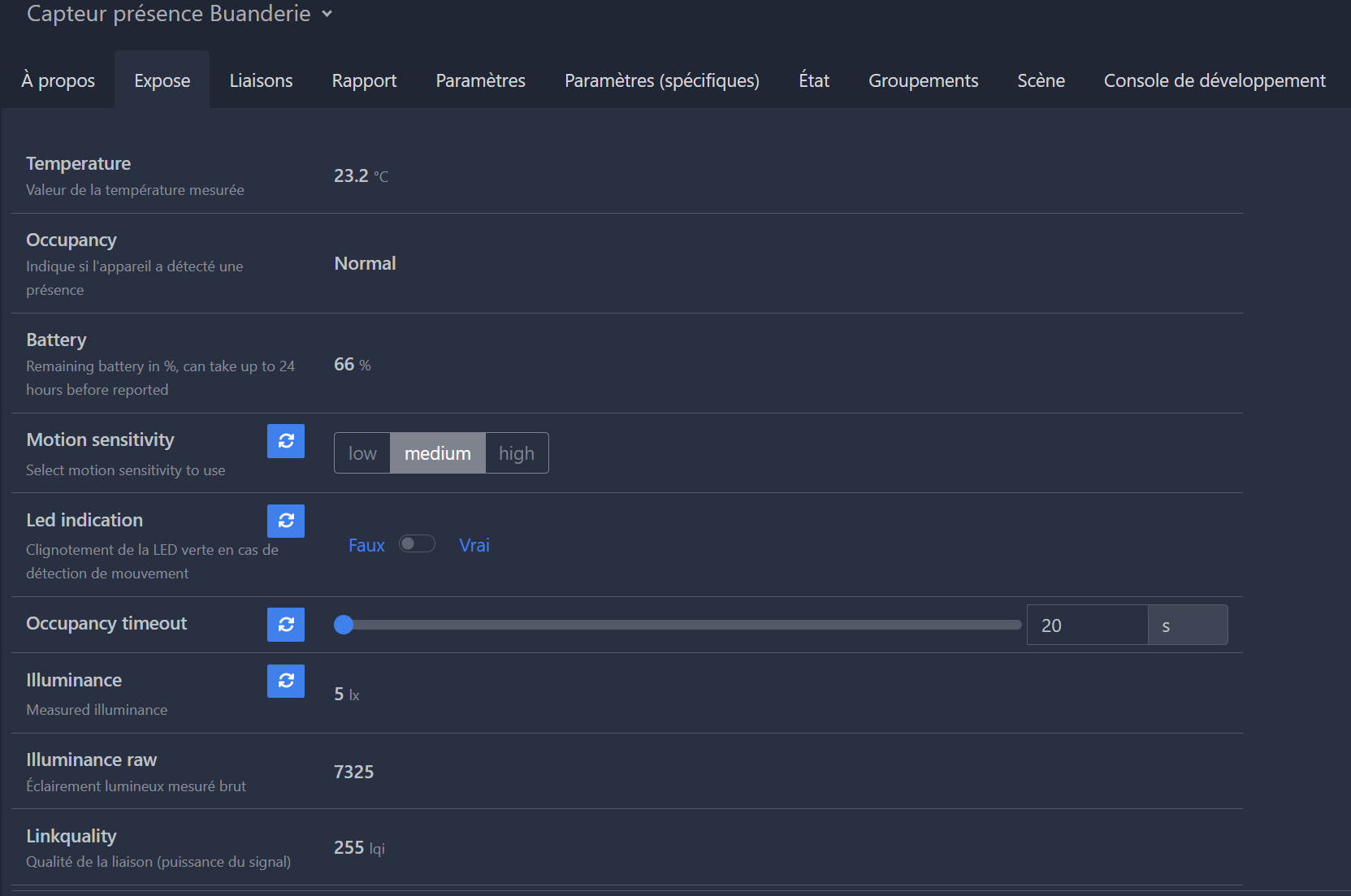

Le détecteur de mouvement est un module zigbee Hue motion appairé sous Z2MQTT.
Il est réglé avec un timeout de 20s : en cas de détection, il reste sur « occupation » pendant au moins 20s même s’il ne détecte plus rien. Le réglage sous Z2M est « occupancy timeout » :

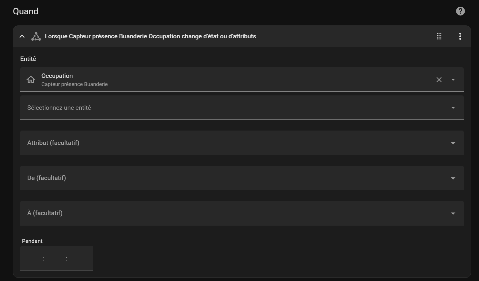

Dans l’automatisation, je mets comme déclencheur un changement d’état du détecteur :
