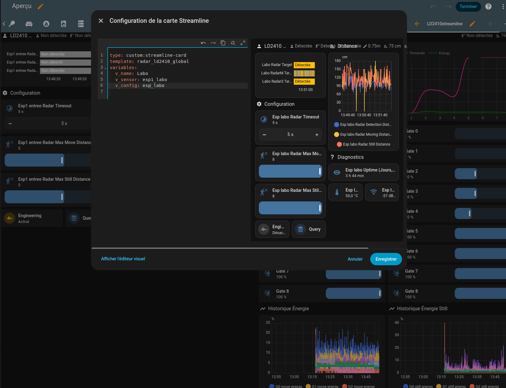

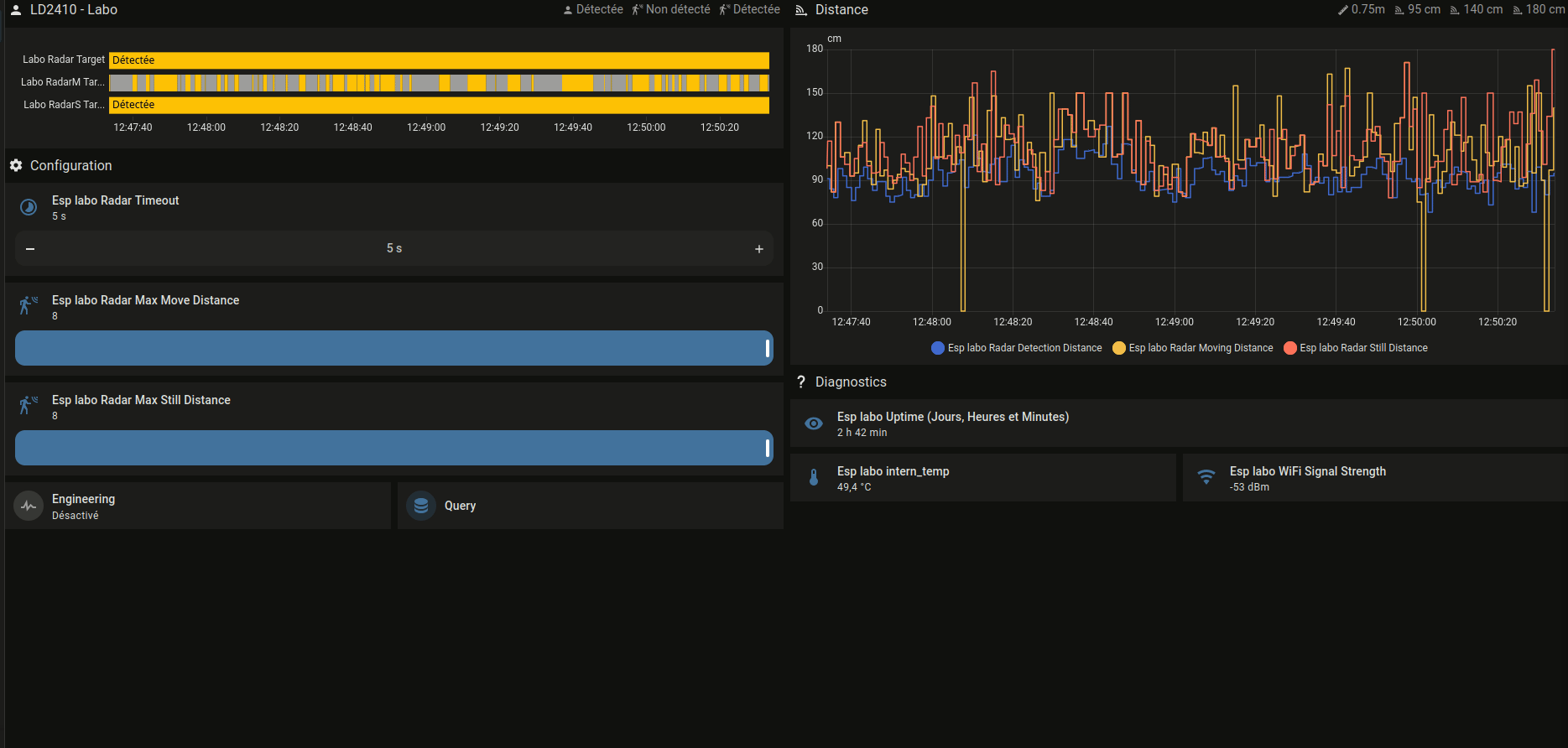

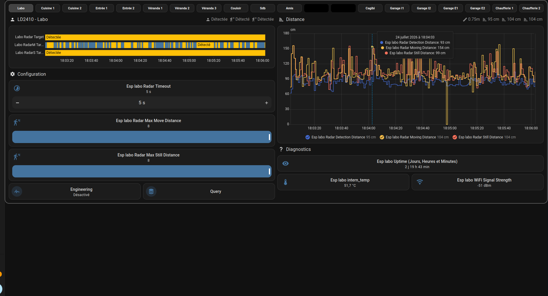

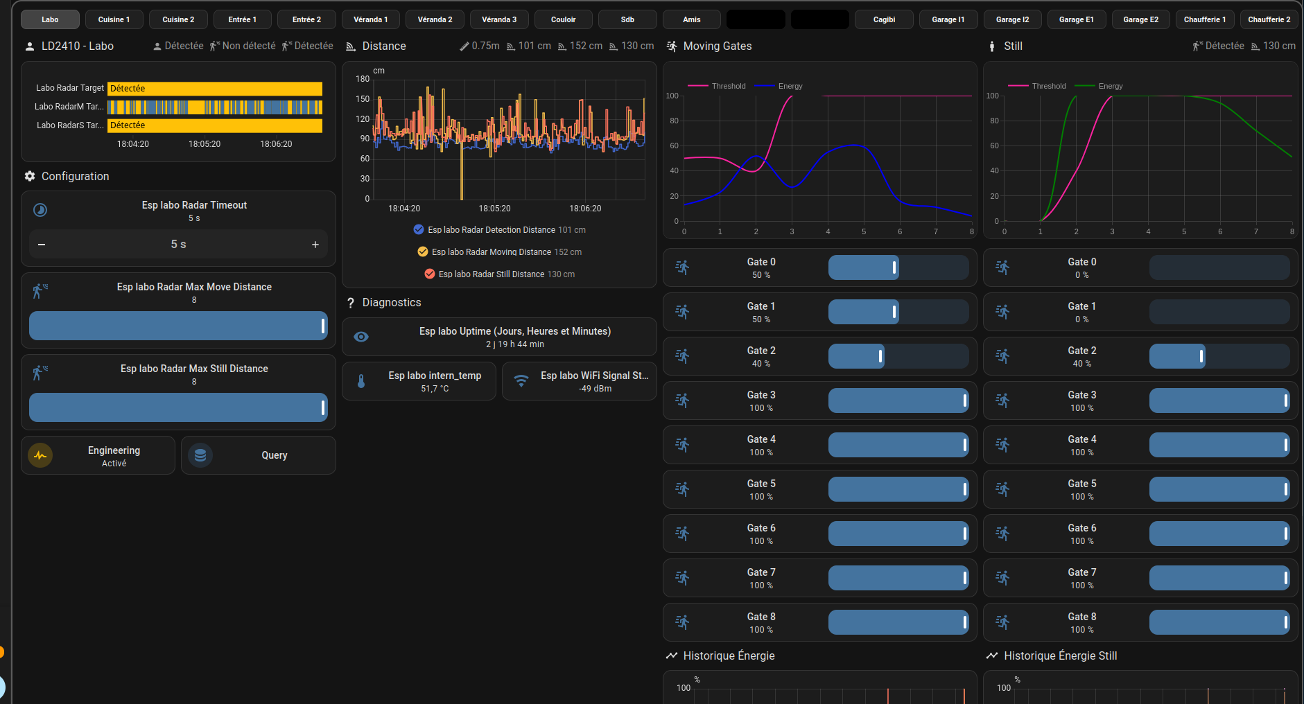

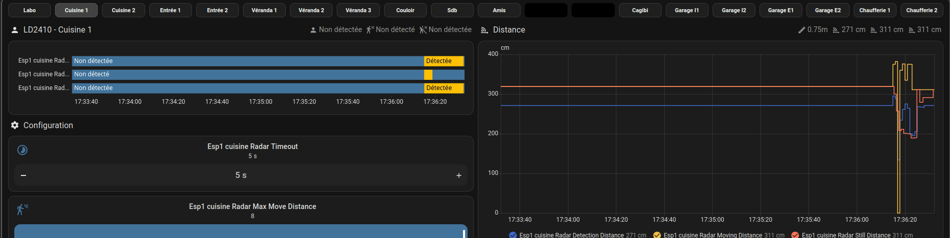

[TUTO] bcp de 2410 à régler ? 1 template 3 entités et switchez de l'un à l'autre
Il peut rapidement devenir galère de switcher toutes les entités radar / esp ( LD2410 testé sous esp home ) si on doit en régler plusieurs… on parle de pas loin de 100 entités à chaque fois. On va simplifier tout ça. Je suis parti sur 3 entités parce que mes premiers esp sont basés sur ce modèle ( et que j’ai très accessoirement la flemme de revenir sur tout mon code ), donc il faudra vous en contenter ou adapter.
Commençons par rendre à César … je me suis basé sur l’excellente base ici Dashboard for ESPHome + LD2410 configuration - Dashboards & Frontend - Home Assistant Community
Les prérequis, outre que l’esp et le radar doivent déjà être configurés, au hasard … Multi-capteurs DIY : radar de présence, température, lumière et bien plus :smiley:
Je ne travaille qu’avec des includes dans les esp, c’est le plus sûr moyen d’avoir exactement la même structure pour tous les esp ( tout au moins ceux avec des radars pour le coup ).
Il vous faut 1 dashboard ( en mode panneau ) à vous d’adapter. streamline card ( pas testé decluttering ) et plotly graph.
Peek 21-03-2026 12-50
le template de la « mort », forcément vu qu’il contient toutes les cartes, il fait 500 lignes ou presque
Streamline template

là c’est à vous de vérifier que vos entités sur l’esp sont raccord avec les entités du template, et ça sera plus simple de modifier le template.
Passé cette étape cruciale, vous allez dans votre dashboard mode panneau ( 1 carte ) et vous collez la plus grosse carte du monde…
type: custom:streamline-card
template: radar_ld2410_global
variables:
  v_name: Labo
  v_sensor: esp1_labo
  v_config: esp_labo
c’est fini :slight_smile: vous réglez ce radar, vous changez les 3 entités, vous passez au suivant.
Attention, n’oubliez pa de switcher off le mode engineering avant de basculer sur un autre esp
Le clic d’activation du mode engineering déclenche l’affichage des cartes de réglages des gates.

Re,
Upgrade en custom button card, fini les entités à changer on passe par un input select, on met tous les esp dedans, il ne reste qu'à cliquer.
Peek 24-07-2026 17-36
cdt
Dommage, l'effet de dézoom des timelines de history-explorer-card, pour afficher le name . C'est à cause de card_mod ?
Tu utilises les derniers forks à jour de history-explorer-card ?
Je n'utilise pas history-explorer-card j'utilise custom:plotly-graph button card et le natif HA
ok, bizarre le comportement des barres. timeline.
Pour moi c'est dû aux reste des cartes non affichées quand l'engeering mode est désactivé, mais il charge quand même tout le contenu de la carte
         - type: vertical-stack
            visibility:
              - condition: state
                entity: "[[[ return `switch.${variables.v_config}_engineering_mode`; ]]]"
                state: "on"
d’où cet effet, c'est pas très important c'est une carte pour bosser plus efficacement :wink:
ok, je comprends mieux.
