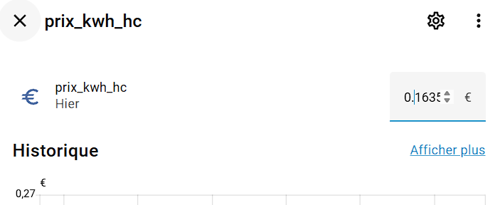

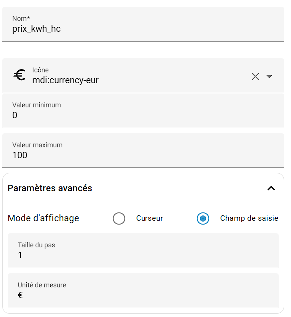

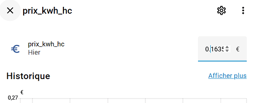

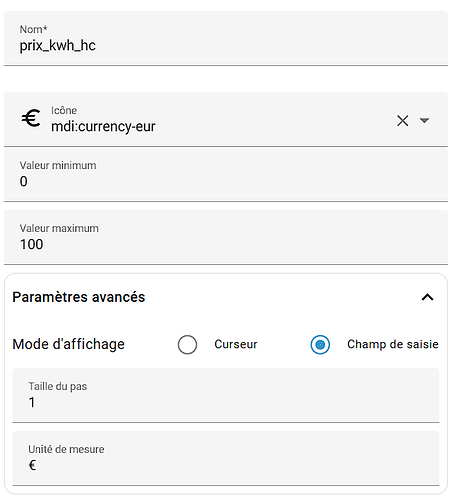

1°) Définir le prix du kWh en HC/HP avec 2 entrées numériques (input number):
  • Paramètres > Appareils et services > Onglet Entrées > Créer une entrée
  • Choisir « Nombre »
Les informations à modifier sont les suivantes:
  • Nom: le nom de l’entrée en fonction de vos habitudes de notation pour les HC
  • Paramètres avancés: choisir « Champ de saisie » et définir l’unité de mesure en €
Faire de meme pour créer l’entrée « nombre » pour les HP
Lorsqu’elles sont crées, cliquer sur chacune des entrées pour définir le prixde vos HC et HP.

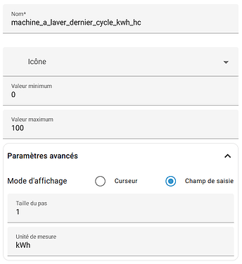

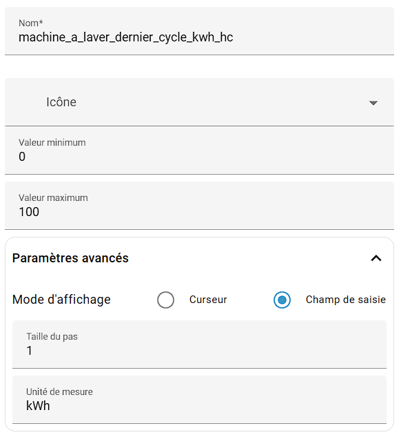

2°) Créer 2 entrées numériques (input number) pour enregistrer les consommations en fin de cycle
  • Paramètres avancés: choisir « Champ de saisie » et définir l’unité de mesure en kWh

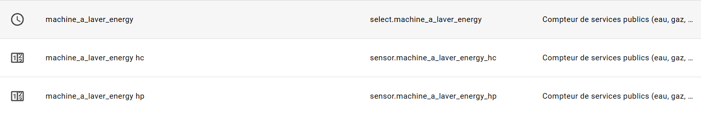

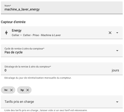

3°) Gérer le problème HC/HP avec un Compteur de service (utility meter):
  • Choisir « Compteur de services publics »
  • Nom: le nom du compteur de service en fonction de vos habitudes de notation
  • Capteur d’entrée: choisir le capteur de votre prise connectée qui mesure l’énergie consommé en kWh.
  • Cycle de remise à zéro: Pas de cycle
  • Tarifs pris en charge: hc et hp (à entrer manuellement)

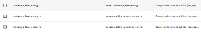

Valider pour enregistrer les modifications. 3 nouvelles entrées sont créés:
  • Une entrée de type select dans laquelle on sélectionne si on est en HC ou HP.
  • 2 entrées de type capteur. Elles enregistreront l’energie consommé en fonction de la valeur de l’entrée précédente.
