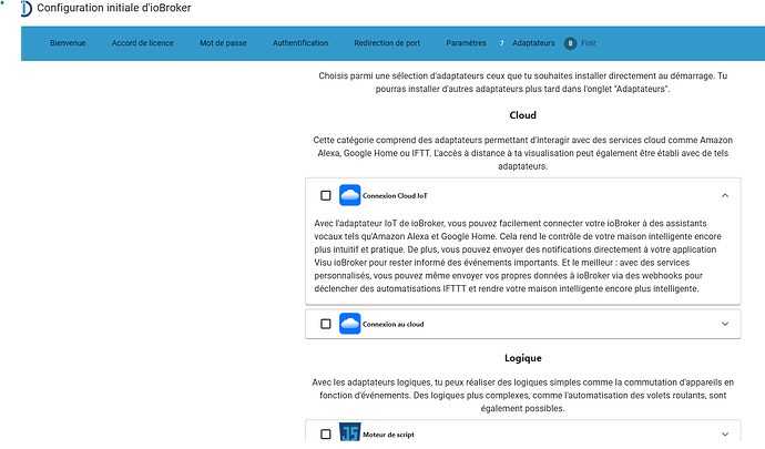

J'ai une question stp, je suis une brèle donc je bloque... au tout début !
Je n'arrive pas trop à comprendre comment installer Iobroker et ensuite comment le configurer.
HA tourne sur un Home assistant Green, si je comprends bien je dois installer Iobroker sur mon ordi de maison c'est ça ?
J'ai tenté de le faire mais là j'en suis à l'étape configuration et laisse tomber je nage !
Déjà 1ère question, est-ce bien d'installer Iobroker sur son PC sachant qu'il n'est pas tout le temps allumé ?
2ème question, je dois sélectionner quoi dans mon screenshot pour configurer Iobroker ?
Bon désolé pour ces questions de débutant mais en gros faut voir le coté positif : si j'arrive à la fin à tout récupérer sour HA ça veut dire que tout est parfaitement bien expliqué et que tout le monde pourra le faire :rofl:

Je ne connais le principe de la HA Green, de mon côté IoBroker tourne sur la même machine que HA mais j’ai un NUC avec virtualisation, avec HA sur une 1ière VM et Iobroker installé sous windows 11 sur une seconde VM.
Dans ton cas, je ne saurais dire si c’est possible de faire tourner IoBroker sur HA green. Sinon il faut une autre machine dédiée, un vieux PI par exemple ou un PC windows mais effectivement il faudra qu’il tourne H24 7/7 donc attention à la consommation…
Concernant ton screenshot, il te propose d’installer des adaptateur en même temps que l’installation d’IoBroker, tu peux ne rien cocher et les installer plus tard dans IoBroket. Les seuls qui seront vraiment utiles sont MQTT et Zendure.
Bon courage pour la suite…on galère tous un peu mais on fini par y arriver et ça marche plutôt pas mal!
C'est possible d'avoir Iobroker sur son HA, c'est ce que je fais avec mon HA secondaire.
Il faut utiliser l'addon Portainer et créer le docker qui va bien et surtout les bons réglages, pas juste créer un simple docker à partir du docker compose que l'on peut trouver avec l'image de Iobroker.
Par contre à chaque mise à jour ou redémarrage, il y a un petit message de HA qui détecte un docker présent et non installé suivant le principe des Addon, mais rien de bloquant si ce n'est que c'est pas recommandé et risqué pour le système HA.
Je n'ai pas donné la méthode lors de mes informations pour mettre en place Iobroker dans HA car il reste un risque que je me permet de faire avec mon HA secondaire, mais pas que d'autres personnes pourraient faire avec leur HA principal.
Sinon, cela fait quelques mois que ça tourne sans problème...
