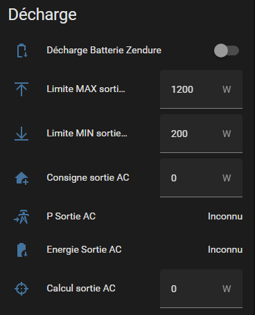

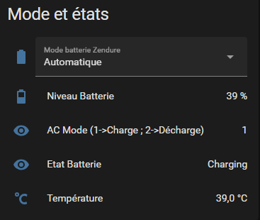

Voilà mes 3 dashboards en yaml :
type: entities
- entity: input_select.mode_batterie_zendure
- entity: sensor.niveau_batterie_zendure
- entity: sensor.iobroker_zendure_ac_mode
- entity: sensor.iobroker_zendure_etat_batterie
- entity: sensor.iobroker_zendure_temperature_zendure
title: Mode et états
type: entities
- entity: input_boolean.charge_batterie_zendure
secondary_info: last-changed
icon: mdi:battery-arrow-up
- entity: input_number.zendure_p_limite_entree_ac
- entity: input_number.limite_min_entree_ac
- entity: input_number.zendure_seuil_charge_ac
- entity: number.iobroker_zendure_p_limite_entree_zendure
- entity: sensor.iobroker_zendure_puissance_reseau_zendure
- entity: sensor.iobroker_zendure_energie_soutiree_zendure
- entity: sensor.consigne_charge_ac
secondary_info: none
icon: ""
title: Charge
type: entities
- entity: input_boolean.decharge_batterie_zendure
- entity: input_number.zendure_p_limite_sortie_ac
- entity: number.iobroker_zendure_p_limite_sortie_zendure
- entity: sensor.iobroker_zendure_p_sortie_ac
- entity: sensor.iobroker_zendure_energie_sortie_batterie
- entity: input_number.zendure_consigne_decharge_ac
title: Décharge
La prise connectée, c’était pour faire des essais et mesures au début, elle n’existe plus.
Bonne continuation pour tes tests!

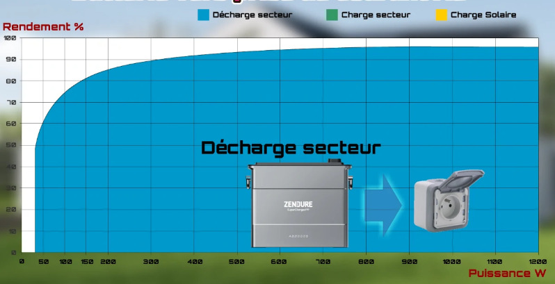

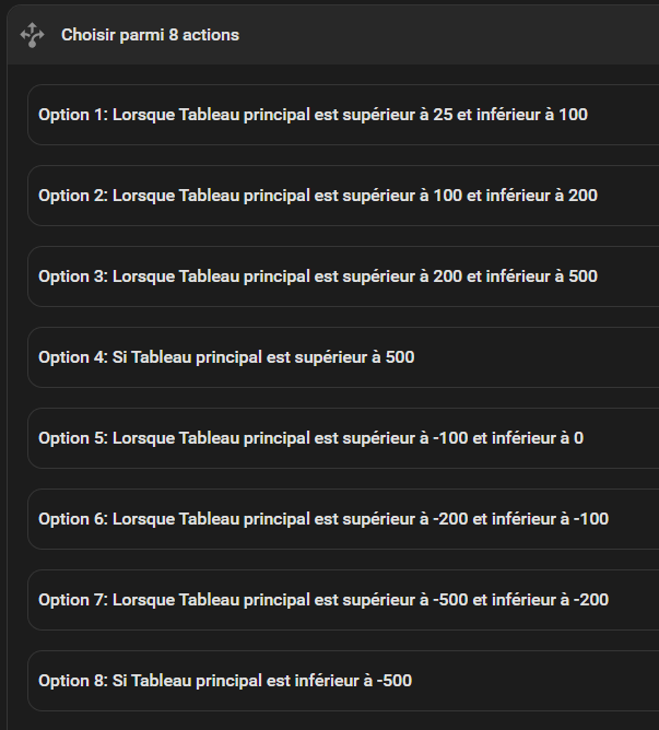

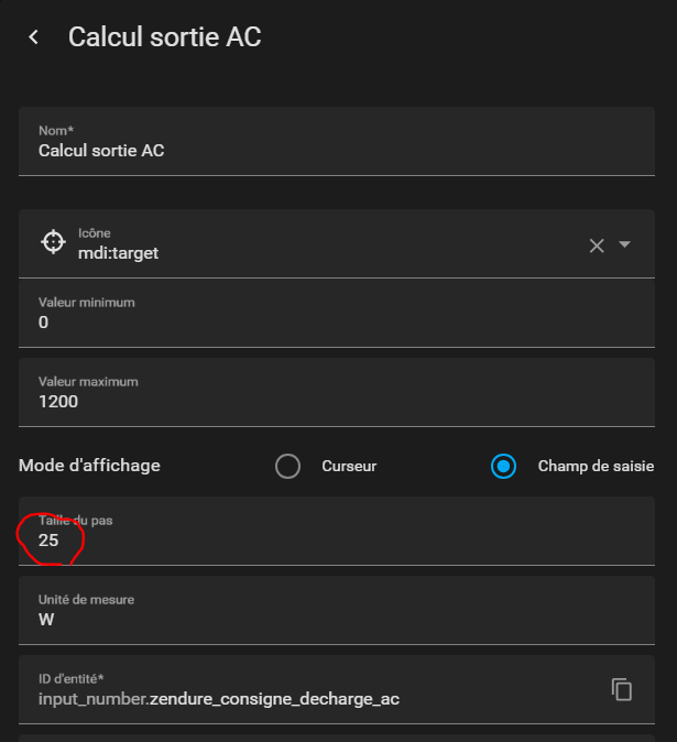

Petite modification du jour, je suis passé sur des pas de 25W pour la décharge, pour une meilleur précision et coller un peu mieux au besoin de la maison :
Ainsi je suis passé à 8 choix au lieu de 6 avec :
- Seuil de 50W abaissé à 25W
- Nouveaux seuils à 100W et -100W
- Incrémentation de 1/2/4/8 pas (fonction « répéter ») pour les choix 1 à 4
- Décrémentation de 1/2/4/8 pas (fonction « répéter ») pour les choix 5 à 8
Avec cette modification, j’arrive à une correspondance à la courbe supérieure à 90%. Ca pouvait être sensiblement moins lorsque la maison consommait peu, sur le talon par exemple, avec le pas de 50.
- entity: input_number.limite_min_sortie_ac
title: Décharge

MAJ 2025-01-25 : corrections des pas sur automatisation décharge
MAJ 2025-02-05 : augmentations des pas pour réduire les temps de convergence en décharge
MAJ 2025-02-06 :
utilisation des id pour le choix charge/decharge
passage à 8 choix pour la décharge pour coller aux automatisation de @Julien_Galliot
zendure_automations.yaml
## MQTT HYPER 2000 - Package - automations ##
## MODIFICATIONS NECESSAIRES ##
## remplacer sensor.shelly_linky_em0_power ##
## par votre capteur de consommation/injection ##
automation:
- alias: Zendure - Décharge AC
description: ""
triggers:
- trigger: time_pattern
seconds: /10
conditions: []
actions:
- if:
- condition: state
entity_id: select.iobroker_zendure_mode_hyper_1_charge_2_decharge
state: "2"
then:
- if:
- condition: numeric_state
entity_id: sensor.niveau_batterie_zendure
above: number.iobroker_zendure_reglage_decharge_mini
then:
- choose:
- conditions:
entity_id: sensor.shelly_linky_em0_power
above: 30
below: 100
sequence:
- action: input_number.increment
metadata: {}
data: {}
entity_id: input_number.zendure_consigne_decharge_ac
- conditions:
above: 100
below: 200
sequence:
- repeat:
count: 5
sequence:
metadata: {}
data: {}
- conditions:
above: 200
below: 500
sequence:
- repeat:
count: 10
sequence:
metadata: {}
data: {}
- conditions:
above: 500
sequence:
- repeat:
count: 20
sequence:
metadata: {}
data: {}
- conditions:
below: 0
above: -100
sequence:
- action: input_number.decrement
metadata: {}
data: {}
- conditions:
below: -100
above: -200
sequence:
- repeat:
count: 5
sequence:
metadata: {}
data: {}
- conditions:
below: -200
above: -500
sequence:
- repeat:
count: 10
sequence:
metadata: {}
data: {}
- conditions:
below: -500
sequence:
- repeat:
count: 20
sequence:
metadata: {}
data: {}
- if:
above: input_number.zendure_p_limite_sortie_ac
then:
- action: input_number.set_value
value: "{{ states('input_number.zendure_p_limite_sortie_ac') }}"
- action: number.set_value
entity_id: number.iobroker_zendure_puissance_decharge_max
value: "{{ states('input_number.zendure_consigne_decharge_ac') }}"
else:
metadata: {}
value: 0
- delay:
hours: 0
minutes: 0
seconds: 2
milliseconds: 0
else:
- action: select.select_option
metadata: {}
option: "2"

- Le code lovelace inspiré de l’interface de @Julien_Galliot, à copier-coller dans l’UI de HA via l’
éditeur de configuration(code yaml) d’une vue.
lovelace
- type: sections
title: Zendure
path: zendure
icon: mdi:home-battery
sections:
- type: grid
- type: heading
heading: Mode et Etats
heading_style: title
- type: custom:mushroom-select-card
grid_options:
columns: 12
rows: 2
- type: custom:mushroom-entity-card
entity: select.iobroker_zendure_mode_hyper_1_charge_2_decharge
name: AC Mode 1-> Charge 2-> Décharge
grid_options:
columns: 12
rows: 1
grid_options:
columns: 6
rows: 1
entity: sensor.iobroker_zendure_etat_batteries
grid_options:
columns: 6
rows: 1
entity: sensor.iobroker_zendure_temp_hyper
grid_options:
columns: 12
rows: 1
entity: sensor.iobroker_zendure_temp_max_batterie_1
entity: sensor.iobroker_zendure_temp_max_batterie_2
entity: sensor.iobroker_zendure_temp_max_batterie_3
entity: sensor.iobroker_zendure_temp_max_batterie_4
- type: grid
- type: heading
heading: Charge
- type: custom:mushroom-number-card
entity: number.iobroker_zendure_puissance_charge_max
name: Consigne P Charge
display_mode: buttons
entity: sensor.iobroker_zendure_puissance_de_charge_du_reseau
name: P charge AC
name: Calcul entrée AC
entity: sensor.surplus_pv
entity: sensor.iobroker_zendure_temps_de_charge_restant
name: Durée charge restant
entity: input_number.zendure_limite_max_ac
entity: input_number.zendure_limite_min_ac
entity: sensor.iobroker_zendure_energie_entree_ac
name: Energie Entrée AC
entity: sensor.zendure_energie_entree_ac
name: Energie Charge Batterie
- type: grid
- type: heading
heading: Décharge
entity: number.iobroker_zendure_puissance_decharge_max
grid_options:
columns: 6
rows: 1
entity: sensor.iobroker_zendure_consommation_maison
entity: sensor.iobroker_zendure_temps_de_decharge_restant
name: Durée décharge restant
entity: sensor.iobroker_zendure_energie_entree_batterie
name: Energie Sortie AC
entity: sensor.zendure_energie_sortie_ac
name: Energie Décharge Batterie
Quelques différences par rapport à ce que propose @Julien_Galliot :
- Certaines entités n’ont pas le même nom (mais suffisamment proche pour s’y retrouver facilement)
- Sur les automatisation de charge et décharge, les seuils de batteries (15% et 100%) sont récupérés sur les réglages plutôt qu’en valeur fixe
- Les pas de réglage des puissance de charge/décharge sont à 10W (pas de 1W dans l’appli Zendure) :
- Impacte la réactivité lors d’un brusque changement de consommation
- exemple : mise en route du frigo 80W compensé en 60s environ
- Possibilité de modifier le pas dans les input_number du fichier
zendure-entities.yaml, et de modifier le nombre de répétitions d’incrément/décrément dans les automatisations
- Un mode manuel qui désactive les automatisations
MAJ 2025-01-25 : Correction noms des fichiers
Bonsoir @Lexyan …et bravo quel boulot !
Ca va effectivement aider ceux qui souhaiteraient mettre en place ces automatismes sans trop se prendre la tête.
2 petites questions me viennent concernant tes modifications :
En décharge, tes pas sont de +1/+4/+8 en positif et -1/-8/-20 en négatif c’est volontaire? Tu souhaites que le rattrapage soit plus rapide lors d’une baisse forte et soudaine de la consommation?
En utilisant les données MQTT brutes pour la décharge mini et la charge maxi, tu risque d’avoir des problème de blocage des automatismes sur valeur « indisponible », lors d’un rechargement de la configuration yaml par exemple. Les valeur remontent d’iobroker uniquement sur changement de valeur. Et comme ces valeurs vont être très rarement changées, elles risquent de rester longtemps indisponibles. C’est pour cette raison que j’avais recréé un sensor « niveau batterie zendure » avec le « if has value » et la valeur de 50 par défaut si indispo, car ça me bloquait les automatismes. Il fallait charger ou décharger un peu pour que le niveau de batterie change et remonte par MQTT, mais la valeur indisponible empêchait les automatismes de fonctionner (blocage total). Je me dis qu’il faudrait peut-être faire la même chose de ton côté en mettant des valeurs par défaut de 10% et 100% si indisponible.
Et encore bravo pour avoir mis de l’ordre dans tout ça ! J’avoue qu’à la base j’avais pas créé mes automatismes dans le but de les partager, donc j’ai fait ça à ma sauce perso, et je ne maitrise pas encore tous les rouages de HA. Je suis un transfuge de jeedom, et la transition est…difficile! ![]()
