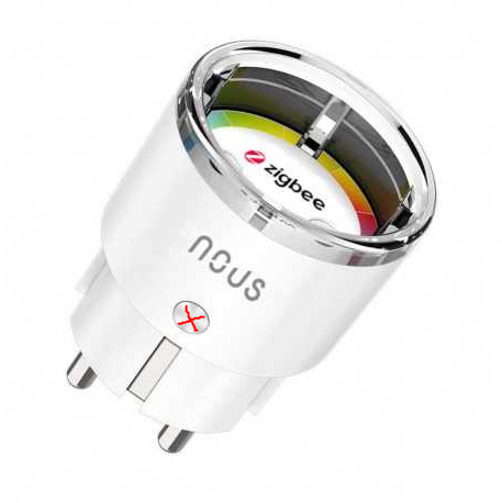

J’ai donc acheté une prise NOUS-A1Z-1 qui fonctionne en zigbee et je l’ai intégré à Home Assistant (dans mon cas en ZHA). Jusque là rien de sorcier.

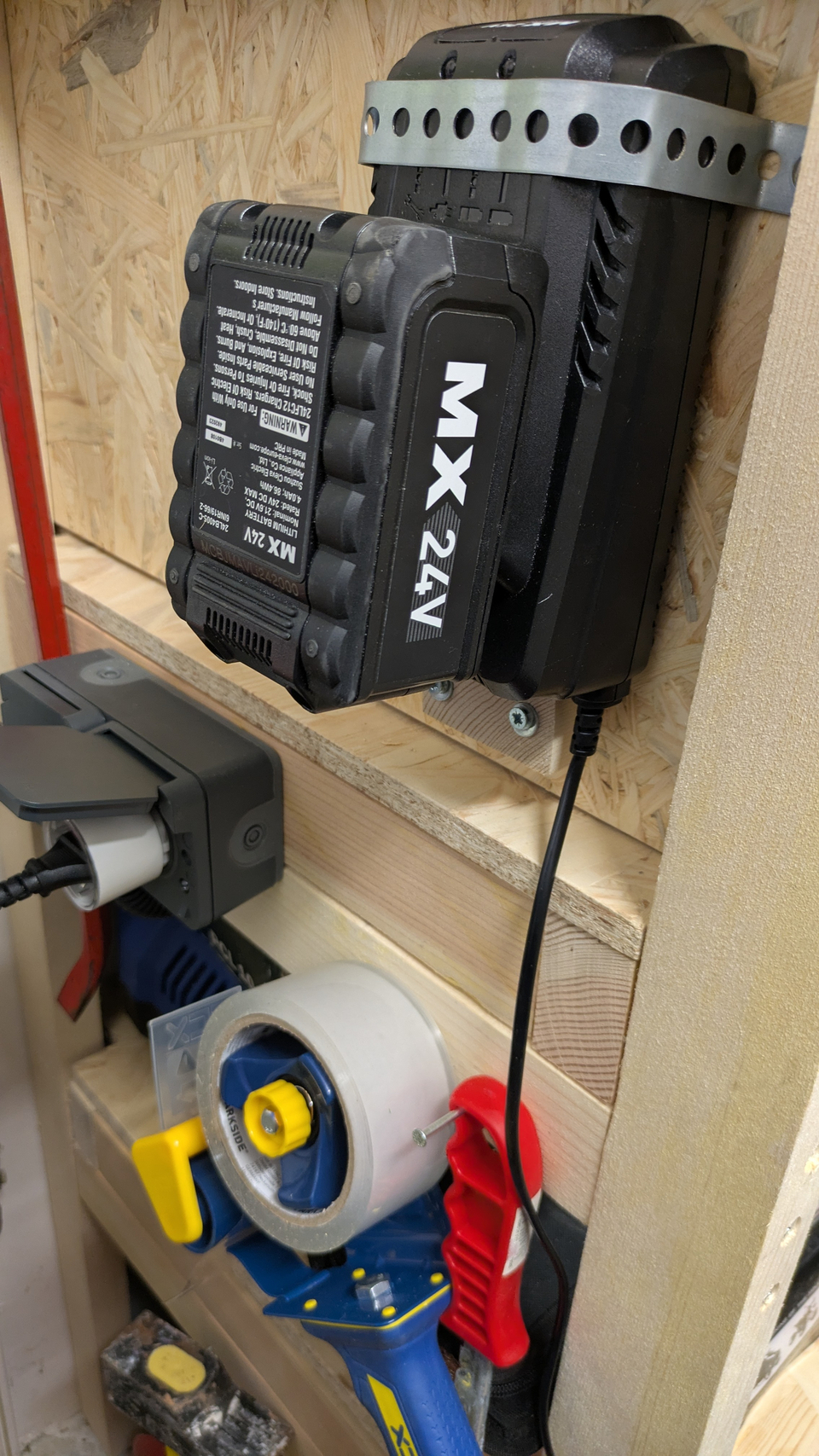

Voici les branchements avec mon plus gros chargeur (robot tondeuse) que j’ai fixé pour limité son encombrement. Vous apercevez la prise branchée.

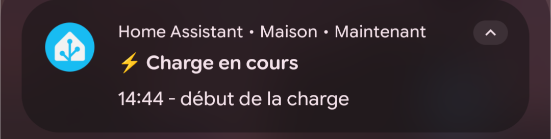

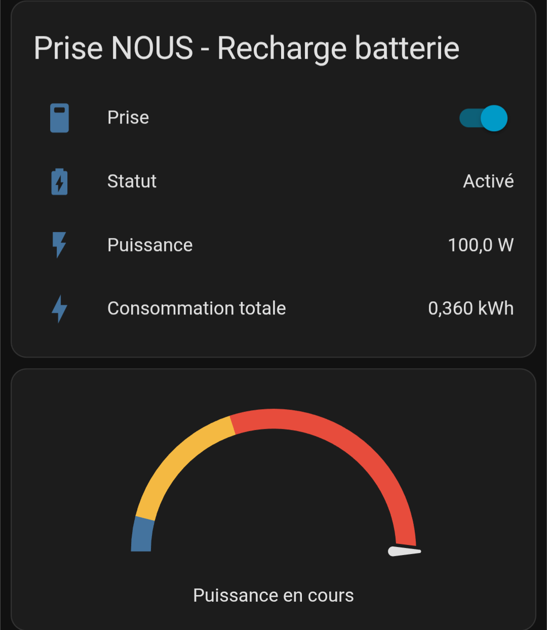

Dés le début de la charge je reçois une notification :
Je peux consulter les données immédiates sur l’application HA :

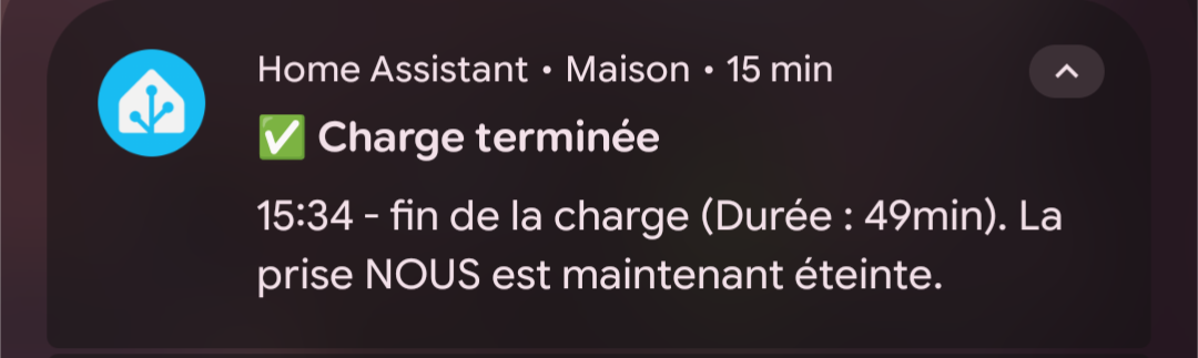

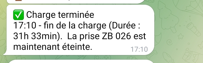

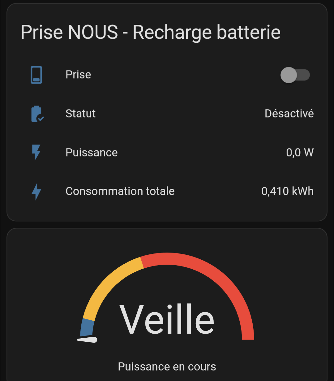

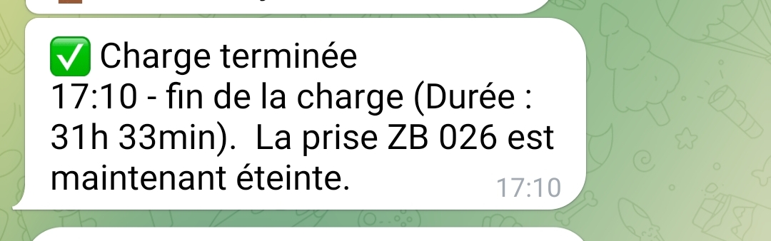

Lorsque la charge est terminée je reçois une nouvelle notification :
Et le tableau de données ressemble maintenant à ça :

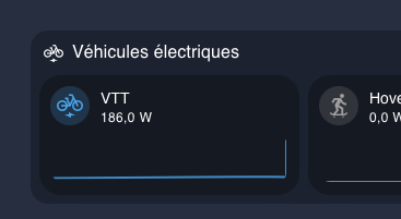

J’ai un peu la même chose avec mon VTT par exemple.
Ou la trottinette du fiston, ou l’hoverboard de la petite.
Une carte TILE, avec graph sur la semaine.
Un tap action sur l’icon ouvre le graph de la conso, un tap action sur la carte ouvre le popup de la prise connectée.
Et une auto que voici qui ne m’a jamais posée le moindre problème :

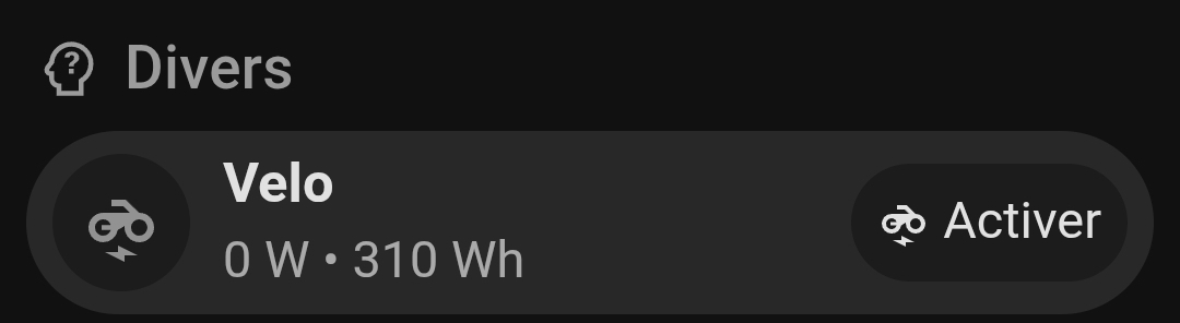

La bubble-card en question:
type: custom:bubble-card
card_type: button
entity: switch.chargeur_velo
sub_button:
  main:
    - name: Activer
      show_arrow: true
      show_background: true
      show_icon: true
      state_background: false
      show_name: true
      show_last_changed: false
      show_last_updated: false
      show_attribute: false
      show_state: false
      scrolling_effect: false
  bottom: []
modules:
  - get_state_attribute
force_icon: true
show_state: true
show_attribute: true
grid_options:
  columns: 12
  rows: auto
get_state_attribute:
  - entity: sensor.chargeur_velo_power
  - entity: sensor.velo_power_cycle
show_icon: true
show_name: true
button_type: switch
et pour les info de conso, c’est là :
