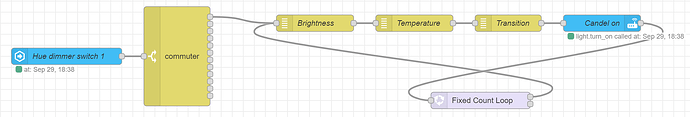

J'ai réalisé le flow suivant, et j'avoue être plutôt satisfait du résultat.

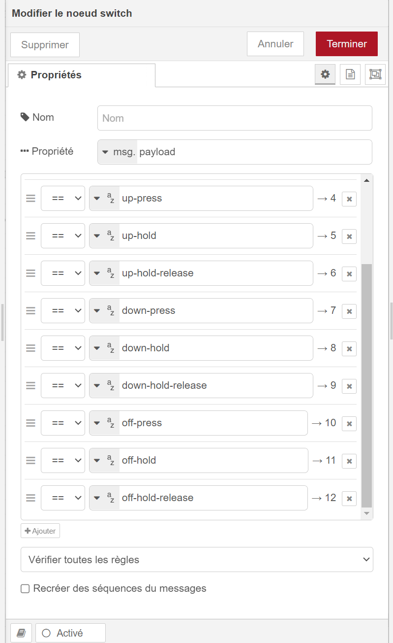

Je commence à créer un switch node-red pour récuper toutes les sorties du bouton :

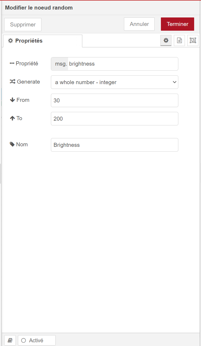

Le flow continue en sortant 3 valeurs aléatoires pour la luminosité, la température de couleur et la durée de transition entre les 2 types d'éclairage demandés.
Je borne les valeurs aléatoires.
Pour la luminosité : de 30 à 200 (pas trop éteinte ni trop lumineuse), pour la température : de 420 à 500 (je reste dans des couleurs plutôt chaudes et pour la transition: de 0 à 0.500 (attention de bien modifier la valeur de "generate" à "a real number - floating point" pour avoir des chiffres avec la virgule. Je n'oublie pas de modifier la valeur de la propriété à "msg.brightness", "msg.color_temp" et "msg.transition"

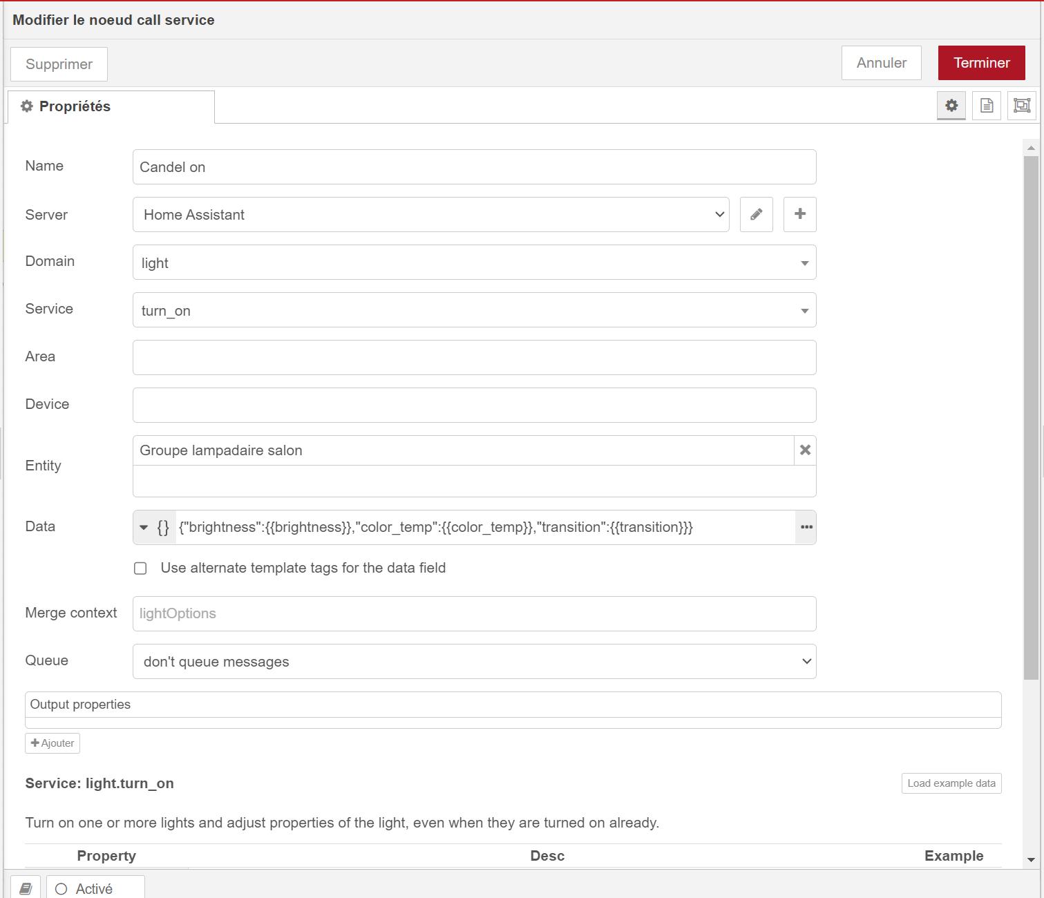

Ensuite je pose un noeud "call service" :
Dans la cellule "data", je mets le sélectionneur sur "{}JSON" et inscrit le code suivant :
`{"brightness":{{brightness}},"color_temp":{{color_temp}},"transition":{{transition}}}`
Enfin, je pose une boucle infini (loop) qui retourne au premier noeud random.
Par contre, cette boucle empêche d'éteindre l'ampoule. Pour l'instant, je suis obligé de supprimer un des lien de la boucle et déployer pour stopper le flow.
J'ai donc aussi besoin de votre aide pour trouver une solution d'extinction.

Il faut simplement inclure dans la boucle une condition qui empêche le flux de reboucler.
Perso je ferrais ça avec un bloc de script qui vérifie l’état d’une variable de flux.
Mais il y a certainement d’autres façons de faire.

Je pensais bien mettre un nœud sur le retour de la boucle pour la couper et l’arrêter lors de l’appui sur le bouton STOP.
J’ai pensais mettre un bouton switch avec 2 sorties, la première sur la boucle et la 2eme avec condition de recevoir l’appui sur STOP et partir sur l’extinction, mais cela ne marche pas.
Toi de ton côté ,tu parles de nœud script, je ne vois pas lequel c’est.
