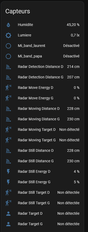

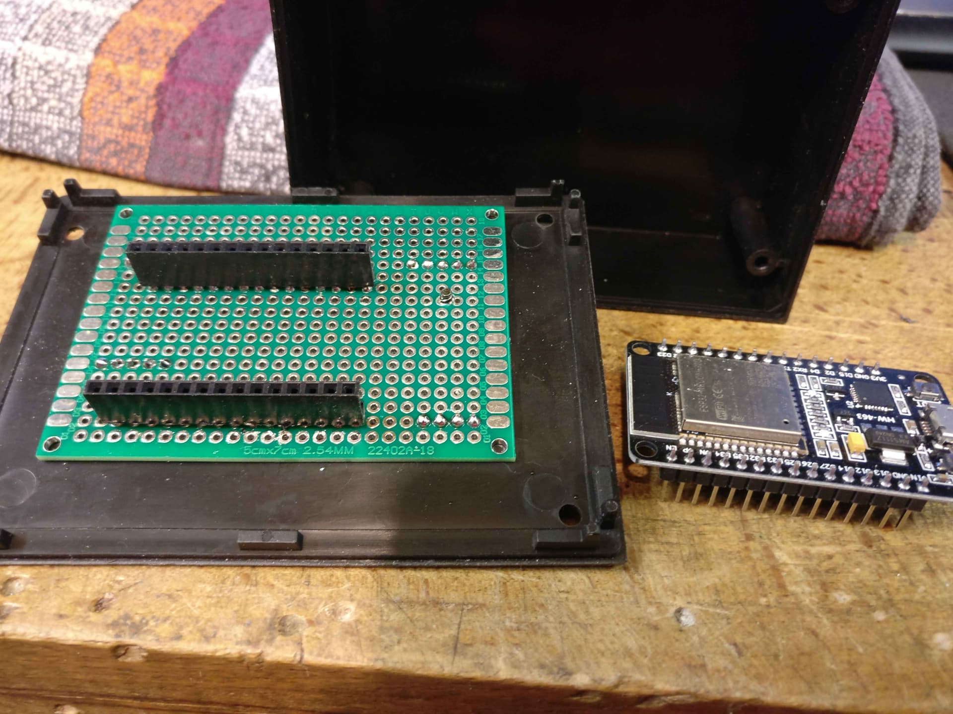

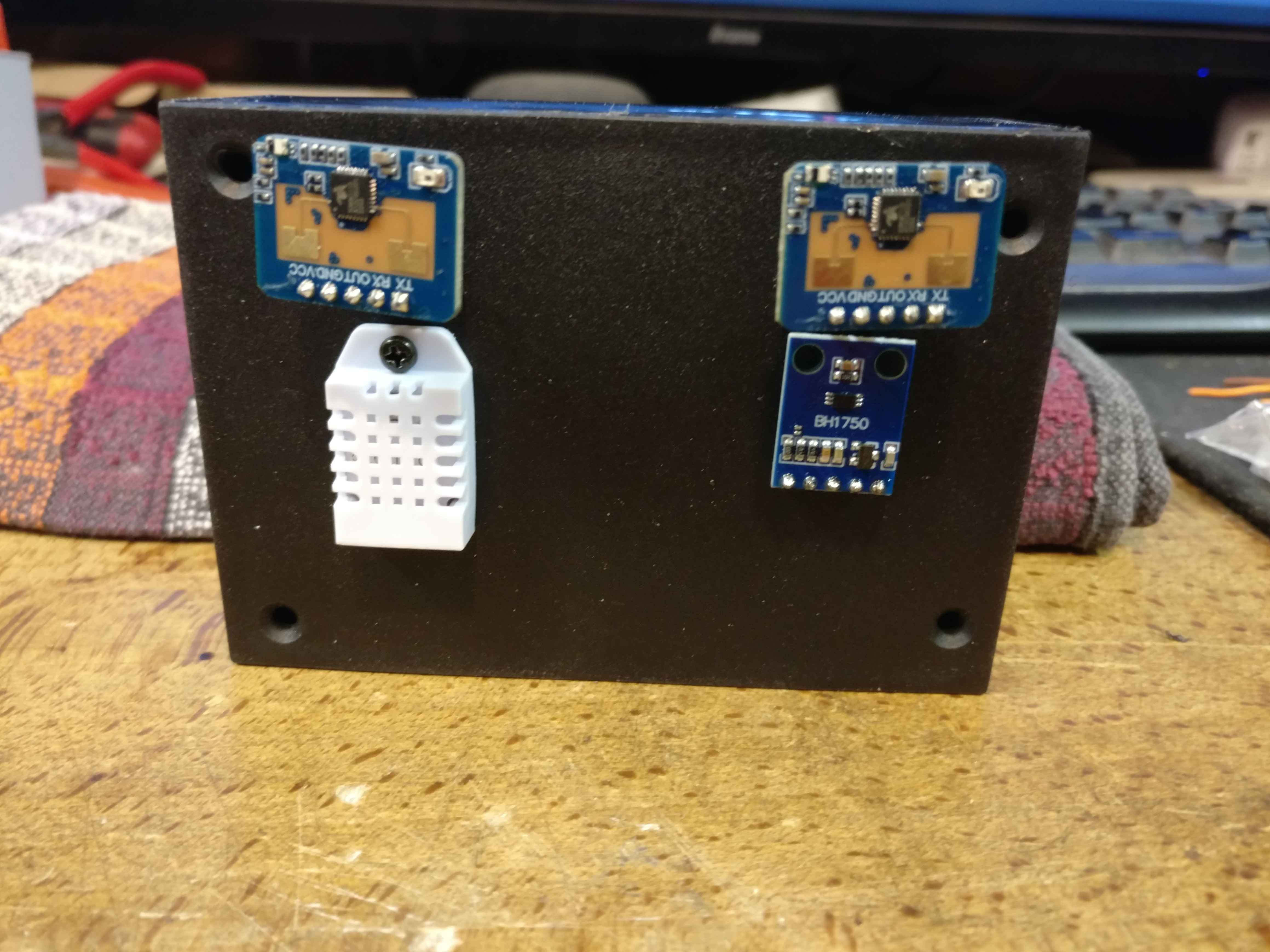

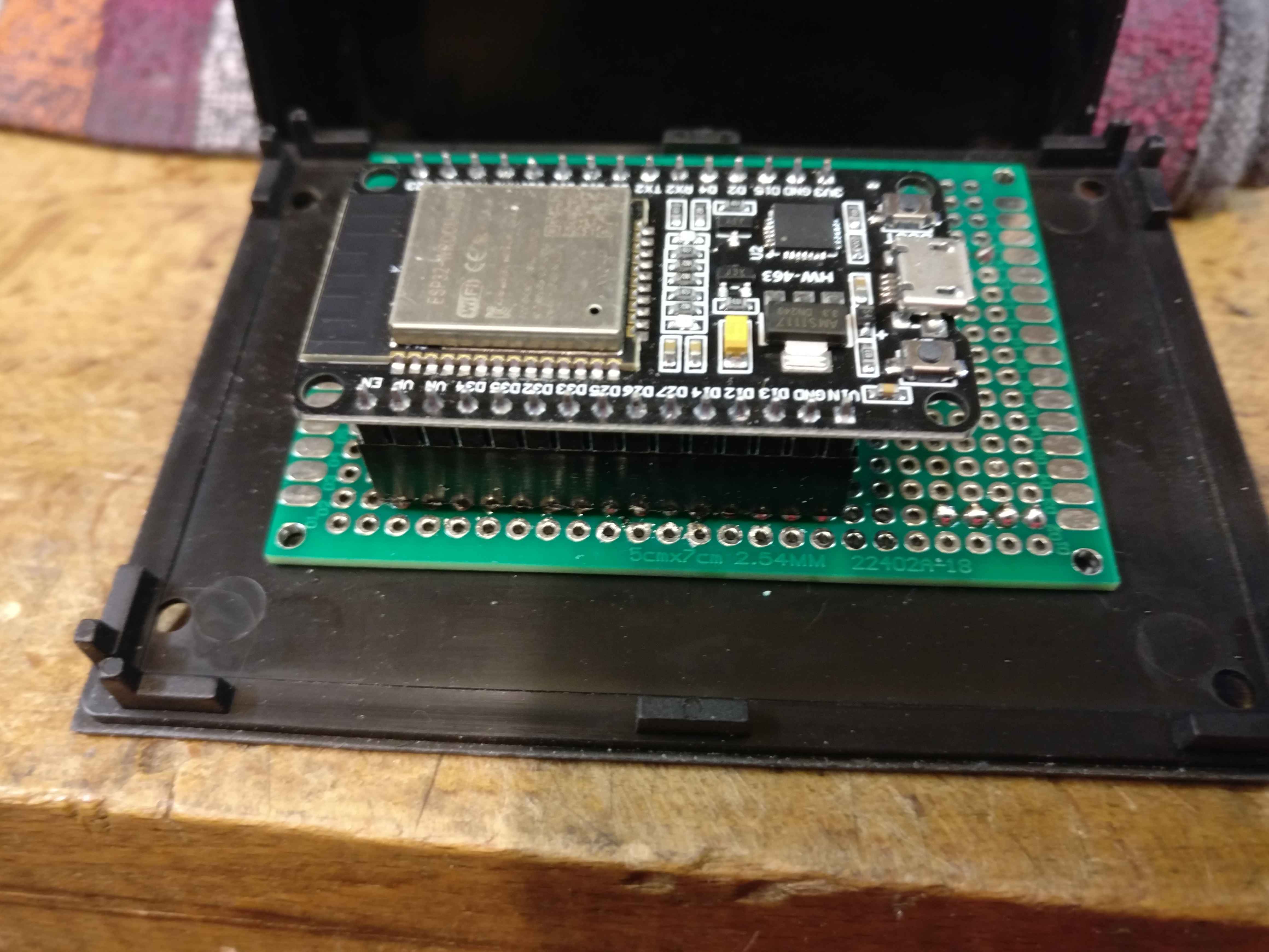

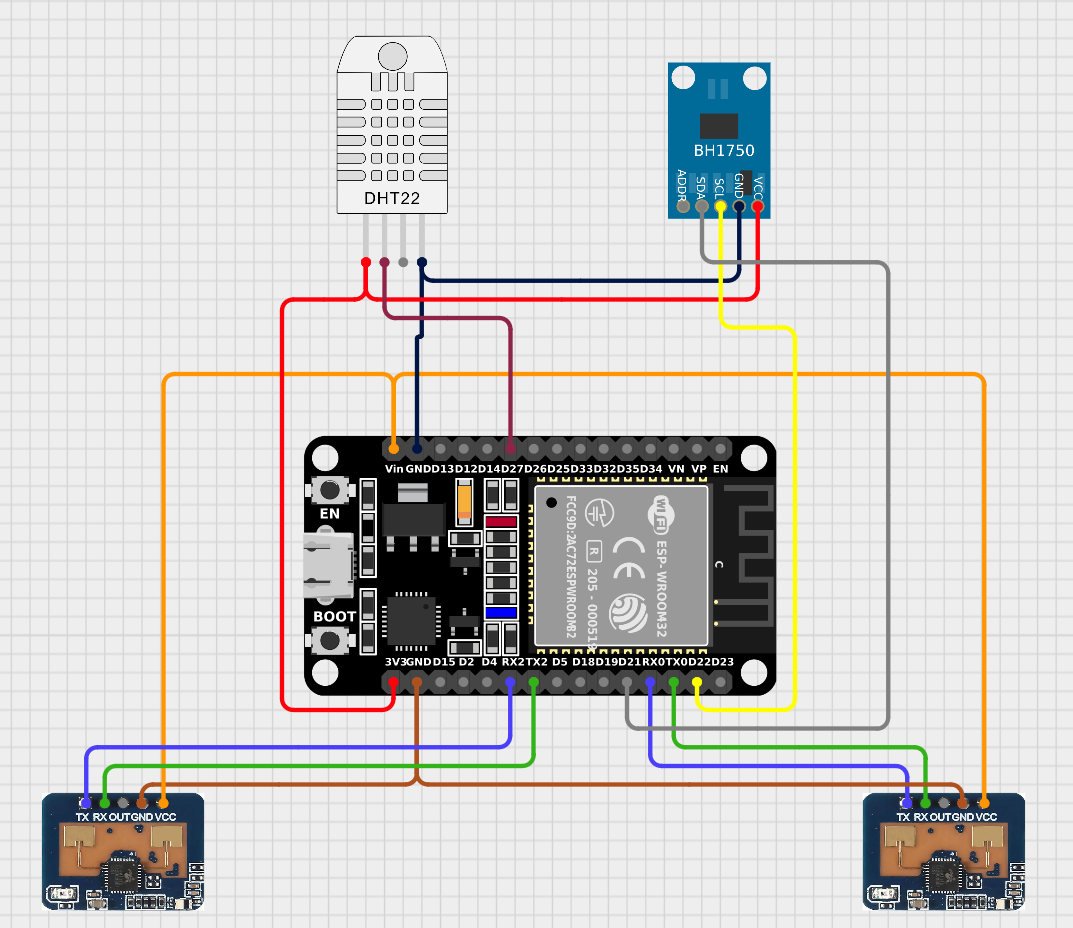

[TUTO] Esp + 2 radars + température + luxmètre + Bluetooth proxy
On peut avoir parfois besoin de plus des 120° d’un radar LD2410C et dans ce cas la solution pour ne pas multiplier les esp reste de multiplier les radars,
le yaml complet ( tous les XXX sont à remplacer )
le code

Merci pour le partage. Je viens aussi à l’instant de finir un détecteur de présence ld2410 avec case 3D pour mon établi, c’est la période bricolage :blush:. Il remplace un détecteur sonoff SNZB-06P qui marche vraiment mal, remisé au placard.
Pour quel usage/type d’installation ?
Detection de personne, grande pièce accès des 2 côtés, j’aurai aussi pu mettre 2 esp mais à quoi bon si on peut le faire en 1. Après ça remonte dans ESPhome, ça sert principalement pour mon éclairage automatique.
cdt

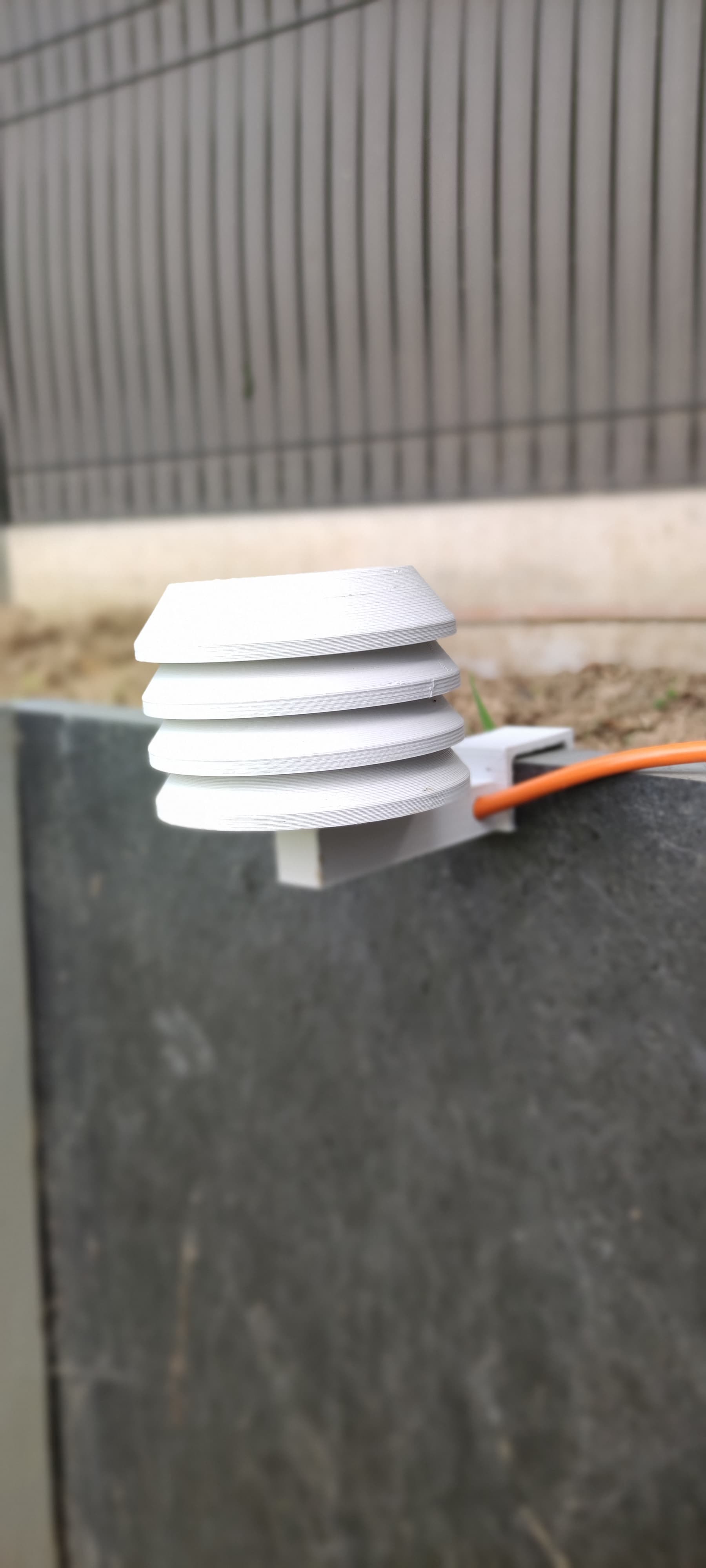

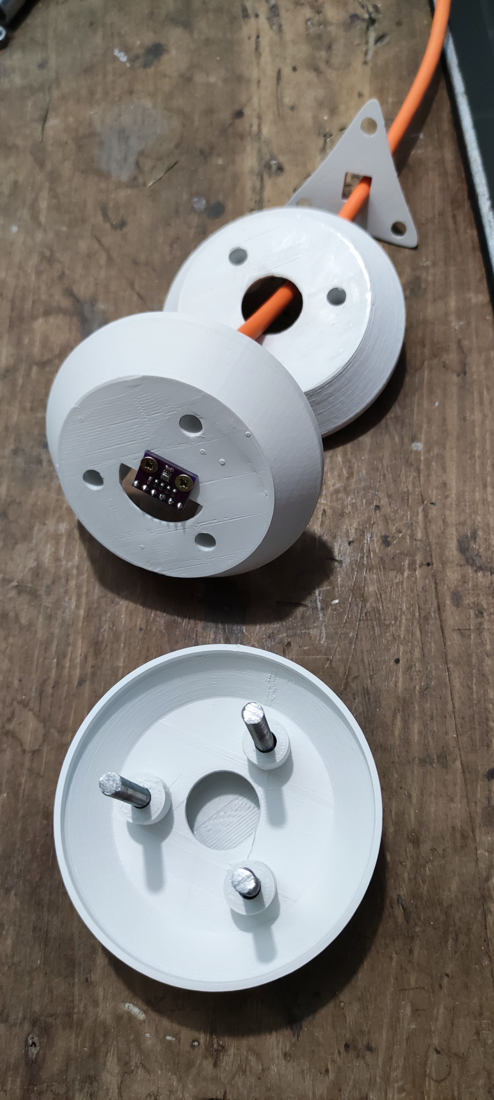

Bonjour @freetronic,
Tu utilises quelle sonde de température / humidité ? Sais-tu s’il existe une sonde utilisable en extérieur (à l’abri de la pluie type boitier de carte de portail Avidsen V300) ?
Je n’utilise que du DHT22 à l’abri des éléments, à mon avis il vaut mieux éviter ce type de capteur, en extérieur parce que ça impliquerait probablement de le mettre dans la boite étanche de l’esp. L’esp chauffant, ça sera un enfer à régler, et les valeurs seront potentiellement partiellement fausses, peut être les sondes de réfrigérateur, DS18B20 dans ma mémoire, il doit y en avoir d’autres
cdt
Moi sur un esp j’avais testé un bm280, il a pas tenu. Pourtant je pensais avoir géré l’oxydation.
J’ai donc depuis mis une ds18b20 étanche, je n’ai pas l’humidité mais ça ne me dérange pas.
