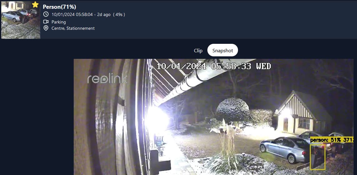

Dans mes événements, j’ai parfois ce genre de chose :

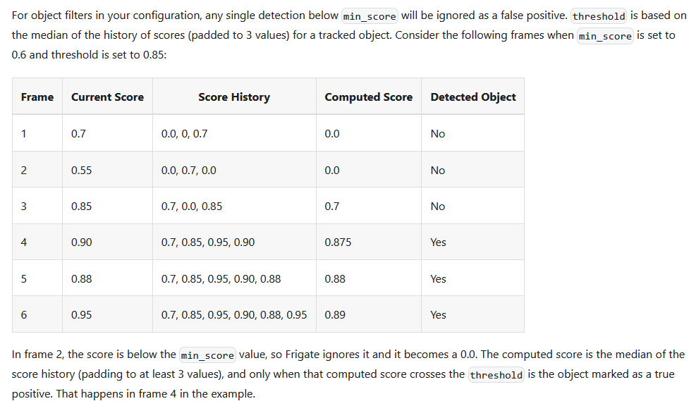

Le score n’est pas le même au niveau de la miniature (51%) et au niveau de l’événement (71%). Sans certitude, je pense que ça pourrait être le current score en bas et le computed score en haut.
On dirait qu’il y a une erreur dans le tableau, et que les valeurs current et computed score ont été inversées pour l’image 2, sinon ce sont bien les médianes qui sont calculées.
