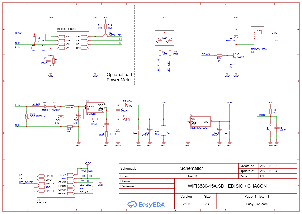

Les modèles basiques embarquent une électronique vraiment très simple dont un ESP32-S2. Le choix du S2 est judicieux, il s’agit d’une famille spécialement conçue pour les systèmes embarqués. J’y ai relevé rapidement et grossièrement un schéma :
Edit : le schéma relevé par mes soins, en version plus propre (« WIFI3680-15A », « WIFI3680-15C » et « RFM8266W VB1 » ou « RF0034PLCG VC ») :
Globalement, nous avons un étage de protection avec une varistance (RV1) et une résistance fusible (F2) de 22Ω.
À la suite de ça, nous avons un redresseur mono-alternance constitué de deux diodes (D1 et D5) et ses organes de filtrage (EC1, L1 et EC2).
Le redresseur alimente un convertisseur type « step down » non isolé (U1 : BP2525) et ses composants annexe pour abaisser la tension à 5V. Cette tension sera utilisée pour alimenter le relais de puissance.
On retrouve un autre régulateur type « LDO » (U2) et ses composants de filtrage pour alimenter l’ESP32-S2 en 3.3V.
Enfin, un simple transistor NPN (Q1 : S8050), sa résistance de pull down (R07), de limitation (R7) et diode de roue libre (D2) permettent au μC de piloter le relais.

Ce qui nous intéressera le plus ici, c’est qui est connecté à quoi pour reprogrammer le μC ! Et pour cette carte blanche (dont la ref : RF0034PLCG VC) nous avons :
GPIO12 : Led Bleu
GPIO13 : Led Rouge
GPIO10 : Bouton
GPIO33 : Relais

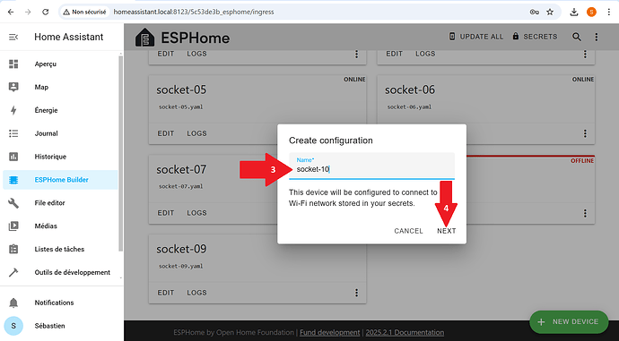

Accédez à l’interface utilisateur web de ESPHome, créé un nouveau device (1), lisez les instructions et cliquez sur continue (2).
L’interface vous demande de nommer votre nouvel appareil (3), cliquez sur next (4).
Choisissez le bon µC. Ici, ce sera l’ESP32-S2 (5).
Copiez la clé de chiffrement, vous en aurez besoin par la suite (et si vous avez oublié cette étape, ESPHome vous l’explique très bien : You can find the key later in the device menu), cliquez sur skip (6).
Maintenant, cliquez sur edit (7). Ici, vous pourrez y écrire votre configuration YAML.
