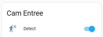

(pour info, MQTT vous sert à récupérer les commandes PTZ de vos caméras dans HA ou par exemple à remonter les switch vous permettant d'activer/désactiver la détection des caméras directement dans HA)
Concrètement, dans Frigate vous auriez ça pour activer la détection d'une caméra
Grace à MQTT, vous pourriez intégrer cette fonctionnalité dans une carte HA :

PS: Si ces commandes (detect ou autres) Frigate ne sont pas disponibles dans HA, supprimer votre intégration Frigate dans HA et réajouter l'entrée Frigate.

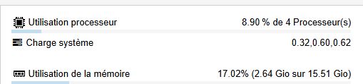

Pour moi ça marche nickel, j'ai entre 10 et 20% de charge CPU sur le LXC Frigate pour 6 caméras en détection, juste avec le CPU Intel sans le Google Coral. (Oui j'ai un vieux CPU Intel(R) Core(TM) i3-6100T CPU @ 3.20GHz mais il est de 6eme gen, donc ca passe...)
N'hésitez pas à allouer des cœurs à votre container LXC afin qu'il soit très à l'aise sur 4 cœurs par exemple plutôt qu'il ne force sur 1 seul. Cela lissera la charge de votre CPU vers le bas et donc sa conso.
Concernant le stockage des vidéos, j'ai mis 50Go de disque dur pour le LXC Frigate et ca me suffit largement. (A voir selon vos usages directement dans la partie monitoring du stockage Frigate.)
