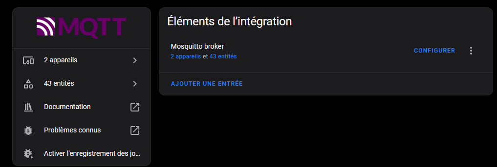

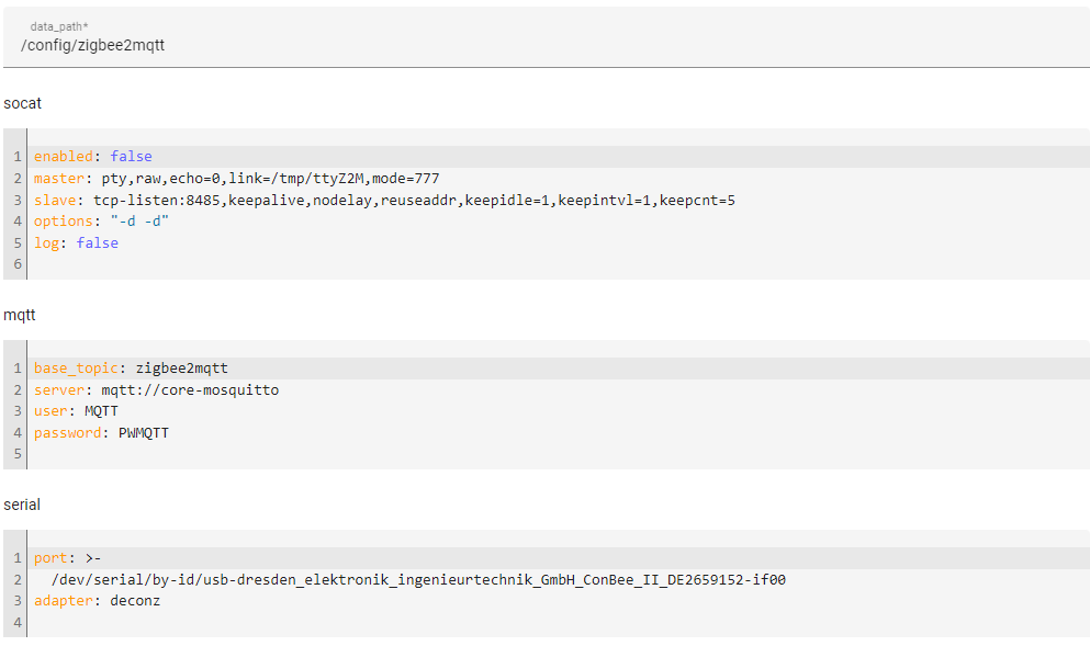

J’ai bien suivi le tuto pour installer ma clé ZLINKY - Sonoff - MQTT - Zigbee2MQTT mais je n’ai rien qui remonte dans MQTT pour exploiter les données de la clé lixee.
Voici ce que j’ai sur MQTT :
Ma config Mqtt :
Ma config Zigbee2MQTT :

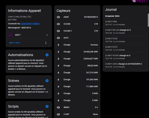

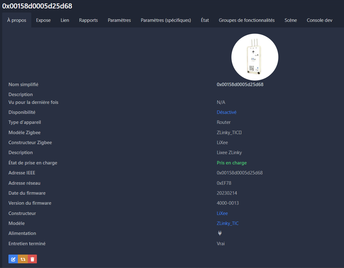

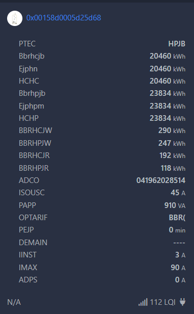

Les données de la clé ZLINKY sous Zigbee2MQTT :
Donc j’ai bien des données sous Zigbee2MQTT mais pas sous MQTT et je ne comprend pas pourquoi.
J’ai bien l’intégration par défaut zigbee en ignorée (pas de bouton ou autre supprimée dispo)
Une piste, voici un extrait du journal MQTT que je ne comprends pas mais il 'y a bien un problème de connection :
A l’aide :sweat_smile:

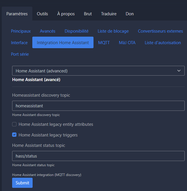

Faut regarder si ta bien l’intégration Home assistant activer dans Z2M.
Tu peu l’activer par le dashboard de Z2M dans paramètre / intégration Home assistant
ou ajouter la ligne homeassistant: true dans le configuration.yaml de Z2M.
Merci pour ton retour rapide et c’est bien le cas :wink:

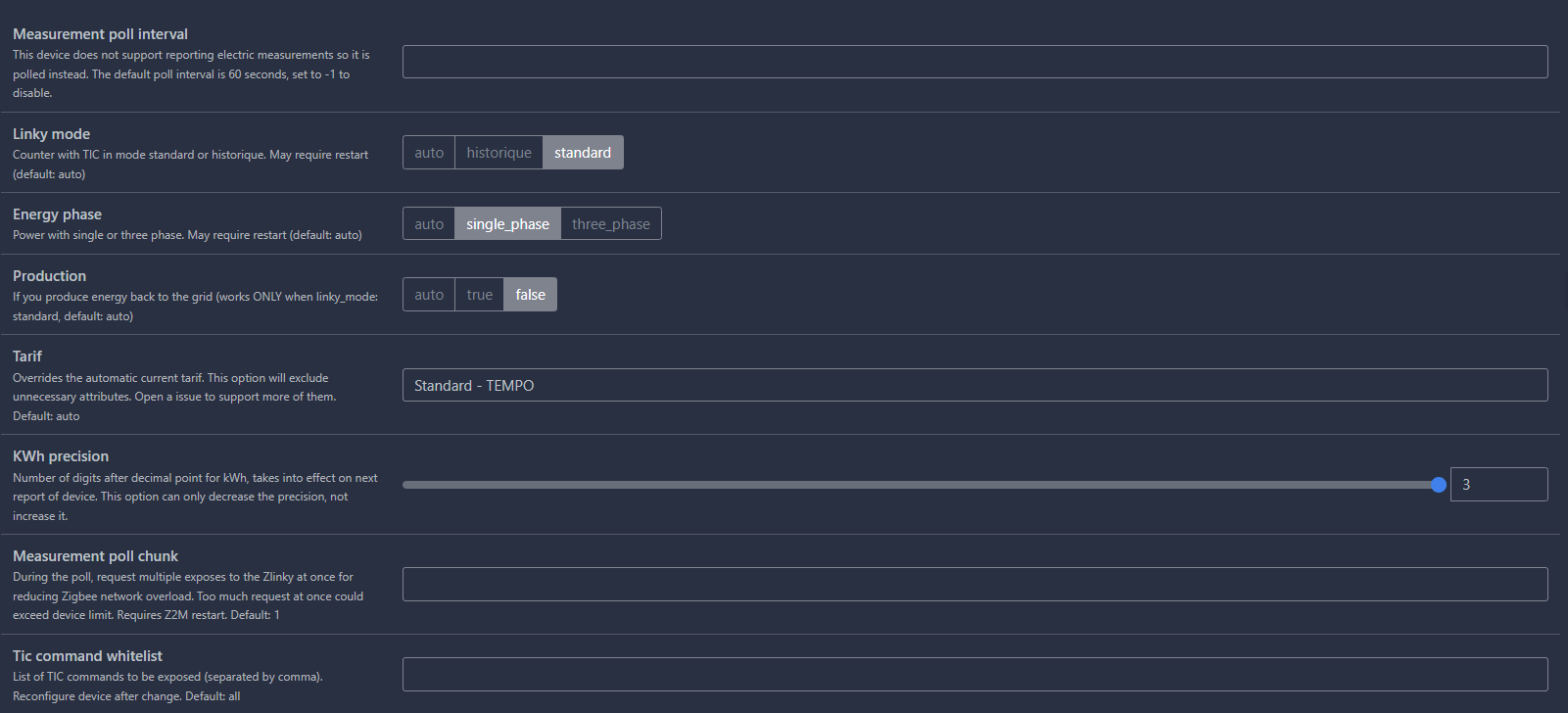

Bon au boulot maintenant pour exploiter ces données et je suis réglé en mode standard sur les paramètre zlinky alors que mon compteur est en mode historique…

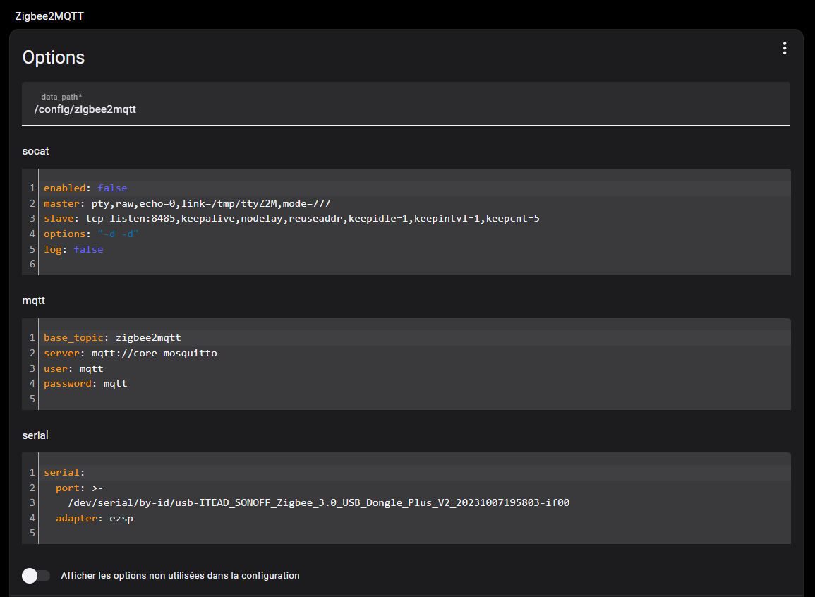

Voilà mon problème : J’ai suivi ce tuto et je ne vois pas où je me suis trompé parce qu’il ne démarre pas.
  • Mon ZHA est bien désactivé
  • Mon broker est configuré avec les mêmes ID de connexion
  • Normalement j’ai mis les bonnes données pour la configuration de Zigbee2MQTT (j’ai essayé « adaptater : ezsp » mais sans succès)
  • Sauf peut-être pour l’USB mais comme d’autres je n’ai que le ttyACM0 (je suis sur une VM de la freebox delta, c’est peut-être pour ça…)
Avec tout ça, il ne démarre pas… une idée ?
Merci pour votre aide

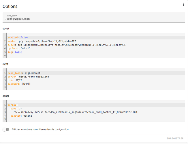

Salut @Tidauph
je dirai qu’à partir de cette capture :
Dans la partie « serial », tu dois supprimer « serial » justement pour avoir un truc du genre :
port: >-
  /dev/serial/ .............................
adpater: dezconz
Aaaah pu…naise…
Je l’avais rajouté au début parce que sans j’avais une erreur et dans mes tentatives j’ai pas pensé à l’enlever à nouveaux… :exploding_head:
Merci pour le coup de pouce, je démarre ma journée HA sur un succès ! :grin: :+1: :clap:

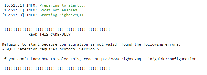

Suite à votre aide j’ai bien avancé aujourd’hui et j’étais sur la fin quand… d’un coup Z2M s’arrête et plus moyen de relancer.
Maintenant dans le journal j’ai un message d’erreur qui me parle d’une version 5.

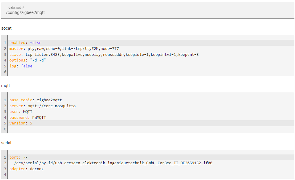

J’ai essayé de rajouter « version: 5 » dans la partie mqtt comme ils le disent sur certains serveurs mais ça ne change rien.
Ce problème vous parle ?
Ma config actuelle
Celle que j’ai essayée
C’est bon… Après pas mal de recherche et prise de tête j’ai compris et résolu mon problème !
En fait pour faire un essai j’avais coché l’option « Retain » sur mon bouton. En fouillant dans le fichier « configuration.yaml » j’ai trouvé la ligne correspondante à mon bouton et en repassant l’option à False j’ai récupéré Z2M…

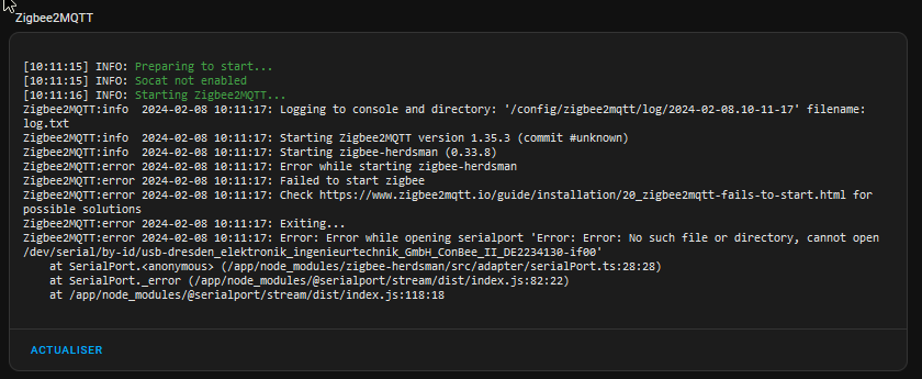

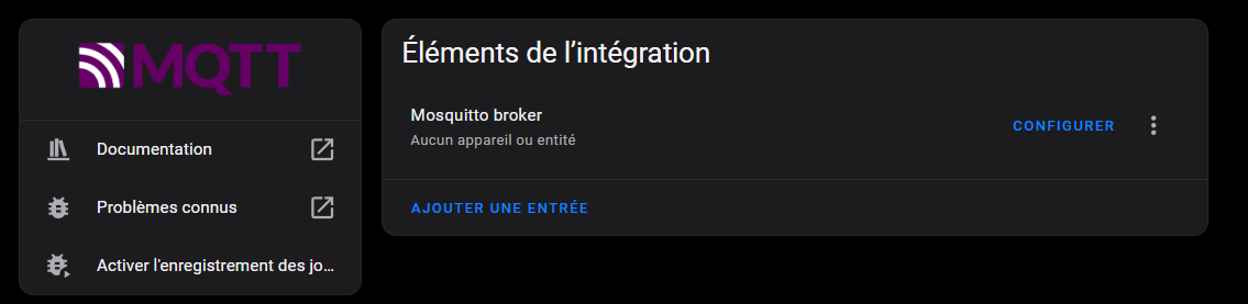

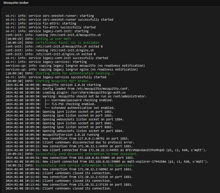

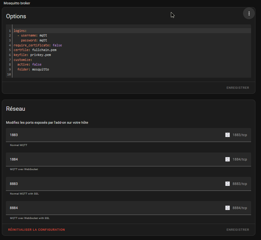

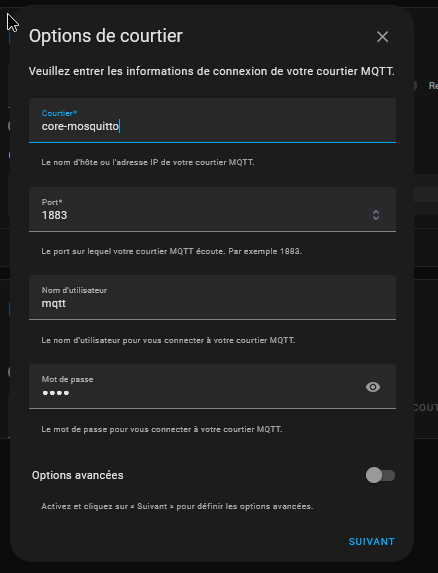

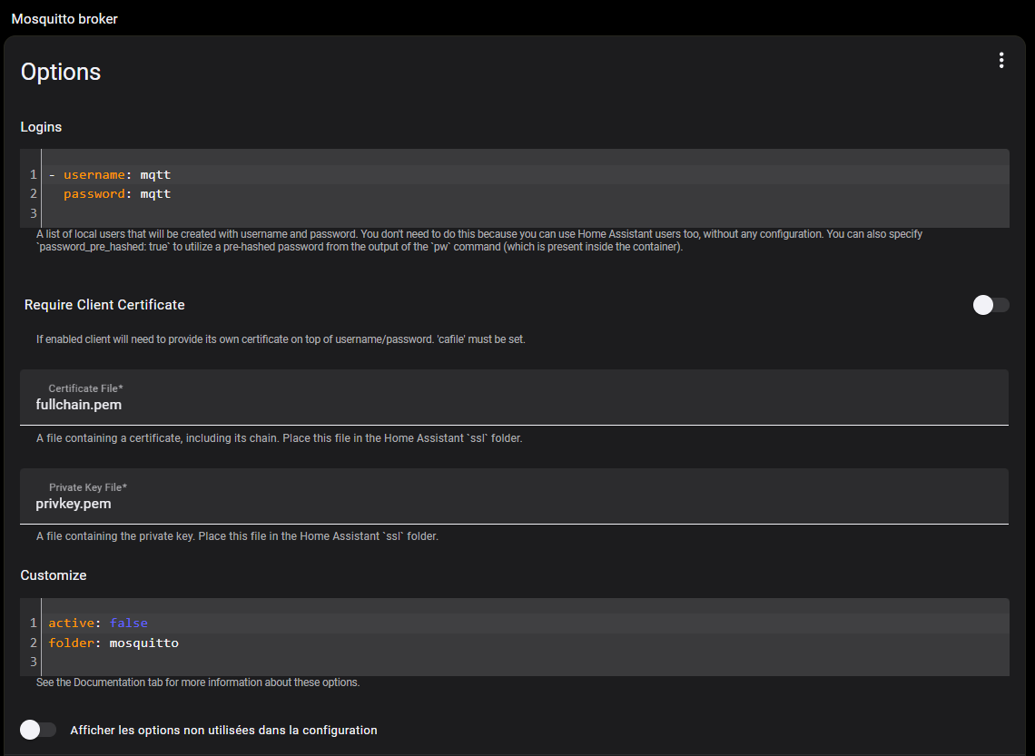

Je suis également en difficulté, le broker mosquitto ne semble pas vouloir communiquer
Dois poster ici ou créer un ticket d’aide?
J’ai voulu passer de ZHA à Zigbee2MQTT
Je dispose d’un mini PC avec PROXMOX, HAos en VM + clé Conbee II (avec rallonge + clé Bluetooth (avec rallonge)
J’ai désinstallé ZHA et DECONZ pour suivre le tuto broker mosquitto et Zibgee2MQTT. Quelle galère.

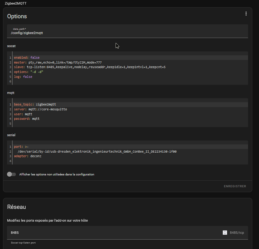

J’ai l’impression que ne démarre, je poste pour mosquitto
Mes paramètres intégration MQTT
Puis config Zigbee2MQTT
J’ai essayer à maintes reprises, j’ai tenté sur un VM HA neuve, mêmes messages.
J’ai probablement loupé quelque chose que je n’arrive pas à comprendre. Ou peut-être un reliquat de paramètres gênants
ta un soucis d’accès au port de la clé Error: Error while opening serialport.
un soucis de permission ?
J’ai remarqué cela mais je ne sais pas où chercher pour comprendre

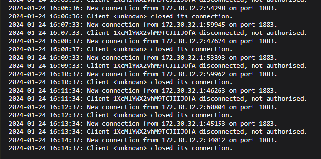

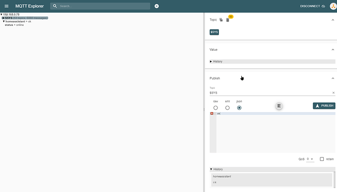

J’ai tenté une communication sur MDTT explorer, j’ai trouvé cela sur le net part hasard, ça semble communiquer si j’ai bien compris
De plus, que ce soit avec un user manuel ou user automatique à la création, j’ai le même résultat
