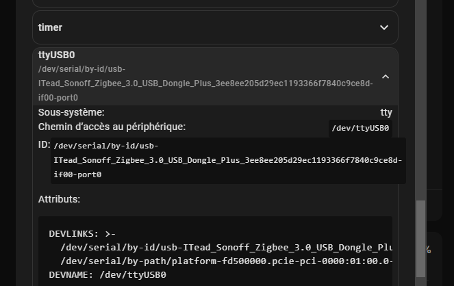

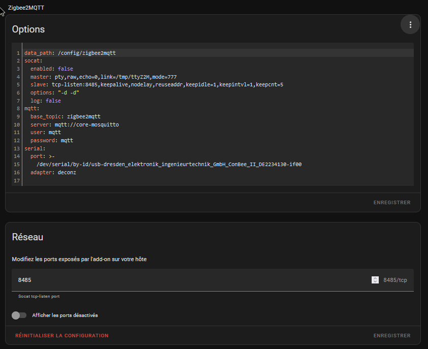

Je viens de voir l’erreur.
Tu utilise le chemin du tuto pour ta clé conbeeII. Mais ce n’est pas le même pour ta configue.
Regarde sur ton HA, dans matériel le chemin exacte de ta clé. Dans paramètre / système / matériel et afficher tout le matériel.
exemple:
Purée, quel boulet. Je l’ai fait mais un autre paramètre ne devait pas fonctionné et j’ai oublié de le reprendre.
Maintenant, il semblerait que cela fonctionne
Un grand merci @WarC0zes des yeux supplémentaires sont toujours les bienvenus :v:

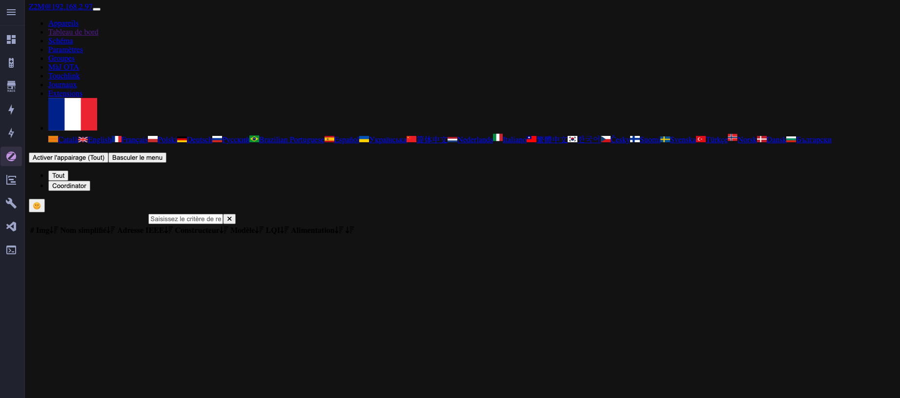

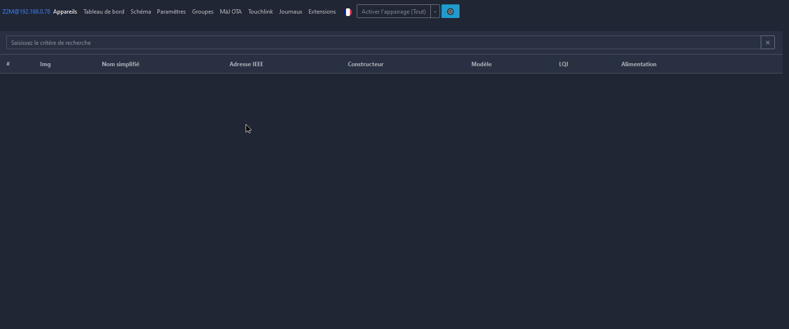

Hello à tous, j’ai un petit souci d’affichage ça parle à quelqu’un ? :sweat_smile:
Je suis passé par ce tuto pour MQTT → Enabling Thread and Matter on Sonoff ZBDongle-E - SmartHomeScene
Oui, ça a déjà été abordé.
Il faut que tu cliques sur le smiley à droite de la clé plate.
Je ne suis pas en version addon HA mais j’ai z2m à part et j’ai le même soucis d’affichage avec ma clé SLZB-06 mais pas avec la Conbee.
Le seul moyen que j’ai trouvé pour le moment c’est de vider le cache du navigateur Chrome.

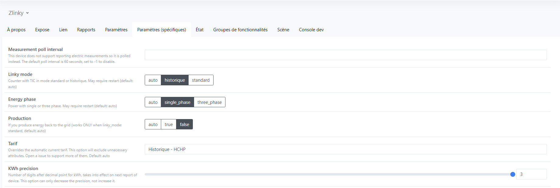

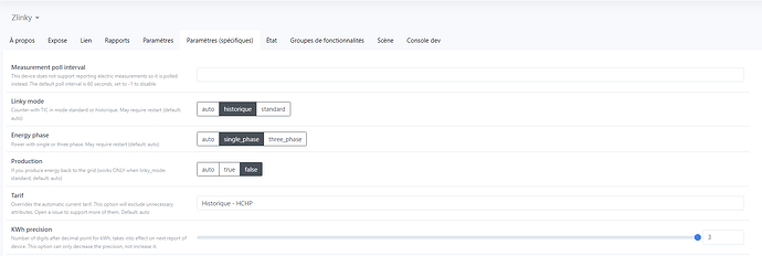

oui faut configurer le Zlinky dans Z2M par rapport a ton abo et mode.
merci pour ce retour, je n’etais pas au bon endroit.

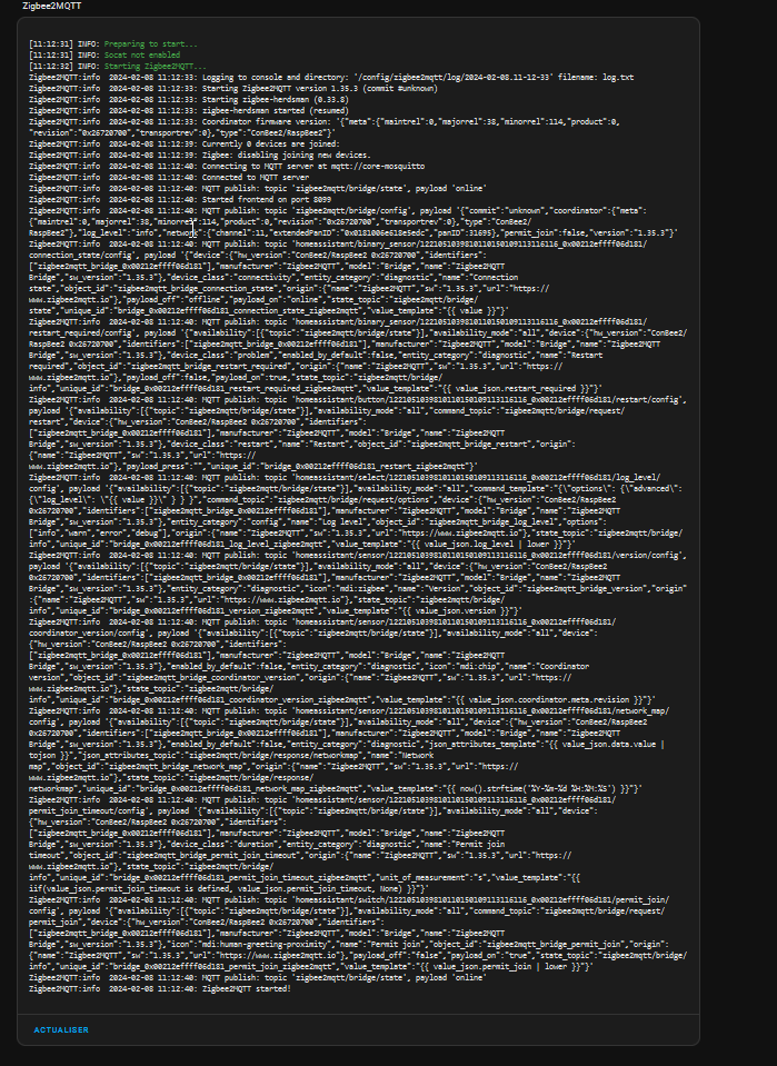

J’ai des plantages intempestifs de Zigbee2mqtt dont je ne comprends pas l’origine.
Infos :
Zigbee2mqtt 1.35.3-1
Mosquitto broker 6.4.0
Core 2024.2.2
Supervisor 2024.02.0
OS : 11.5
Frontend 202402027.1
Raspberry Pi 3
rpi3-64
Clé : SONOFF ZigBee 3.0 USB Dongle Plus, EFR32MG21
Config :
Zigbee2mqtt
Mosquitto Broker
Logs :

Zigbee2mqtt
[11:03:42] INFO: Preparing to start...
[11:03:47] INFO: Socat not enabled
[11:03:54] INFO: Starting Zigbee2MQTT...
Zigbee2MQTT:info  2024-02-22 11:04:55: Logging to console and directory: '/config/zigbee2mqtt/log/2024-02-22.11-04-52' filename: log.txt
Zigbee2MQTT:info  2024-02-22 11:04:56: Starting Zigbee2MQTT version 1.35.3 (commit #unknown)
Zigbee2MQTT:info  2024-02-22 11:04:56: Starting zigbee-herdsman (0.33.8)
Zigbee2MQTT:info  2024-02-22 11:05:20: zigbee-herdsman started (resumed)
Zigbee2MQTT:info  2024-02-22 11:05:21: Coordinator firmware version: '{"meta":{"maintrel":"3 ","majorrel":"6","minorrel":"10","product":8,"revision":"6.10.3.0 build 297"},"type":"EZSP v8"}'
Zigbee2MQTT:info  2024-02-22 11:05:21: Currently 4 devices are joined:
Zigbee2MQTT:info  2024-02-22 11:05:21: Température salon (0x54ef4410007def8b): VOCKQJK11LM - Aqara TVOC air quality monitor (EndDevice)
Zigbee2MQTT:info  2024-02-22 11:05:21: Détecteur ouverture porte baie vitrée (0xa4c1387421845932): TS0203 - TuYa Door sensor (EndDevice)
Zigbee2MQTT:info  2024-02-22 11:05:21: Radiateur Masterbedroom (0x90395efffe2763c2): SIN-4-FP-21 - NodOn Pilot wire heating module (Router)
Zigbee2MQTT:info  2024-02-22 11:05:21: Radiateur chambre invité (0x90395efffe4b1c01): SIN-4-FP-21 - NodOn Pilot wire heating module (Router)
Zigbee2MQTT:info  2024-02-22 11:05:21: Zigbee: disabling joining new devices.
Zigbee2MQTT:info  2024-02-22 11:05:22: Connecting to MQTT server at mqtt://core-mosquitto:1883
Zigbee2MQTT:info  2024-02-22 11:05:27: Connected to MQTT server
Zigbee2MQTT:info  2024-02-22 11:05:28: MQTT publish: topic 'zigbee2mqtt/bridge/state', payload '{"state":"online"}'
Zigbee2MQTT:info  2024-02-22 11:05:40: Started frontend on port 8099
Zigbee2MQTT:info  2024-02-22 11:05:44: MQTT publish: topic 'homeassistant/binary_sensor/1221051039810110150109113116116_0xe0798dfffec6decb/connection_state/config', payload '{"device":{"hw_version":"EZSP v8 6.10.3.0 build 297","identifiers":["zigbee2mqtt_bridge_0xe0798dfffec6decb"],"manufacturer":"Zigbee2MQTT","model":"Bridge","name":"Zigbee2MQTT Bridge","sw_version":"1.35.3"},"device_class":"connectivity","entity_category":"diagnostic","name":"Connection state","object_id":"zigbee2mqtt_bridge_connection_state","origin":{"name":"Zigbee2MQTT","sw":"1.35.3","url":"https://www.zigbee2mqtt.io"},"payload_off":"offline","payload_on":"online","state_topic":"zigbee2mqtt/bridge/state","unique_id":"bridge_0xe0798dfffec6decb_connection_state_zigbee2mqtt","value_template":"{{ value_json.state }}"}'
Zigbee2MQTT:info  2024-02-22 11:05:45: MQTT publish: topic 'homeassistant/binary_sensor/1221051039810110150109113116116_0xe0798dfffec6decb/restart_required/config', payload '{"availability":[{"topic":"zigbee2mqtt/bridge/state","value_template":"{{ value_json.state }}"}],"availability_mode":"all","device":{"hw_version":"EZSP v8 6.10.3.0 build 297","identifiers":["zigbee2mqtt_bridge_0xe0798dfffec6decb"],"manufacturer":"Zigbee2MQTT","model":"Bridge","name":"Zigbee2MQTT Bridge","sw_version":"1.35.3"},"device_class":"problem","enabled_by_default":false,"entity_category":"diagnostic","name":"Restart required","object_id":"zigbee2mqtt_bridge_restart_required","origin":{"name":"Zigbee2MQTT","sw":"1.35.3","url":"https://www.zigbee2mqtt.io"},"payload_off":false,"payload_on":true,"state_topic":"zigbee2mqtt/bridge/info","unique_id":"bridge_0xe0798dfffec6decb_restart_required_zigbee2mqtt","value_template":"{{ value_json.restart_required }}"}'
Zigbee2MQTT:info  2024-02-22 11:05:46: MQTT publish: topic 'homeassistant/button/1221051039810110150109113116116_0xe0798dfffec6decb/restart/config', payload '{"availability":[{"topic":"zigbee2mqtt/bridge/state","value_template":"{{ value_json.state }}"}],"availability_mode":"all","command_topic":"zigbee2mqtt/bridge/request/restart","device":{"hw_version":"EZSP v8 6.10.3.0 build 297","identifiers":["zigbee2mqtt_bridge_0xe0798dfffec6decb"],"manufacturer":"Zigbee2MQTT","model":"Bridge","name":"Zigbee2MQTT Bridge","sw_version":"1.35.3"},"device_class":"restart","name":"Restart","object_id":"zigbee2mqtt_bridge_restart","origin":{"name":"Zigbee2MQTT","sw":"1.35.3","url":"https://www.zigbee2mqtt.io"},"payload_press":"","unique_id":"bridge_0xe0798dfffec6decb_restart_zigbee2mqtt"}'
Zigbee2MQTT:info  2024-02-22 11:05:46: MQTT publish: topic 'homeassistant/select/1221051039810110150109113116116_0xe0798dfffec6decb/log_level/config', payload '{"availability":[{"topic":"zigbee2mqtt/bridge/state","value_template":"{{ value_json.state }}"}],"availability_mode":"all","command_template":"{\"options\": {\"advanced\": {\"log_level\": \"{{ value }}\" } } }","command_topic":"zigbee2mqtt/bridge/request/options","device":{"hw_version":"EZSP v8 6.10.3.0 build 297","identifiers":["zigbee2mqtt_bridge_0xe0798dfffec6decb"],"manufacturer":"Zigbee2MQTT","model":"Bridge","name":"Zigbee2MQTT Bridge","sw_version":"1.35.3"},"entity_category":"config","name":"Log level","object_id":"zigbee2mqtt_bridge_log_level","options":["info","warn","error","debug"],"origin":{"name":"Zigbee2MQTT","sw":"1.35.3","url":"https://www.zigbee2mqtt.io"},"state_topic":"zigbee2mqtt/bridge/info","unique_id":"bridge_0xe0798dfffec6decb_log_level_zigbee2mqtt","value_template":"{{ value_json.log_level | lower }}"}'
Zigbee2MQTT:info  2024-02-22 11:05:46: MQTT publish: topic 'homeassistant/sensor/1221051039810110150109113116116_0xe0798dfffec6decb/version/config', payload '{"availability":[{"topic":"zigbee2mqtt/bridge/state","value_template":"{{ value_json.state }}"}],"availability_mode":"all","device":{"hw_version":"EZSP v8 6.10.3.0 build 297","identifiers":["zigbee2mqtt_bridge_0xe0798dfffec6decb"],"manufacturer":"Zigbee2MQTT","model":"Bridge","name":"Zigbee2MQTT Bridge","sw_version":"1.35.3"},"entity_category":"diagnostic","icon":"mdi:zigbee","name":"Version","object_id":"zigbee2mqtt_bridge_version","origin":{"name":"Zigbee2MQTT","sw":"1.35.3","url":"https://www.zigbee2mqtt.io"},"state_topic":"zigbee2mqtt/bridge/info","unique_id":"bridge_0xe0798dfffec6decb_version_zigbee2mqtt","value_template":"{{ value_json.version }}"}'
Zigbee2MQTT:info  2024-02-22 11:05:46: MQTT publish: topic 'homeassistant/sensor/1221051039810110150109113116116_0xe0798dfffec6decb/coordinator_version/config', payload '{"availability":[{"topic":"zigbee2mqtt/bridge/state","value_template":"{{ value_json.state }}"}],"availability_mode":"all","device":{"hw_version":"EZSP v8 6.10.3.0 build 297","identifiers":["zigbee2mqtt_bridge_0xe0798dfffec6decb"],"manufacturer":"Zigbee2MQTT","model":"Bridge","name":"Zigbee2MQTT Bridge","sw_version":"1.35.3"},"enabled_by_default":false,"entity_category":"diagnostic","icon":"mdi:chip","name":"Coordinator version","object_id":"zigbee2mqtt_bridge_coordinator_version","origin":{"name":"Zigbee2MQTT","sw":"1.35.3","url":"https://www.zigbee2mqtt.io"},"state_topic":"zigbee2mqtt/bridge/info","unique_id":"bridge_0xe0798dfffec6decb_coordinator_version_zigbee2mqtt","value_template":"{{ value_json.coordinator.meta.revision }}"}'
Zigbee2MQTT:info  2024-02-22 11:05:46: MQTT publish: topic 'homeassistant/sensor/1221051039810110150109113116116_0xe0798dfffec6decb/network_map/config', payload '{"availability":[{"topic":"zigbee2mqtt/bridge/state","value_template":"{{ value_json.state }}"}],"availability_mode":"all","device":{"hw_version":"EZSP v8 6.10.3.0 build 297","identifiers":["zigbee2mqtt_bridge_0xe0798dfffec6decb"],"manufacturer":"Zigbee2MQTT","model":"Bridge","name":"Zigbee2MQTT Bridge","sw_version":"1.35.3"},"enabled_by_default":false,"entity_category":"diagnostic","json_attributes_template":"{{ value_json.data.value | tojson }}","json_attributes_topic":"zigbee2mqtt/bridge/response/networkmap","name":"Network map","object_id":"zigbee2mqtt_bridge_network_map","origin":{"name":"Zigbee2MQTT","sw":"1.35.3","url":"https://www.zigbee2mqtt.io"},"state_topic":"zigbee2mqtt/bridge/response/networkmap","unique_id":"bridge_0xe0798dfffec6decb_network_map_zigbee2mqtt","value_template":"{{ now().strftime('%Y-%m-%d %H:%M:%S') }}"}'
Zigbee2MQTT:info  2024-02-22 11:05:46: MQTT publish: topic 'homeassistant/sensor/1221051039810110150109113116116_0xe0798dfffec6decb/permit_join_timeout/config', payload '{"availability":[{"topic":"zigbee2mqtt/bridge/state","value_template":"{{ value_json.state }}"}],"availability_mode":"all","device":{"hw_version":"EZSP v8 6.10.3.0 build 297","identifiers":["zigbee2mqtt_bridge_0xe0798dfffec6decb"],"manufacturer":"Zigbee2MQTT","model":"Bridge","name":"Zigbee2MQTT Bridge","sw_version":"1.35.3"},"device_class":"duration","entity_category":"diagnostic","name":"Permit join timeout","object_id":"zigbee2mqtt_bridge_permit_join_timeout","origin":{"name":"Zigbee2MQTT","sw":"1.35.3","url":"https://www.zigbee2mqtt.io"},"state_topic":"zigbee2mqtt/bridge/info","unique_id":"bridge_0xe0798dfffec6decb_permit_join_timeout_zigbee2mqtt","unit_of_measurement":"s","value_template":"{{ iif(value_json.permit_join_timeout is defined, value_json.permit_join_timeout, None) }}"}'
Zigbee2MQTT:info  2024-02-22 11:05:46: MQTT publish: topic 'homeassistant/switch/1221051039810110150109113116116_0xe0798dfffec6decb/permit_join/config', payload '{"availability":[{"topic":"zigbee2mqtt/bridge/state","value_template":"{{ value_json.state }}"}],"availability_mode":"all","command_topic":"zigbee2mqtt/bridge/request/permit_join","device":{"hw_version":"EZSP v8 6.10.3.0 build 297","identifiers":["zigbee2mqtt_bridge_0xe0798dfffec6decb"],"manufacturer":"Zigbee2MQTT","model":"Bridge","name":"Zigbee2MQTT Bridge","sw_version":"1.35.3"},"icon":"mdi:human-greeting-proximity","name":"Permit join","object_id":"zigbee2mqtt_bridge_permit_join","origin":{"name":"Zigbee2MQTT","sw":"1.35.3","url":"https://www.zigbee2mqtt.io"},"payload_off":"false","payload_on":"true","state_topic":"zigbee2mqtt/bridge/info","unique_id":"bridge_0xe0798dfffec6decb_permit_join_zigbee2mqtt","value_template":"{{ value_json.permit_join | lower }}"}'
Zigbee2MQTT:info  2024-02-22 11:05:47: MQTT publish: topic 'homeassistant/sensor/0x54ef4410007def8b/device_temperature/config', payload '{"availability":[{"topic":"zigbee2mqtt/bridge/state","value_template":"{{ value_json.state }}"}],"device":{"identifiers":["zigbee2mqtt_0x54ef4410007def8b"],"manufacturer":"Aqara","model":"TVOC air quality monitor (VOCKQJK11LM)","name":"Température salon","sw_version":"2020\u0000www.","via_device":"zigbee2mqtt_bridge_0xe0798dfffec6decb"},"device_class":"temperature","enabled_by_default":true,"entity_category":"diagnostic","object_id":"température_salon_device_temperature","origin":{"name":"Zigbee2MQTT","sw":"1.35.3","url":"https://www.zigbee2mqtt.io"},"state_class":"measurement","state_topic":"zigbee2mqtt/Température salon","unique_id":"0x54ef4410007def8b_device_temperature_zigbee2mqtt","unit_of_measurement":"°C","value_template":"{{ value_json.device_temperature }}"}'
Zigbee2MQTT:info  2024-02-22 11:05:47: MQTT publish: topic 'homeassistant/sensor/0x54ef4410007def8b/battery/config', payload '{"availability":[{"topic":"zigbee2mqtt/bridge/state","value_template":"{{ value_json.state }}"}],"device":{"identifiers":["zigbee2mqtt_0x54ef4410007def8b"],"manufacturer":"Aqara","model":"TVOC air quality monitor (VOCKQJK11LM)","name":"Température salon","sw_version":"2020\u0000www.","via_device":"zigbee2mqtt_bridge_0xe0798dfffec6decb"},"device_class":"battery","enabled_by_default":true,"entity_category":"diagnostic","object_id":"température_salon_battery","origin":{"name":"Zigbee2MQTT","sw":"1.35.3","url":"https://www.zigbee2mqtt.io"},"state_class":"measurement","state_topic":"zigbee2mqtt/Température salon","unique_id":"0x54ef4410007def8b_battery_zigbee2mqtt","unit_of_measurement":"%","value_template":"{{ value_json.battery }}"}'
Zigbee2MQTT:info  2024-02-22 11:05:47: MQTT publish: topic 'homeassistant/sensor/0x54ef4410007def8b/voltage/config', payload '{"availability":[{"topic":"zigbee2mqtt/bridge/state","value_template":"{{ value_json.state }}"}],"device":{"identifiers":["zigbee2mqtt_0x54ef4410007def8b"],"manufacturer":"Aqara","model":"TVOC air quality monitor (VOCKQJK11LM)","name":"Température salon","sw_version":"2020\u0000www.","via_device":"zigbee2mqtt_bridge_0xe0798dfffec6decb"},"device_class":"voltage","enabled_by_default":false,"entity_category":"diagnostic","object_id":"température_salon_voltage","origin":{"name":"Zigbee2MQTT","sw":"1.35.3","url":"https://www.zigbee2mqtt.io"},"state_class":"measurement","state_topic":"zigbee2mqtt/Température salon","unique_id":"0x54ef4410007def8b_voltage_zigbee2mqtt","unit_of_measurement":"mV","value_template":"{{ value_json.voltage }}"}'
Zigbee2MQTT:info  2024-02-22 11:05:47: MQTT publish: topic 'homeassistant/sensor/0x54ef4410007def8b/air_quality/config', payload '{"availability":[{"topic":"zigbee2mqtt/bridge/state","value_template":"{{ value_json.state }}"}],"device":{"identifiers":["zigbee2mqtt_0x54ef4410007def8b"],"manufacturer":"Aqara","model":"TVOC air quality monitor (VOCKQJK11LM)","name":"Température salon","sw_version":"2020\u0000www.","via_device":"zigbee2mqtt_bridge_0xe0798dfffec6decb"},"enabled_by_default":true,"name":"Air quality","object_id":"température_salon_air_quality","origin":{"name":"Zigbee2MQTT","sw":"1.35.3","url":"https://www.zigbee2mqtt.io"},"state_topic":"zigbee2mqtt/Température salon","unique_id":"0x54ef4410007def8b_air_quality_zigbee2mqtt","value_template":"{{ value_json.air_quality }}"}'
Zigbee2MQTT:info  2024-02-22 11:05:47: MQTT publish: topic 'homeassistant/sensor/0x54ef4410007def8b/voc/config', payload '{"availability":[{"topic":"zigbee2mqtt/bridge/state","value_template":"{{ value_json.state }}"}],"device":{"identifiers":["zigbee2mqtt_0x54ef4410007def8b"],"manufacturer":"Aqara","model":"TVOC air quality monitor (VOCKQJK11LM)","name":"Température salon","sw_version":"2020\u0000www.","via_device":"zigbee2mqtt_bridge_0xe0798dfffec6decb"},"enabled_by_default":true,"name":"Voc","object_id":"température_salon_voc","origin":{"name":"Zigbee2MQTT","sw":"1.35.3","url":"https://www.zigbee2mqtt.io"},"state_class":"measurement","state_topic":"zigbee2mqtt/Température salon","unique_id":"0x54ef4410007def8b_voc_zigbee2mqtt","unit_of_measurement":"ppb","value_template":"{{ value_json.voc }}"}'
Zigbee2MQTT:info  2024-02-22 11:05:47: MQTT publish: topic 'homeassistant/sensor/0x54ef4410007def8b/temperature/config', payload '{"availability":[{"topic":"zigbee2mqtt/bridge/state","value_template":"{{ value_json.state }}"}],"device":{"identifiers":["zigbee2mqtt_0x54ef4410007def8b"],"manufacturer":"Aqara","model":"TVOC air quality monitor (VOCKQJK11LM)","name":"Température salon","sw_version":"2020\u0000www.","via_device":"zigbee2mqtt_bridge_0xe0798dfffec6decb"},"device_class":"temperature","enabled_by_default":true,"object_id":"température_salon_temperature","origin":{"name":"Zigbee2MQTT","sw":"1.35.3","url":"https://www.zigbee2mqtt.io"},"state_class":"measurement","state_topic":"zigbee2mqtt/Température salon","unique_id":"0x54ef4410007def8b_temperature_zigbee2mqtt","unit_of_measurement":"°C","value_template":"{{ value_json.temperature }}"}'
Zigbee2MQTT:info  2024-02-22 11:05:47: MQTT publish: topic 'homeassistant/sensor/0x54ef4410007def8b/humidity/config', payload '{"availability":[{"topic":"zigbee2mqtt/bridge/state","value_template":"{{ value_json.state }}"}],"device":{"identifiers":["zigbee2mqtt_0x54ef4410007def8b"],"manufacturer":"Aqara","model":"TVOC air quality monitor (VOCKQJK11LM)","name":"Température salon","sw_version":"2020\u0000www.","via_device":"zigbee2mqtt_bridge_0xe0798dfffec6decb"},"device_class":"humidity","enabled_by_default":true,"object_id":"température_salon_humidity","origin":{"name":"Zigbee2MQTT","sw":"1.35.3","url":"https://www.zigbee2mqtt.io"},"state_class":"measurement","state_topic":"zigbee2mqtt/Température salon","unique_id":"0x54ef4410007def8b_humidity_zigbee2mqtt","unit_of_measurement":"%","value_template":"{{ value_json.humidity }}"}'
Zigbee2MQTT:info  2024-02-22 11:05:47: MQTT publish: topic 'homeassistant/sensor/0x54ef4410007def8b/display_unit/config', payload '{"availability":[{"topic":"zigbee2mqtt/bridge/state","value_template":"{{ value_json.state }}"}],"device":{"identifiers":["zigbee2mqtt_0x54ef4410007def8b"],"manufacturer":"Aqara","model":"TVOC air quality monitor (VOCKQJK11LM)","name":"Température salon","sw_version":"2020\u0000www.","via_device":"zigbee2mqtt_bridge_0xe0798dfffec6decb"},"enabled_by_default":false,"name":"Display unit","object_id":"température_salon_display_unit","origin":{"name":"Zigbee2MQTT","sw":"1.35.3","url":"https://www.zigbee2mqtt.io"},"state_topic":"zigbee2mqtt/Température salon","unique_id":"0x54ef4410007def8b_display_unit_zigbee2mqtt","value_template":"{{ value_json.display_unit }}"}'
Zigbee2MQTT:info  2024-02-22 11:05:47: MQTT publish: topic 'homeassistant/select/0x54ef4410007def8b/display_unit/config', payload '{"availability":[{"topic":"zigbee2mqtt/bridge/state","value_template":"{{ value_json.state }}"}],"command_topic":"zigbee2mqtt/Température salon/set/display_unit","device":{"identifiers":["zigbee2mqtt_0x54ef4410007def8b"],"manufacturer":"Aqara","model":"TVOC air quality monitor (VOCKQJK11LM)","name":"Température salon","sw_version":"2020\u0000www.","via_device":"zigbee2mqtt_bridge_0xe0798dfffec6decb"},"name":"Display unit","object_id":"température_salon_display_unit","options":["mgm3_celsius","ppb_celsius","mgm3_fahrenheit","ppb_fahrenheit"],"origin":{"name":"Zigbee2MQTT","sw":"1.35.3","url":"https://www.zigbee2mqtt.io"},"state_topic":"zigbee2mqtt/Température salon","unique_id":"0x54ef4410007def8b_display_unit_zigbee2mqtt","value_template":"{{ value_json.display_unit }}"}'
Zigbee2MQTT:info  2024-02-22 11:05:47: MQTT publish: topic 'homeassistant/sensor/0x54ef4410007def8b/linkquality/config', payload '{"availability":[{"topic":"zigbee2mqtt/bridge/state","value_template":"{{ value_json.state }}"}],"device":{"identifiers":["zigbee2mqtt_0x54ef4410007def8b"],"manufacturer":"Aqara","model":"TVOC air quality monitor (VOCKQJK11LM)","name":"Température salon","sw_version":"2020\u0000www.","via_device":"zigbee2mqtt_bridge_0xe0798dfffec6decb"},"enabled_by_default":false,"entity_category":"diagnostic","icon":"mdi:signal","name":"Linkquality","object_id":"température_salon_linkquality","origin":{"name":"Zigbee2MQTT","sw":"1.35.3","url":"https://www.zigbee2mqtt.io"},"state_class":"measurement","state_topic":"zigbee2mqtt/Température salon","unique_id":"0x54ef4410007def8b_linkquality_zigbee2mqtt","unit_of_measurement":"lqi","value_template":"{{ value_json.linkquality }}"}'
Zigbee2MQTT:info  2024-02-22 11:05:47: MQTT publish: topic 'homeassistant/sensor/0x54ef4410007def8b/update_state/config', payload '{"availability":[{"topic":"zigbee2mqtt/bridge/state","value_template":"{{ value_json.state }}"}],"device":{"identifiers":["zigbee2mqtt_0x54ef4410007def8b"],"manufacturer":"Aqara","model":"TVOC air quality monitor (VOCKQJK11LM)","name":"Température salon","sw_version":"2020\u0000www.","via_device":"zigbee2mqtt_bridge_0xe0798dfffec6decb"},"enabled_by_default":false,"entity_category":"diagnostic","icon":"mdi:update","name":"Update state","object_id":"température_salon_update_state","origin":{"name":"Zigbee2MQTT","sw":"1.35.3","url":"https://www.zigbee2mqtt.io"},"state_topic":"zigbee2mqtt/Température salon","unique_id":"0x54ef4410007def8b_update_state_zigbee2mqtt","value_template":"{{ value_json['update']['state'] }}"}'
Zigbee2MQTT:info  2024-02-22 11:05:47: MQTT publish: topic 'homeassistant/binary_sensor/0x54ef4410007def8b/update_available/config', payload '{"availability":[{"topic":"zigbee2mqtt/bridge/state","value_template":"{{ value_json.state }}"}],"device":{"identifiers":["zigbee2mqtt_0x54ef4410007def8b"],"manufacturer":"Aqara","model":"TVOC air quality monitor (VOCKQJK11LM)","name":"Température salon","sw_version":"2020\u0000www.","via_device":"zigbee2mqtt_bridge_0xe0798dfffec6decb"},"device_class":"update","enabled_by_default":false,"entity_category":"diagnostic","name":null,"object_id":"température_salon_update_available","origin":{"name":"Zigbee2MQTT","sw":"1.35.3","url":"https://www.zigbee2mqtt.io"},"payload_off":false,"payload_on":true,"state_topic":"zigbee2mqtt/Température salon","unique_id":"0x54ef4410007def8b_update_available_zigbee2mqtt","value_template":"{{ value_json['update']['state'] == \"available\" }}"}'
Zigbee2MQTT:info  2024-02-22 11:05:47: MQTT publish: topic 'homeassistant/update/0x54ef4410007def8b/update/config', payload '{"availability":[{"topic":"zigbee2mqtt/bridge/state","value_template":"{{ value_json.state }}"}],"command_topic":"zigbee2mqtt/bridge/request/device/ota_update/update","device":{"identifiers":["zigbee2mqtt_0x54ef4410007def8b"],"manufacturer":"Aqara","model":"TVOC air quality monitor (VOCKQJK11LM)","name":"Température salon","sw_version":"2020\u0000www.","via_device":"zigbee2mqtt_bridge_0xe0798dfffec6decb"},"device_class":"firmware","entity_category":"config","entity_picture":"https://github.com/Koenkk/zigbee2mqtt/raw/master/images/logo.png","json_attributes_template":"{\"in_progress\": {{ iif(value_json['update']['state'] == 'updating', 'true', 'false') }} }","json_attributes_topic":"zigbee2mqtt/Température salon","latest_version_template":"{{ value_json['update']['latest_version'] }}","latest_version_topic":"zigbee2mqtt/Température salon","name":null,"object_id":"température_salon","origin":{"name":"Zigbee2MQTT","sw":"1.35.3","url":"https://www.zigbee2mqtt.io"},"payload_install":"{\"id\": \"0x54ef4410007def8b\"}","state_topic":"zigbee2mqtt/Température salon","unique_id":"0x54ef4410007def8b_update_zigbee2mqtt","value_template":"{{ value_json['update']['installed_version'] }}"}'
Zigbee2MQTT:info  2024-02-22 11:05:47: MQTT publish: topic 'homeassistant/binary_sensor/0xa4c1387421845932/contact/config', payload '{"availability":[{"topic":"zigbee2mqtt/bridge/state","value_template":"{{ value_json.state }}"}],"device":{"identifiers":["zigbee2mqtt_0xa4c1387421845932"],"manufacturer":"TuYa","model":"Door sensor (TS0203)","name":"Détecteur ouverture porte baie vitrée","via_device":"zigbee2mqtt_bridge_0xe0798dfffec6decb"},"device_class":"door","object_id":"détecteur_ouverture_porte_baie_vitrée_contact","origin":{"name":"Zigbee2MQTT","sw":"1.35.3","url":"https://www.zigbee2mqtt.io"},"payload_off":true,"payload_on":false,"state_topic":"zigbee2mqtt/Détecteur ouverture porte baie vitrée","unique_id":"0xa4c1387421845932_contact_zigbee2mqtt","value_template":"{{ value_json.contact }}"}'
Zigbee2MQTT:info  2024-02-22 11:05:47: MQTT publish: topic 'homeassistant/binary_sensor/0xa4c1387421845932/battery_low/config', payload '{"availability":[{"topic":"zigbee2mqtt/bridge/state","value_template":"{{ value_json.state }}"}],"device":{"identifiers":["zigbee2mqtt_0xa4c1387421845932"],"manufacturer":"TuYa","model":"Door sensor (TS0203)","name":"Détecteur ouverture porte baie vitrée","via_device":"zigbee2mqtt_bridge_0xe0798dfffec6decb"},"device_class":"battery","entity_category":"diagnostic","object_id":"détecteur_ouverture_porte_baie_vitrée_battery_low","origin":{"name":"Zigbee2MQTT","sw":"1.35.3","url":"https://www.zigbee2mqtt.io"},"payload_off":false,"payload_on":true,"state_topic":"zigbee2mqtt/Détecteur ouverture porte baie vitrée","unique_id":"0xa4c1387421845932_battery_low_zigbee2mqtt","value_template":"{{ value_json.battery_low }}"}'
Zigbee2MQTT:info  2024-02-22 11:05:47: MQTT publish: topic 'homeassistant/sensor/0xa4c1387421845932/battery/config', payload '{"availability":[{"topic":"zigbee2mqtt/bridge/state","value_template":"{{ value_json.state }}"}],"device":{"identifiers":["zigbee2mqtt_0xa4c1387421845932"],"manufacturer":"TuYa","model":"Door sensor (TS0203)","name":"Détecteur ouverture porte baie vitrée","via_device":"zigbee2mqtt_bridge_0xe0798dfffec6decb"},"device_class":"battery","enabled_by_default":true,"entity_category":"diagnostic","object_id":"détecteur_ouverture_porte_baie_vitrée_battery","origin":{"name":"Zigbee2MQTT","sw":"1.35.3","url":"https://www.zigbee2mqtt.io"},"state_class":"measurement","state_topic":"zigbee2mqtt/Détecteur ouverture porte baie vitrée","unique_id":"0xa4c1387421845932_battery_zigbee2mqtt","unit_of_measurement":"%","value_template":"{{ value_json.battery }}"}'
Zigbee2MQTT:info  2024-02-22 11:05:47: MQTT publish: topic 'homeassistant/sensor/0xa4c1387421845932/voltage/config', payload '{"availability":[{"topic":"zigbee2mqtt/bridge/state","value_template":"{{ value_json.state }}"}],"device":{"identifiers":["zigbee2mqtt_0xa4c1387421845932"],"manufacturer":"TuYa","model":"Door sensor (TS0203)","name":"Détecteur ouverture porte baie vitrée","via_device":"zigbee2mqtt_bridge_0xe0798dfffec6decb"},"device_class":"voltage","enabled_by_default":false,"entity_category":"diagnostic","object_id":"détecteur_ouverture_porte_baie_vitrée_voltage","origin":{"name":"Zigbee2MQTT","sw":"1.35.3","url":"https://www.zigbee2mqtt.io"},"state_class":"measurement","state_topic":"zigbee2mqtt/Détecteur ouverture porte baie vitrée","unique_id":"0xa4c1387421845932_voltage_zigbee2mqtt","unit_of_measurement":"mV","value_template":"{{ value_json.voltage }}"}'
Zigbee2MQTT:info  2024-02-22 11:05:47: MQTT publish: topic 'homeassistant/binary_sensor/0xa4c1387421845932/tamper/config', payload '{"availability":[{"topic":"zigbee2mqtt/bridge/state","value_template":"{{ value_json.state }}"}],"device":{"identifiers":["zigbee2mqtt_0xa4c1387421845932"],"manufacturer":"TuYa","model":"Door sensor (TS0203)","name":"Détecteur ouverture porte baie vitrée","via_device":"zigbee2mqtt_bridge_0xe0798dfffec6decb"},"device_class":"tamper","object_id":"détecteur_ouverture_porte_baie_vitrée_tamper","origin":{"name":"Zigbee2MQTT","sw":"1.35.3","url":"https://www.zigbee2mqtt.io"},"payload_off":false,"payload_on":true,"state_topic":"zigbee2mqtt/Détecteur ouverture porte baie vitrée","unique_id":"0xa4c1387421845932_tamper_zigbee2mqtt","value_template":"{{ value_json.tamper }}"}'
Zigbee2MQTT:info  2024-02-22 11:05:47: MQTT publish: topic 'homeassistant/sensor/0xa4c1387421845932/linkquality/config', payload '{"availability":[{"topic":"zigbee2mqtt/bridge/state","value_template":"{{ value_json.state }}"}],"device":{"identifiers":["zigbee2mqtt_0xa4c1387421845932"],"manufacturer":"TuYa","model":"Door sensor (TS0203)","name":"Détecteur ouverture porte baie vitrée","via_device":"zigbee2mqtt_bridge_0xe0798dfffec6decb"},"enabled_by_default":false,"entity_category":"diagnostic","icon":"mdi:signal","name":"Linkquality","object_id":"détecteur_ouverture_porte_baie_vitrée_linkquality","origin":{"name":"Zigbee2MQTT","sw":"1.35.3","url":"https://www.zigbee2mqtt.io"},"state_class":"measurement","state_topic":"zigbee2mqtt/Détecteur ouverture porte baie vitrée","unique_id":"0xa4c1387421845932_linkquality_zigbee2mqtt","unit_of_measurement":"lqi","value_template":"{{ value_json.linkquality }}"}'
Zigbee2MQTT:info  2024-02-22 11:05:47: MQTT publish: topic 'homeassistant/sensor/0x90395efffe2763c2/power/config', payload '{"availability":[{"topic":"zigbee2mqtt/bridge/state","value_template":"{{ value_json.state }}"}],"device":{"identifiers":["zigbee2mqtt_0x90395efffe2763c2"],"manufacturer":"NodOn","model":"Pilot wire heating module (SIN-4-FP-21)","name":"Radiateur Masterbedroom","sw_version":"3.0.0-1.4.4","via_device":"zigbee2mqtt_bridge_0xe0798dfffec6decb"},"device_class":"power","enabled_by_default":true,"entity_category":"diagnostic","object_id":"radiateur_masterbedroom_power","origin":{"name":"Zigbee2MQTT","sw":"1.35.3","url":"https://www.zigbee2mqtt.io"},"state_class":"measurement","state_topic":"zigbee2mqtt/Radiateur Masterbedroom","unique_id":"0x90395efffe2763c2_power_zigbee2mqtt","unit_of_measurement":"W","value_template":"{{ value_json.power }}"}'
Zigbee2MQTT:info  2024-02-22 11:05:47: MQTT publish: topic 'homeassistant/sensor/0x90395efffe2763c2/energy/config', payload '{"availability":[{"topic":"zigbee2mqtt/bridge/state","value_template":"{{ value_json.state }}"}],"device":{"identifiers":["zigbee2mqtt_0x90395efffe2763c2"],"manufacturer":"NodOn","model":"Pilot wire heating module (SIN-4-FP-21)","name":"Radiateur Masterbedroom","sw_version":"3.0.0-1.4.4","via_device":"zigbee2mqtt_bridge_0xe0798dfffec6decb"},"device_class":"energy","enabled_by_default":true,"object_id":"radiateur_masterbedroom_energy","origin":{"name":"Zigbee2MQTT","sw":"1.35.3","url":"https://www.zigbee2mqtt.io"},"state_class":"total_increasing","state_topic":"zigbee2mqtt/Radiateur Masterbedroom","unique_id":"0x90395efffe2763c2_energy_zigbee2mqtt","unit_of_measurement":"kWh","value_template":"{{ value_json.energy }}"}'
Zigbee2MQTT:info  2024-02-22 11:05:47: MQTT publish: topic 'homeassistant/sensor/0x90395efffe2763c2/pilot_wire_mode/config', payload '{"availability":[{"topic":"zigbee2mqtt/bridge/state","value_template":"{{ value_json.state }}"}],"device":{"identifiers":["zigbee2mqtt_0x90395efffe2763c2"],"manufacturer":"NodOn","model":"Pilot wire heating module (SIN-4-FP-21)","name":"Radiateur Masterbedroom","sw_version":"3.0.0-1.4.4","via_device":"zigbee2mqtt_bridge_0xe0798dfffec6decb"},"enabled_by_default":false,"name":"Pilot wire mode","object_id":"radiateur_masterbedroom_pilot_wire_mode","origin":{"name":"Zigbee2MQTT","sw":"1.35.3","url":"https://www.zigbee2mqtt.io"},"state_topic":"zigbee2mqtt/Radiateur Masterbedroom","unique_id":"0x90395efffe2763c2_pilot_wire_mode_zigbee2mqtt","value_template":"{{ value_json.pilot_wire_mode }}"}'
Zigbee2MQTT:info  2024-02-22 11:05:47: MQTT publish: topic 'homeassistant/select/0x90395efffe2763c2/pilot_wire_mode/config', payload '{"availability":[{"topic":"zigbee2mqtt/bridge/state","value_template":"{{ value_json.state }}"}],"command_topic":"zigbee2mqtt/Radiateur Masterbedroom/set/pilot_wire_mode","device":{"identifiers":["zigbee2mqtt_0x90395efffe2763c2"],"manufacturer":"NodOn","model":"Pilot wire heating module (SIN-4-FP-21)","name":"Radiateur Masterbedroom","sw_version":"3.0.0-1.4.4","via_device":"zigbee2mqtt_bridge_0xe0798dfffec6decb"},"name":"Pilot wire mode","object_id":"radiateur_masterbedroom_pilot_wire_mode","options":["comfort","eco","frost_protection","off","comfort_-1","comfort_-2"],"origin":{"name":"Zigbee2MQTT","sw":"1.35.3","url":"https://www.zigbee2mqtt.io"},"state_topic":"zigbee2mqtt/Radiateur Masterbedroom","unique_id":"0x90395efffe2763c2_pilot_wire_mode_zigbee2mqtt","value_template":"{{ value_json.pilot_wire_mode }}"}'
Zigbee2MQTT:info  2024-02-22 11:05:47: MQTT publish: topic 'homeassistant/sensor/0x90395efffe2763c2/linkquality/config', payload '{"availability":[{"topic":"zigbee2mqtt/bridge/state","value_template":"{{ value_json.state }}"}],"device":{"identifiers":["zigbee2mqtt_0x90395efffe2763c2"],"manufacturer":"NodOn","model":"Pilot wire heating module (SIN-4-FP-21)","name":"Radiateur Masterbedroom","sw_version":"3.0.0-1.4.4","via_device":"zigbee2mqtt_bridge_0xe0798dfffec6decb"},"enabled_by_default":false,"entity_category":"diagnostic","icon":"mdi:signal","name":"Linkquality","object_id":"radiateur_masterbedroom_linkquality","origin":{"name":"Zigbee2MQTT","sw":"1.35.3","url":"https://www.zigbee2mqtt.io"},"state_class":"measurement","state_topic":"zigbee2mqtt/Radiateur Masterbedroom","unique_id":"0x90395efffe2763c2_linkquality_zigbee2mqtt","unit_of_measurement":"lqi","value_template":"{{ value_json.linkquality }}"}'
Zigbee2MQTT:info  2024-02-22 11:05:47: MQTT publish: topic 'homeassistant/sensor/0x90395efffe2763c2/update_state/config', payload '{"availability":[{"topic":"zigbee2mqtt/bridge/state","value_template":"{{ value_json.state }}"}],"device":{"identifiers":["zigbee2mqtt_0x90395efffe2763c2"],"manufacturer":"NodOn","model":"Pilot wire heating module (SIN-4-FP-21)","name":"Radiateur Masterbedroom","sw_version":"3.0.0-1.4.4","via_device":"zigbee2mqtt_bridge_0xe0798dfffec6decb"},"enabled_by_default":false,"entity_category":"diagnostic","icon":"mdi:update","name":"Update state","object_id":"radiateur_masterbedroom_update_state","origin":{"name":"Zigbee2MQTT","sw":"1.35.3","url":"https://www.zigbee2mqtt.io"},"state_topic":"zigbee2mqtt/Radiateur Masterbedroom","unique_id":"0x90395efffe2763c2_update_state_zigbee2mqtt","value_template":"{{ value_json['update']['state'] }}"}'
Zigbee2MQTT:info  2024-02-22 11:05:47: MQTT publish: topic 'homeassistant/binary_sensor/0x90395efffe2763c2/update_available/config', payload '{"availability":[{"topic":"zigbee2mqtt/bridge/state","value_template":"{{ value_json.state }}"}],"device":{"identifiers":["zigbee2mqtt_0x90395efffe2763c2"],"manufacturer":"NodOn","model":"Pilot wire heating module (SIN-4-FP-21)","name":"Radiateur Masterbedroom","sw_version":"3.0.0-1.4.4","via_device":"zigbee2mqtt_bridge_0xe0798dfffec6decb"},"device_class":"update","enabled_by_default":false,"entity_category":"diagnostic","name":null,"object_id":"radiateur_masterbedroom_update_available","origin":{"name":"Zigbee2MQTT","sw":"1.35.3","url":"https://www.zigbee2mqtt.io"},"payload_off":false,"payload_on":true,"state_topic":"zigbee2mqtt/Radiateur Masterbedroom","unique_id":"0x90395efffe2763c2_update_available_zigbee2mqtt","value_template":"{{ value_json['update']['state'] == \"available\" }}"}'
Zigbee2MQTT:info  2024-02-22 11:05:48: MQTT publish: topic 'homeassistant/update/0x90395efffe2763c2/update/config', payload '{"availability":[{"topic":"zigbee2mqtt/bridge/state","value_template":"{{ value_json.state }}"}],"command_topic":"zigbee2mqtt/bridge/request/device/ota_update/update","device":{"identifiers":["zigbee2mqtt_0x90395efffe2763c2"],"manufacturer":"NodOn","model":"Pilot wire heating module (SIN-4-FP-21)","name":"Radiateur Masterbedroom","sw_version":"3.0.0-1.4.4","via_device":"zigbee2mqtt_bridge_0xe0798dfffec6decb"},"device_class":"firmware","entity_category":"config","entity_picture":"https://github.com/Koenkk/zigbee2mqtt/raw/master/images/logo.png","json_attributes_template":"{\"in_progress\": {{ iif(value_json['update']['state'] == 'updating', 'true', 'false') }} }","json_attributes_topic":"zigbee2mqtt/Radiateur Masterbedroom","latest_version_template":"{{ value_json['update']['latest_version'] }}","latest_version_topic":"zigbee2mqtt/Radiateur Masterbedroom","name":null,"object_id":"radiateur_masterbedroom","origin":{"name":"Zigbee2MQTT","sw":"1.35.3","url":"https://www.zigbee2mqtt.io"},"payload_install":"{\"id\": \"0x90395efffe2763c2\"}","state_topic":"zigbee2mqtt/Radiateur Masterbedroom","unique_id":"0x90395efffe2763c2_update_zigbee2mqtt","value_template":"{{ value_json['update']['installed_version'] }}"}'
Zigbee2MQTT:info  2024-02-22 11:05:48: MQTT publish: topic 'homeassistant/sensor/0x90395efffe4b1c01/power/config', payload '{"availability":[{"topic":"zigbee2mqtt/bridge/state","value_template":"{{ value_json.state }}"}],"device":{"identifiers":["zigbee2mqtt_0x90395efffe4b1c01"],"manufacturer":"NodOn","model":"Pilot wire heating module (SIN-4-FP-21)","name":"Radiateur chambre invité","sw_version":"3.0.0-1.4.4","via_device":"zigbee2mqtt_bridge_0xe0798dfffec6decb"},"device_class":"power","enabled_by_default":true,"entity_category":"diagnostic","object_id":"radiateur_chambre_invité_power","origin":{"name":"Zigbee2MQTT","sw":"1.35.3","url":"https://www.zigbee2mqtt.io"},"state_class":"measurement","state_topic":"zigbee2mqtt/Radiateur chambre invité","unique_id":"0x90395efffe4b1c01_power_zigbee2mqtt","unit_of_measurement":"W","value_template":"{{ value_json.power }}"}'
Zigbee2MQTT:info  2024-02-22 11:05:48: MQTT publish: topic 'homeassistant/sensor/0x90395efffe4b1c01/energy/config', payload '{"availability":[{"topic":"zigbee2mqtt/bridge/state","value_template":"{{ value_json.state }}"}],"device":{"identifiers":["zigbee2mqtt_0x90395efffe4b1c01"],"manufacturer":"NodOn","model":"Pilot wire heating module (SIN-4-FP-21)","name":"Radiateur chambre invité","sw_version":"3.0.0-1.4.4","via_device":"zigbee2mqtt_bridge_0xe0798dfffec6decb"},"device_class":"energy","enabled_by_default":true,"object_id":"radiateur_chambre_invité_energy","origin":{"name":"Zigbee2MQTT","sw":"1.35.3","url":"https://www.zigbee2mqtt.io"},"state_class":"total_increasing","state_topic":"zigbee2mqtt/Radiateur chambre invité","unique_id":"0x90395efffe4b1c01_energy_zigbee2mqtt","unit_of_measurement":"kWh","value_template":"{{ value_json.energy }}"}'
Zigbee2MQTT:info  2024-02-22 11:05:48: MQTT publish: topic 'homeassistant/sensor/0x90395efffe4b1c01/pilot_wire_mode/config', payload '{"availability":[{"topic":"zigbee2mqtt/bridge/state","value_template":"{{ value_json.state }}"}],"device":{"identifiers":["zigbee2mqtt_0x90395efffe4b1c01"],"manufacturer":"NodOn","model":"Pilot wire heating module (SIN-4-FP-21)","name":"Radiateur chambre invité","sw_version":"3.0.0-1.4.4","via_device":"zigbee2mqtt_bridge_0xe0798dfffec6decb"},"enabled_by_default":false,"name":"Pilot wire mode","object_id":"radiateur_chambre_invité_pilot_wire_mode","origin":{"name":"Zigbee2MQTT","sw":"1.35.3","url":"https://www.zigbee2mqtt.io"},"state_topic":"zigbee2mqtt/Radiateur chambre invité","unique_id":"0x90395efffe4b1c01_pilot_wire_mode_zigbee2mqtt","value_template":"{{ value_json.pilot_wire_mode }}"}'
Zigbee2MQTT:info  2024-02-22 11:05:48: MQTT publish: topic 'homeassistant/select/0x90395efffe4b1c01/pilot_wire_mode/config', payload '{"availability":[{"topic":"zigbee2mqtt/bridge/state","value_template":"{{ value_json.state }}"}],"command_topic":"zigbee2mqtt/Radiateur chambre invité/set/pilot_wire_mode","device":{"identifiers":["zigbee2mqtt_0x90395efffe4b1c01"],"manufacturer":"NodOn","model":"Pilot wire heating module (SIN-4-FP-21)","name":"Radiateur chambre invité","sw_version":"3.0.0-1.4.4","via_device":"zigbee2mqtt_bridge_0xe0798dfffec6decb"},"name":"Pilot wire mode","object_id":"radiateur_chambre_invité_pilot_wire_mode","options":["comfort","eco","frost_protection","off","comfort_-1","comfort_-2"],"origin":{"name":"Zigbee2MQTT","sw":"1.35.3","url":"https://www.zigbee2mqtt.io"},"state_topic":"zigbee2mqtt/Radiateur chambre invité","unique_id":"0x90395efffe4b1c01_pilot_wire_mode_zigbee2mqtt","value_template":"{{ value_json.pilot_wire_mode }}"}'
Zigbee2MQTT:info  2024-02-22 11:05:48: MQTT publish: topic 'homeassistant/sensor/0x90395efffe4b1c01/linkquality/config', payload '{"availability":[{"topic":"zigbee2mqtt/bridge/state","value_template":"{{ value_json.state }}"}],"device":{"identifiers":["zigbee2mqtt_0x90395efffe4b1c01"],"manufacturer":"NodOn","model":"Pilot wire heating module (SIN-4-FP-21)","name":"Radiateur chambre invité","sw_version":"3.0.0-1.4.4","via_device":"zigbee2mqtt_bridge_0xe0798dfffec6decb"},"enabled_by_default":false,"entity_category":"diagnostic","icon":"mdi:signal","name":"Linkquality","object_id":"radiateur_chambre_invité_linkquality","origin":{"name":"Zigbee2MQTT","sw":"1.35.3","url":"https://www.zigbee2mqtt.io"},"state_class":"measurement","state_topic":"zigbee2mqtt/Radiateur chambre invité","unique_id":"0x90395efffe4b1c01_linkquality_zigbee2mqtt","unit_of_measurement":"lqi","value_template":"{{ value_json.linkquality }}"}'
Zigbee2MQTT:info  2024-02-22 11:05:48: MQTT publish: topic 'homeassistant/sensor/0x90395efffe4b1c01/update_state/config', payload '{"availability":[{"topic":"zigbee2mqtt/bridge/state","value_template":"{{ value_json.state }}"}],"device":{"identifiers":["zigbee2mqtt_0x90395efffe4b1c01"],"manufacturer":"NodOn","model":"Pilot wire heating module (SIN-4-FP-21)","name":"Radiateur chambre invité","sw_version":"3.0.0-1.4.4","via_device":"zigbee2mqtt_bridge_0xe0798dfffec6decb"},"enabled_by_default":false,"entity_category":"diagnostic","icon":"mdi:update","name":"Update state","object_id":"radiateur_chambre_invité_update_state","origin":{"name":"Zigbee2MQTT","sw":"1.35.3","url":"https://www.zigbee2mqtt.io"},"state_topic":"zigbee2mqtt/Radiateur chambre invité","unique_id":"0x90395efffe4b1c01_update_state_zigbee2mqtt","value_template":"{{ value_json['update']['state'] }}"}'
Zigbee2MQTT:info  2024-02-22 11:05:48: MQTT publish: topic 'homeassistant/binary_sensor/0x90395efffe4b1c01/update_available/config', payload '{"availability":[{"topic":"zigbee2mqtt/bridge/state","value_template":"{{ value_json.state }}"}],"device":{"identifiers":["zigbee2mqtt_0x90395efffe4b1c01"],"manufacturer":"NodOn","model":"Pilot wire heating module (SIN-4-FP-21)","name":"Radiateur chambre invité","sw_version":"3.0.0-1.4.4","via_device":"zigbee2mqtt_bridge_0xe0798dfffec6decb"},"device_class":"update","enabled_by_default":false,"entity_category":"diagnostic","name":null,"object_id":"radiateur_chambre_invité_update_available","origin":{"name":"Zigbee2MQTT","sw":"1.35.3","url":"https://www.zigbee2mqtt.io"},"payload_off":false,"payload_on":true,"state_topic":"zigbee2mqtt/Radiateur chambre invité","unique_id":"0x90395efffe4b1c01_update_available_zigbee2mqtt","value_template":"{{ value_json['update']['state'] == \"available\" }}"}'
Zigbee2MQTT:info  2024-02-22 11:05:48: MQTT publish: topic 'homeassistant/update/0x90395efffe4b1c01/update/config', payload '{"availability":[{"topic":"zigbee2mqtt/bridge/state","value_template":"{{ value_json.state }}"}],"command_topic":"zigbee2mqtt/bridge/request/device/ota_update/update","device":{"identifiers":["zigbee2mqtt_0x90395efffe4b1c01"],"manufacturer":"NodOn","model":"Pilot wire heating module (SIN-4-FP-21)","name":"Radiateur chambre invité","sw_version":"3.0.0-1.4.4","via_device":"zigbee2mqtt_bridge_0xe0798dfffec6decb"},"device_class":"firmware","entity_category":"config","entity_picture":"https://github.com/Koenkk/zigbee2mqtt/raw/master/images/logo.png","json_attributes_template":"{\"in_progress\": {{ iif(value_json['update']['state'] == 'updating', 'true', 'false') }} }","json_attributes_topic":"zigbee2mqtt/Radiateur chambre invité","latest_version_template":"{{ value_json['update']['latest_version'] }}","latest_version_topic":"zigbee2mqtt/Radiateur chambre invité","name":null,"object_id":"radiateur_chambre_invité","origin":{"name":"Zigbee2MQTT","sw":"1.35.3","url":"https://www.zigbee2mqtt.io"},"payload_install":"{\"id\": \"0x90395efffe4b1c01\"}","state_topic":"zigbee2mqtt/Radiateur chambre invité","unique_id":"0x90395efffe4b1c01_update_zigbee2mqtt","value_template":"{{ value_json['update']['installed_version'] }}"}'
Zigbee2MQTT:info  2024-02-22 11:05:48: MQTT publish: topic 'zigbee2mqtt/bridge/state', payload '{"state":"online"}'
Zigbee2MQTT:info  2024-02-22 11:05:49: MQTT publish: topic 'zigbee2mqtt/Température salon', payload '{"air_quality":"good","battery":100,"device_temperature":17,"display_unit":"ppb_celsius","humidity":67.15,"linkquality":208,"power_outage_count":21,"temperature":17.76,"update":{"installed_version":-1,"latest_version":-1,"state":null},"update_available":null,"voc":141,"voltage":3056}'
Zigbee2MQTT:info  2024-02-22 11:05:49: MQTT publish: topic 'zigbee2mqtt/Détecteur ouverture porte baie vitrée', payload '{"battery":100,"battery_low":false,"contact":true,"linkquality":124,"tamper":false,"voltage":3000}'
Zigbee2MQTT:info  2024-02-22 11:05:49: MQTT publish: topic 'zigbee2mqtt/Radiateur Masterbedroom', payload '{"energy":0.01,"linkquality":236,"pilot_wire_mode":"off","power":0,"state":"ON","update":{"installed_version":66564,"latest_version":66561,"state":"idle"},"update_available":null}'
Zigbee2MQTT:info  2024-02-22 11:05:49: MQTT publish: topic 'zigbee2mqtt/Radiateur chambre invité', payload '{"energy":0.02,"linkquality":212,"pilot_wire_mode":"frost_protection","power":0,"state":"OFF","update":{"installed_version":768,"latest_version":768,"state":"idle"},"update_available":null}'
Zigbee2MQTT:info  2024-02-22 11:05:49: Zigbee2MQTT started!

Merci.
Salut @lilp
tu devrais ajouter le type de clé dans ton post :wink:
J’ai tenté de modifier la configuration de Zigbee2mqtt pour passer de ça :
data_path: /config/zigbee2mqtt
socat:
  enabled: false
  master: pty,raw,echo=0,link=/tmp/ttyZ2M,mode=777
  slave: tcp-listen:8485,keepalive,nodelay,reuseaddr,keepidle=1,keepintvl=1,keepcnt=5
  options: "-d -d"
  log: false
mqtt:
  base_topic: zigbee2mqtt
  server: mqtt://core-mosquito:1883
	  user: mqtt
	  password: XxX
serial:
  port: /dev/ttyACM0
  adapter: ezsp
avec le fichier zigbee/configuration.yaml
homeassistant: true
advanced:
  network_key:
    - 185
    - 253
    - 143
    - 175
    - 242
    - 43
    - 154
    - 183
    - 197
    - 49
    - 162
    - 123
    - 155
    - 156
    - 237
    - 120
  pan_id: 11726
  ext_pan_id:
    - 115
    - 227
    - 46
    - 160
    - 130
    - 98
    - 32
    - 178
  homeassistant_legacy_entity_attributes: false
  legacy_api: false
  legacy_availability_payload: false
mqtt:
  user: addons
  password: YyY
serial:
  port: /dev/ttyACM0
  adapter: ezsp
frontend:
  port: 8099
device_options:
  legacy: false
devices:
  '0x54ef4410007def8b':
    friendly_name: Température salon
    description: Capteur de température chambre principale
    homeassistant: {}
    legacy: false
    optimistic: true
  '0xa4c1387421845932':
    friendly_name: Détecteur ouverture porte baie vitrée
    description: Détecteur ouverture porte baie vitrée
  '0x90395efffe2763c2':
    friendly_name: Radiateur Masterbedroom
    description: |-
      0x90395efffe2763c2
  '0x90395efffe4b1c01':
    friendly_name: Radiateur chambre invité
    description: |-
      0x90395efffe4b1c01
A cela :
socat:
  enabled: false
  options: "-d -d"
  log: false
mqtt:
serial:
  port: /dev/ttyACM0
  adapter: ezsp
et
homeassistant: true
advanced:
  network_key:
    - 185
    - 253
    - 143
    - 175
    - 242
    - 43
    - 154
    - 183
    - 197
    - 49
    - 162
    - 123
    - 155
    - 156
    - 237
    - 120
  pan_id: 11726
  ext_pan_id:
    - 115
    - 227
    - 46
    - 160
    - 130
    - 98
    - 32
    - 178
  legacy_api: false
mqtt:
  user: mqtt
  password: XxX
serial:
  port: /dev/ttyACM0
  adapter: ezsp
frontend:
  port: 8099
device_options:
  legacy: false
devices:
    homeassistant: {}
    legacy: false
    optimistic: true
    description: |-
      0x90395efffe2763c2

Bonjour à tous, mon Z2M a un comportement un peu bizarre
J’utilise un Rapberry pi3 et ma version est
Core2024.3.0 Supervisor2024.02.1 Operating System12.0 Interface utilisateur20240306.0
Z2M configuration
Si j’utilise
server: mqtt://core-mosquitto (avec ou sans numéro de port)
Z2M ne trouve pas le broker (…ENOFOUND… message)
Si j’utilise
server: mqtt://localhost le broker refuse la connexion
mais avec
server: mqtt://my_IPV4  <- ça marche
user: mqtt
password: mqtt
Y a t il un truc que je devrais savoir ?
rebonjour
local host ne marche pas mais mqtt://homeassistant.local fonctionne
Bonjour, il faudrait que tu partages tes configs Z2M et MQTT, savoir quel clé tu utilises.
Les logs aussi, stp.
