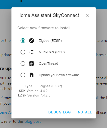

j’ai pas une clef sonoff j’ai un clef sky connect
AH, alors fait attention au firmware , le lien que je t’es donner est pour une sonoff E .
le firmware pour la skyconnect
le site pour flasher
dqccord et la je dois telecharger le software que tu m’a donner la et le choiisir dans cdette interface, c’est ca?
Oui il faut que tu télécharges le firmware et choisir upload your own firmware dans le menu de flash.
voila c’est fait… (pas tres sympa le process de cette interface, ca done l’imporessioon de tourner en rond)

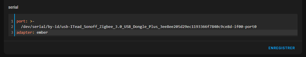

Oui c’est bon, juste adapter avec deux espaces en moins.

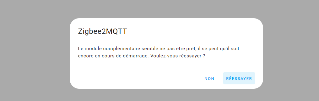

bon ben non …
pourtant j’ai supprimé le fihcier yam avant denregistrer
Il faut regarder dans le journal du module Z2M, voir l’erreur .
Poste la.

Ta un problème sur le chemin de la clé.

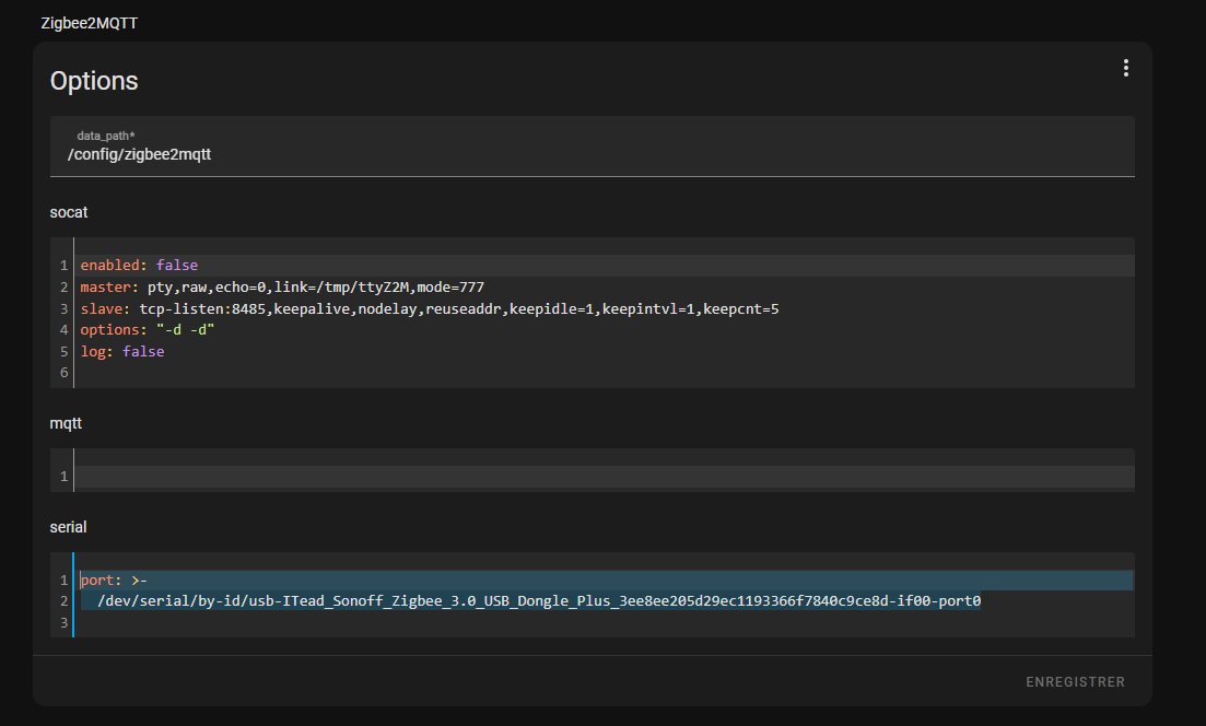

Montre une capture de la configuration de Z2M.
c’est bien ecrit comme telle ( avec ton chemin de clé )?
