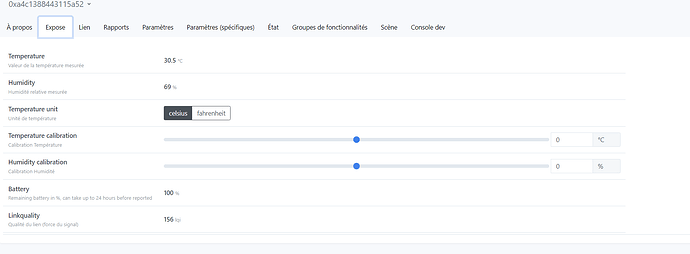

plus cas tester ton thermomètre Tuya ![]()

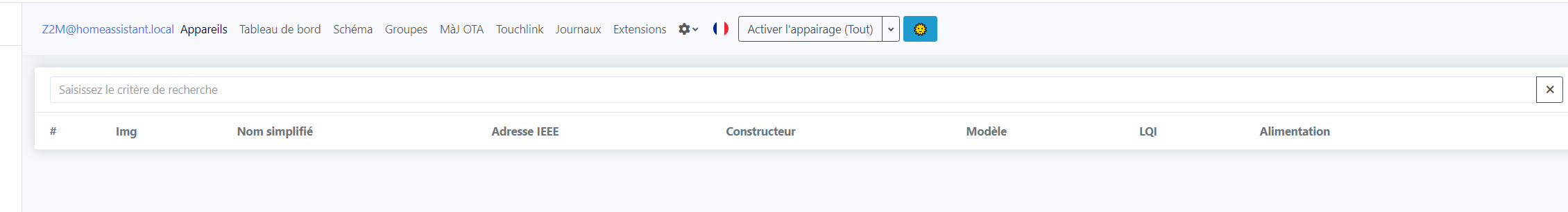

Faut utiliser le bouton , activer l’appairage tout pour lancer l’appairage de Z2M.

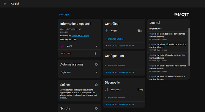

Tu devrais avoir aussi la détection de l’intégration MQTT par HA, il faut faire l’installation.
Tout t’est appareil seront vus par c’est intégration dans HA.

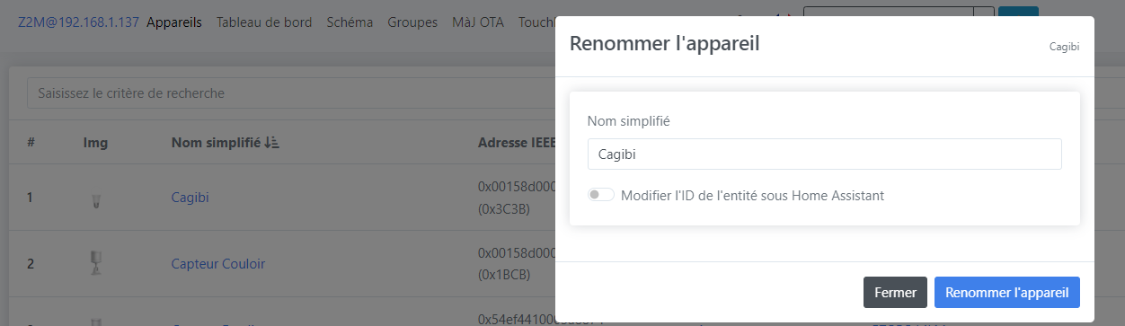

il vaut mieux renommer les entities dans HA, non?.
Perso , je les renomme dans Z2M. Par contre, je ne coche pas modifier le ID, c’est un choix.

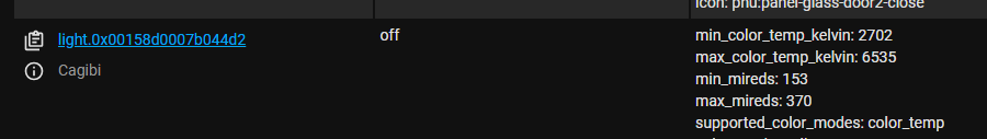

Sous HA c’est vue comme ça
oui mais si je veux pointer sur les entité plutot que sur les appareils je me retrouve avec des noms a la noix…
Non, tu as bien le nom donné et l’entité reste inchangé. Sinon coche la case, c’est ton choix .

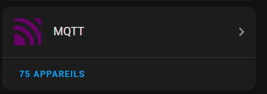

voila j’ai fini de migrer toutes mes automatisations… ce qui est pratique c’est qu’on peut utiliser comme déclencheur le message MQTT s’il manque une entité a l’appareil mqtt (j’ai noté, notamment pour mes télécommandes, que les appareils MQTT n’affichaient pas toutes les entités disponibles pour les automatisations.
mais ca y est : tout est la ou presque (juste un petit capteur de mouvement tuya que j’ai beau réinitialiser le réseau ne le reconnait pas du tout)
