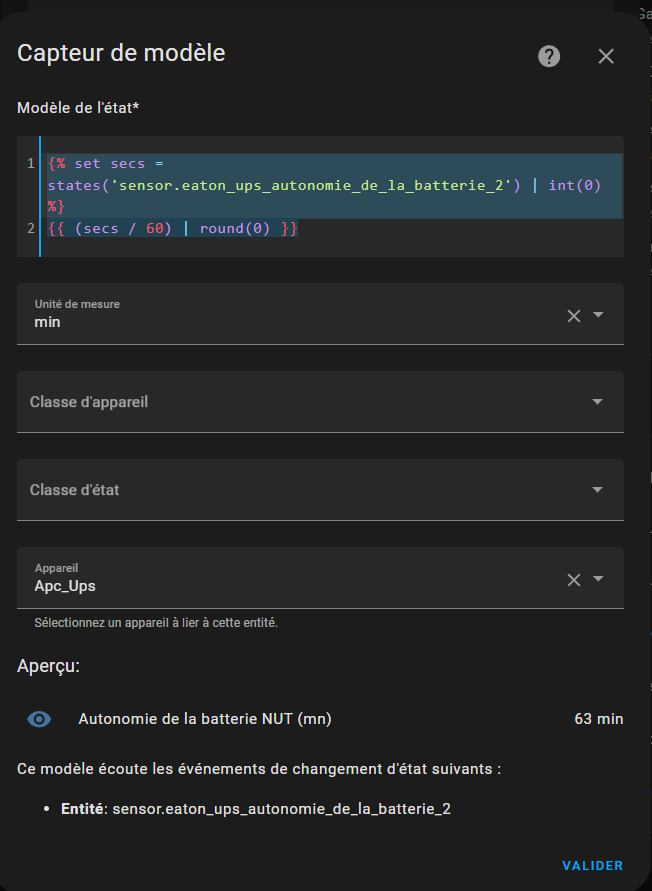

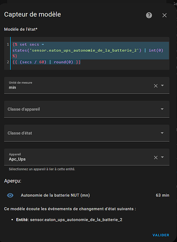

j’ajouterais que si votre onduleur vous donne l’autonomie restante en secondes alors un petit template et on la passe en minutes
{% set secs = states('sensor.eaton_ups_autonomie_de_la_batterie_2') | int(0) %}
{{ (secs / 60) | round(0) }}
