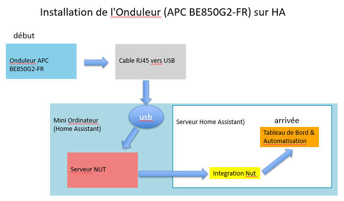

le but de ce tuto est d’installer un onduleur (APC BE850G2-FR), qui va emettre des données via un cable USB (RJ45vers USB, fourni) vers le mii ordinateur sur lequel je fais tourner home assistant (green box) sur lequel nous allons installer un serveur NUT, et auquel une intégration HA dédiée va permettre un affichage de l’état de la batterie dans un tableau de bord et un automatisation qui arrette proprement les choses qui y sont branchées : (routeur, box internet, et surtout ma green Box.
on a donc un client (onduleur qui alimente en data un port usb, le serveur lit les données du port usb, les traduit grace a un driver, puis les expose a une intégration qui crée une entité, avec des variables appellable dans un dashboard.

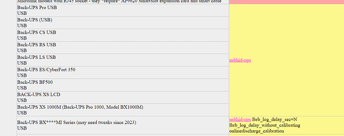

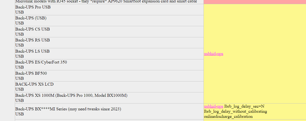

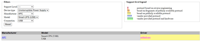

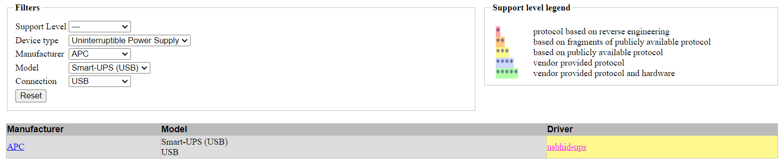

d’abord on se renseigne pour connaitre le nom du driver qui fonctionne avec son onduleur: oui ca s’appelle une liste de compatibilité, monseigneur, et hop on clique pour vérifier et si possible avant d’acheter :slight_smile:
en haut on filtre
et on note le nom du driver: pour moi « usbhid-ups », quels poètes ces développeurs…

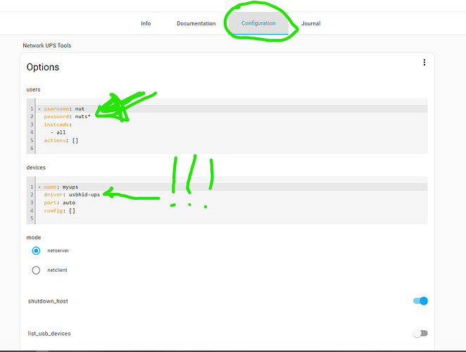

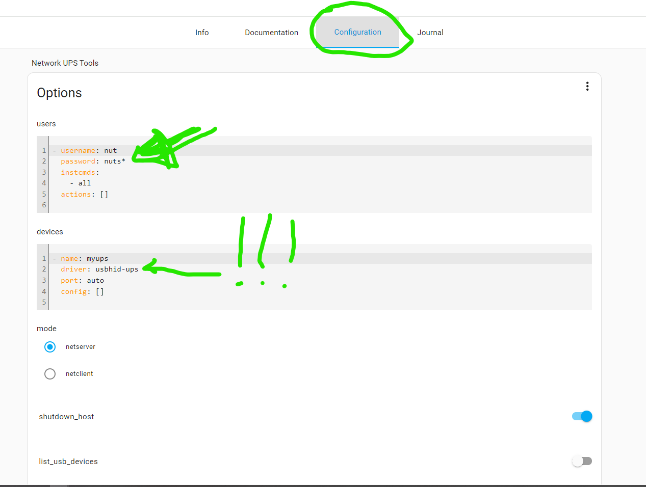

Configurez les options des utilisateurs et des appareils.
ajoutez un nom d’utilisateur, un mot de passe
attention les mots de passe copiés sonf faux et sont checkes par l’api i have been pawned au moment du controle de lancement… (faut etre parano avec l’électricité on vous dit… vous avez jamais vu jack ryan ou mission impossible, ou quoi?)
et le nom du driver que vous avez trouvé pour votre matériel… en mode yaml ca doit ressembler a ça :

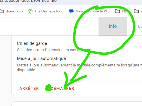

Démarrez l’add-on « Network UPS Tools ».
Vérifiez les journaux de l’add-on « Network UPS Tools » pour voir si tout s’est bien passé.
tada… c’est beau un serveur qui tourne…

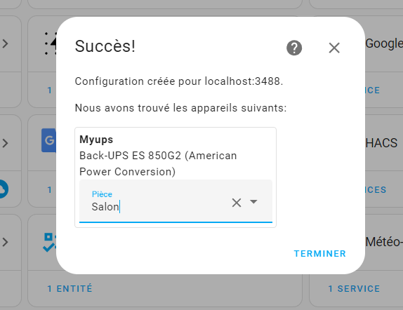

recherchez nut
tapez sur la noix (pas les miennes hein la votre)
et entrez le user, son mot de passe, et le port SI vous l’avez changé (sinon touchez a rien, c’est fragile didjiuuu!)
et TADAAAA

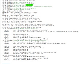

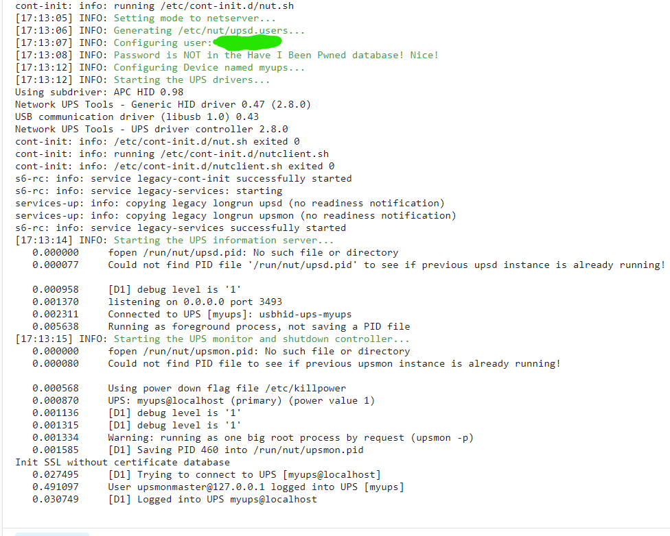

J’ai suivi le tuto mais je pense que j’ai un problème de driver.
Ma config.
Je suis sous proxmox, j’ai bien mon onduleur dans ma vm HA.
Voici ce que j’obtiens dans le journal
 Add-on: Network UPS Tools
 Manage battery backup (UPS) devices
 Add-on version: 0.13.1
 You are running the latest version of this add-on.
 System: Home Assistant OS 13.1  (amd64 / qemux86-64)
 Home Assistant Core: 2024.9.1
 Home Assistant Supervisor: 2024.08.0
 Please, share the above information when looking for help
 or support in, e.g., GitHub, forums or the Discord chat.
s6-rc: info: service base-addon-banner successfully started
s6-rc: info: service base-addon-timezone: starting
s6-rc: info: service base-addon-log-level: starting
[16:11:02] INFO: Configuring timezone (Europe/Paris)...
s6-rc: info: service base-addon-log-level successfully started
s6-rc: info: service base-addon-timezone successfully started
cont-init: info: running /etc/cont-init.d/nut.sh
[16:11:02] INFO: Setting mode to netserver...
[16:11:02] INFO: Generating /etc/nut/upsd.users...
[16:11:02] INFO: Configuring user: kristobal
[16:11:03] INFO: Password is NOT in the Have I Been Pwned database! Nice!
[16:11:03] INFO: Configuring Device named myups...
[16:11:03] INFO: Starting the UPS drivers...
Network UPS Tools - Generic HID driver 0.47 (2.8.0)
USB communication driver (libusb 1.0) 0.43
Using subdriver: APC HID 0.98
Network UPS Tools - UPS driver controller 2.8.0
cont-init: info: /etc/cont-init.d/nut.sh exited 0
cont-init: info: running /etc/cont-init.d/nutclient.sh
cont-init: info: /etc/cont-init.d/nutclient.sh exited 0
services-up: info: copying legacy longrun upsd (no readiness notification)
services-up: info: copying legacy longrun upsmon (no readiness notification)
[16:11:04] INFO: Starting the UPS information server...
   0.000000	fopen /run/nut/upsd.pid: No such file or directory
   0.000123	Could not find PID file '/run/nut/upsd.pid' to see if previous upsd instance is already running!
   0.000562	[D1] debug level is '1'
   0.000709	listening on 0.0.0.0 port 3493
   0.001119	Connected to UPS [myups]: usbhid-ups-myups
   0.001801	Running as foreground process, not saving a PID file
[16:11:04] INFO: Starting the UPS monitor and shutdown controller...
   0.000000	fopen /run/nut/upsmon.pid: No such file or directory
   0.000037	Could not find PID file to see if previous upsmon instance is already running!
   0.000220	Using power down flag file /etc/killpower
   0.000334	UPS: myups@localhost (primary) (power value 1)
   0.000371	[D1] debug level is '1'
   0.000599	[D1] debug level is '1'
   0.000631	Warning: running as one big root process by request (upsmon -p)
   0.000704	[D1] Saving PID 460 into /run/nut/upsmon.pid
Init SSL without certificate database
   0.003038	[D1] Trying to connect to UPS [myups@localhost]
   0.010646	User upsmonmaster@127.0.0.1 logged into UPS [myups]
   0.004183	[D1] Logged into UPS myups@localhost

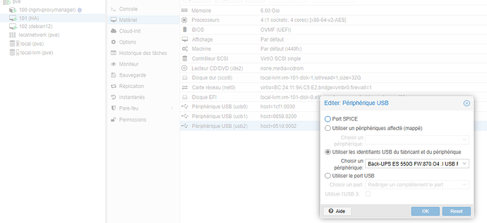

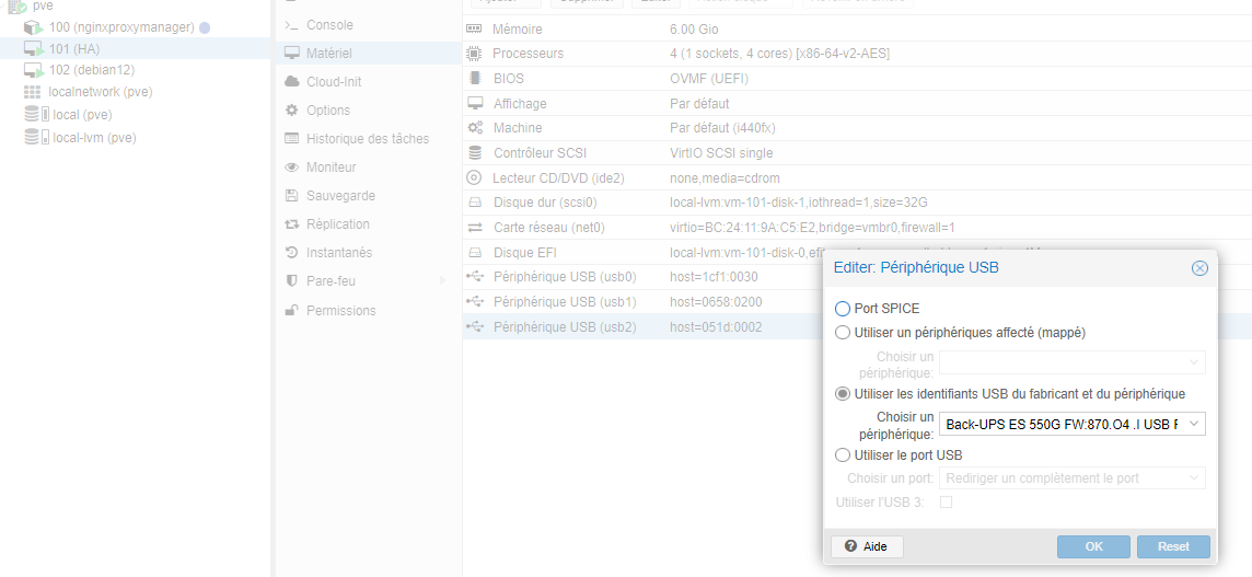

Dans le log il n’arrive pas a charger le périphérique usb on dirait.
Can’t claim USB device [051d:0002]@0/0: Other error

apparemment il arrive pas a se connecter au port usb… tu le vois bien dans ton systeme? il n’y aurait pas un pb de puissance?

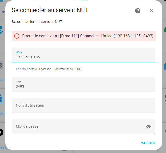

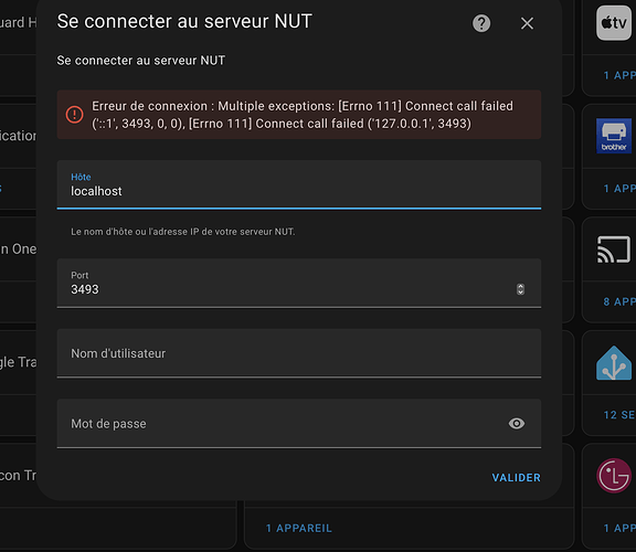

Bon et bien j'ai suivi le tuto et la configuration du module complémentaire ce passe très bien: Aucun message d'erreur dans le journal.
Par contre avec l'intégration les choses se passent beaucoup moins bien.
Pourtant je n'ai touché à rien, juste entré le nom d'utilisateur et le mot de passe.
J'ai cette réponse....
Une solution ?
Je ne comprends pas -_-
A l'aide svp

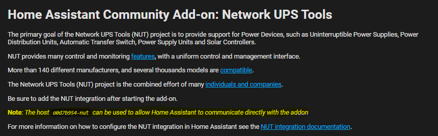

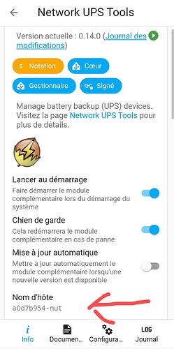

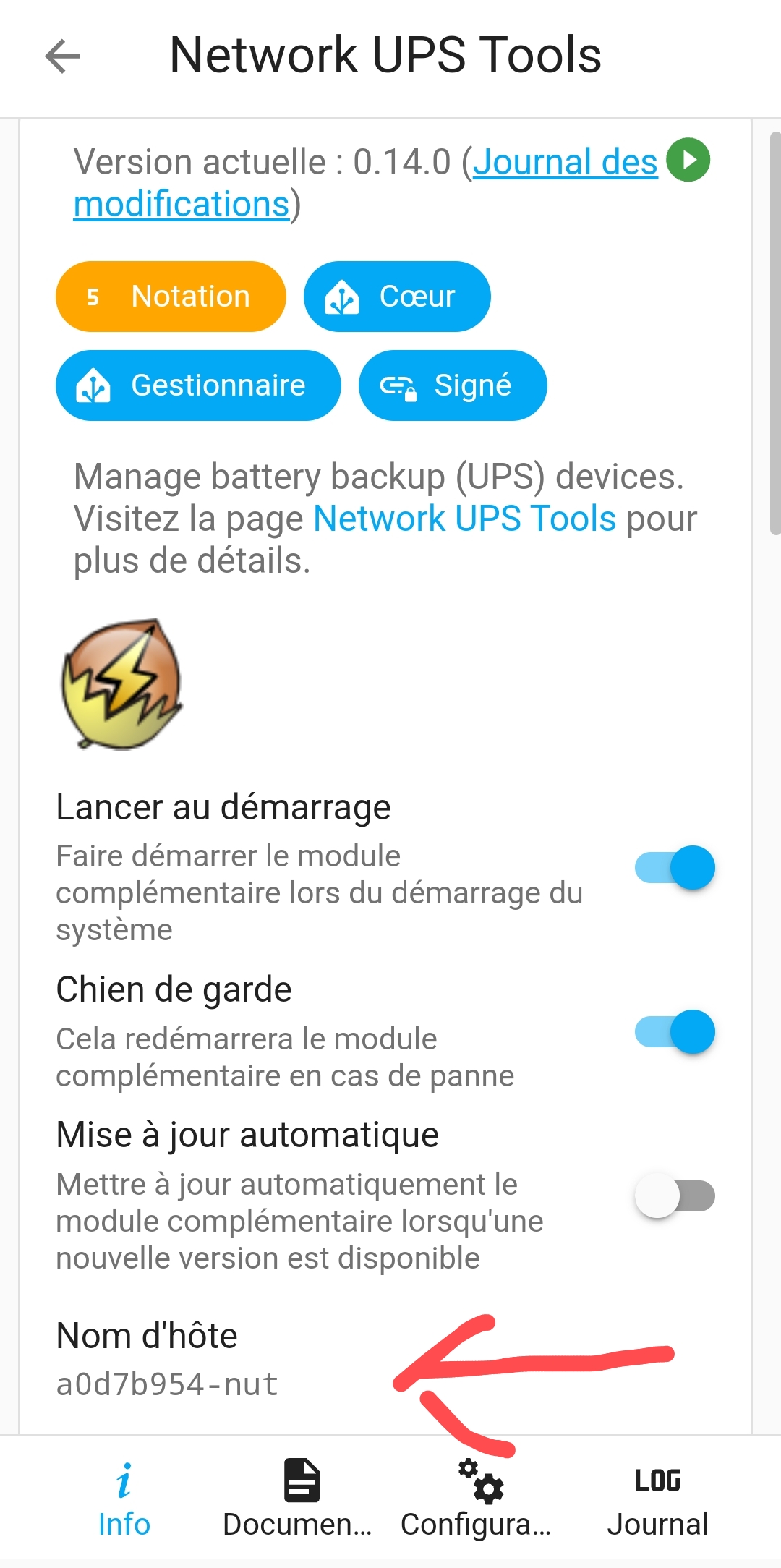

Bon et bien en fait c’est tout bête. Le nom d’Hôte se trouve sur la page d’accueil du module complémentaire « Network UPS Tools ».
Si cela peut aider des pas doués comme moi.
Merci pour ce tuto.:+1:
Juste un détail, pour la configuration de l'intégration pour la saisie du localhost, après plusieurs tentatives avec IP du serveur sans résultat avec ce message d'erreur de ce type.
J'ai réussi en utilisant le nom d'hôte comme précisé par @Rico3874 .
Nom d'hôte que l'on trouve sur la page d'accueil du module complémentaire.
Cela pourrait être utile de le préciser dans ce tuto.
sinon c'est dans les premières lignes de la doc du module complémentaire :wink:

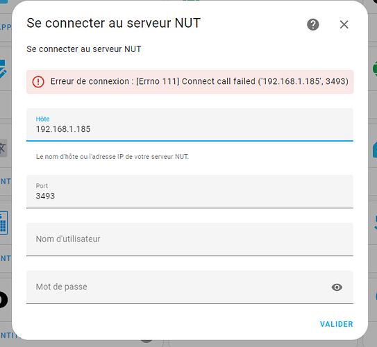

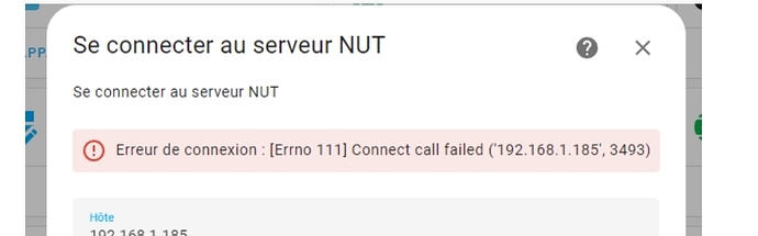

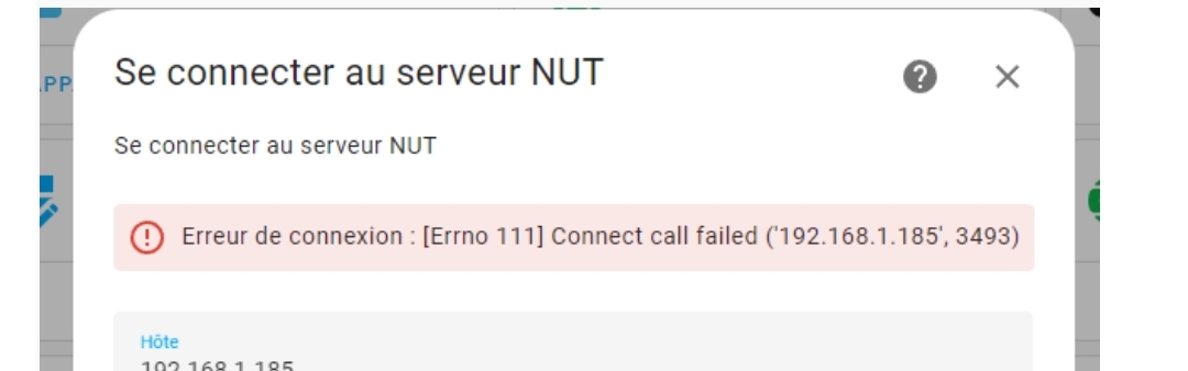

Bonjour et merci pour le tuto
j'ai quasiment le même onduleur en moins gros Onduleur APC
j'ai bien changé le nom d'hôte par a0d7b954-nut
mais j'ai une erreur de connexion
une petite idée ...
j'ai hâte ed vous lire
