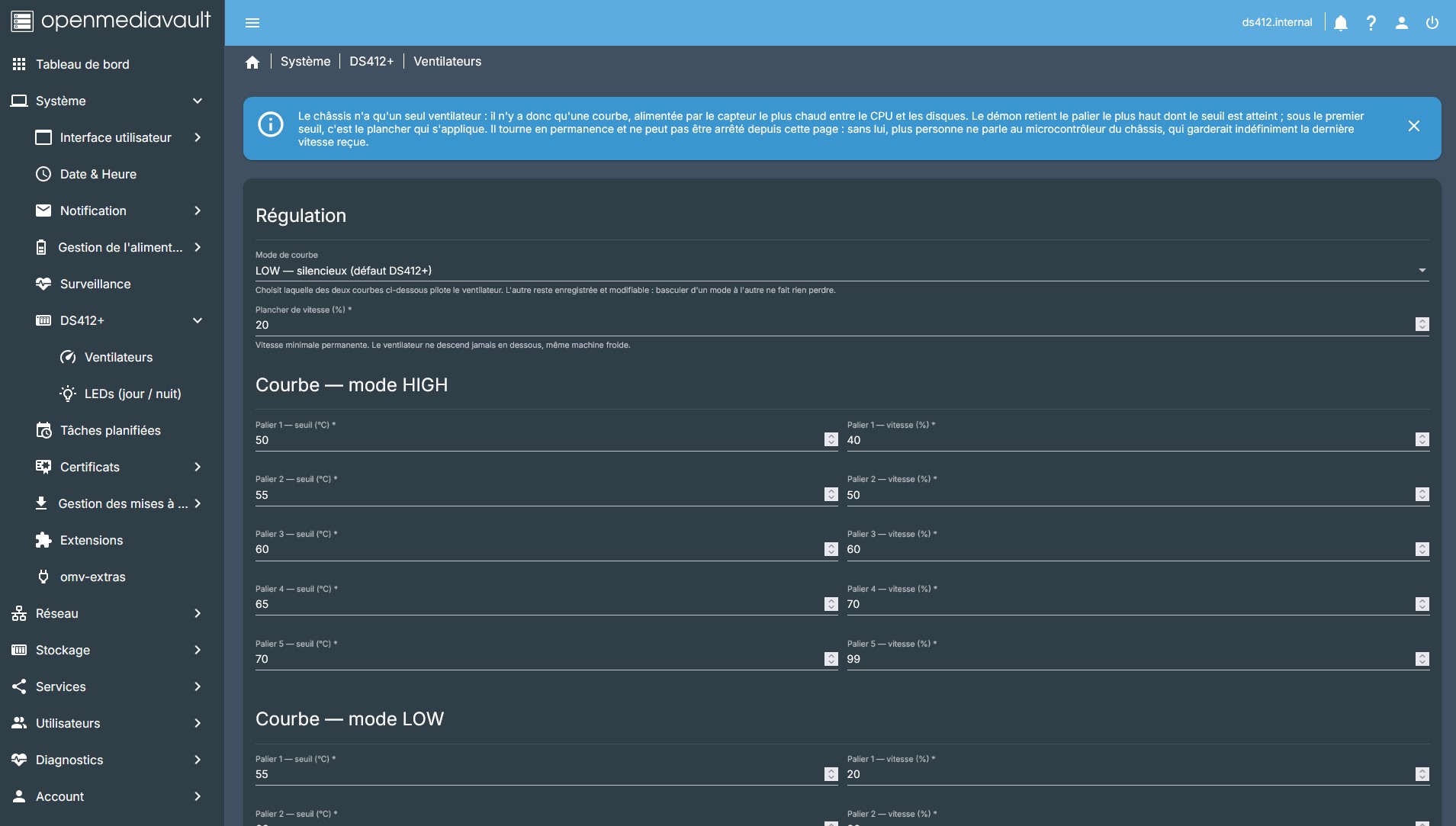

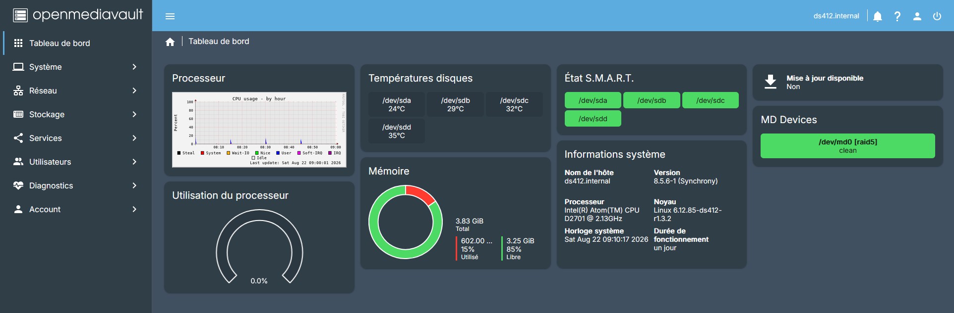

Un script au démarrage, une compile du kernel Debian pour alléger tout ça et une installe d’omv toute neuve.

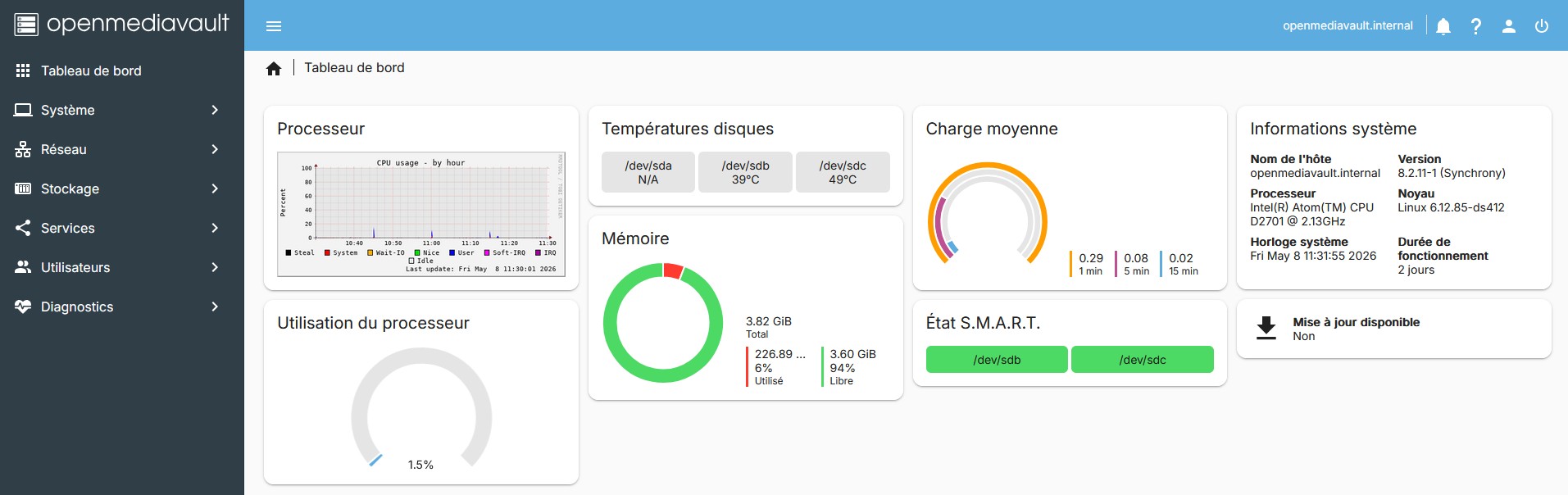

Et voici le résultat.
Fin de l’obsolescence pour ce vieux NAS, après ça reste un Atom donc…

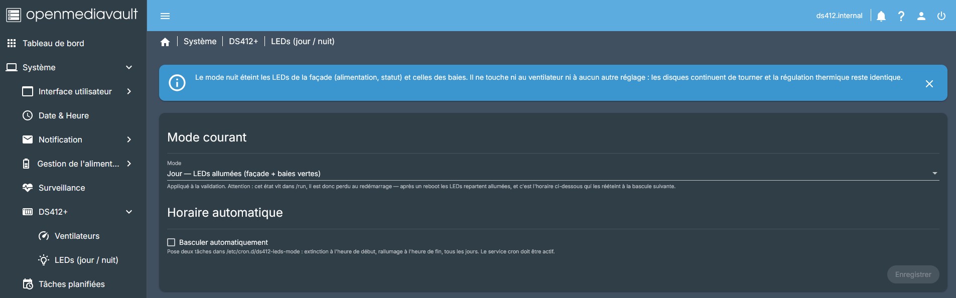

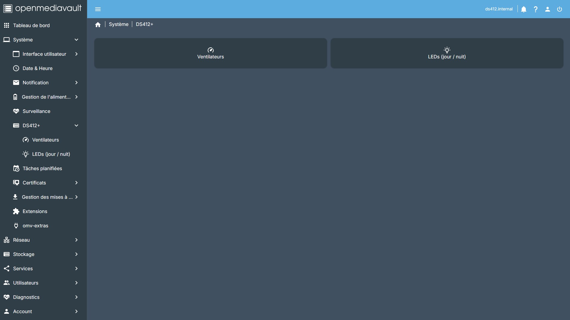

Il reste encore du boulot, il faut écrire les scripts pour les LED, les ventilos, mais j’ai déjà les HEX et ça marche avec des commandes du styles.

les commandes pour faire mumuse avec les lumières :winking_face_with_tongue:
#power LED
# make power led blinking
printf  "\\x35" > /dev/ttyS1
# switch power led on
printf  "\\x34" > /dev/ttyS1
# switch power led off
printf  "\\x36" > /dev/ttyS1
#statut LED
#status led blinking green
printf  "\\x39" > /dev/ttyS1
#status led "breathing" green
printf  "\\x3D" > /dev/ttyS1
#status led on green
printf  "\\x38" > /dev/ttyS1
#status led off
printf  "\\x37" > /dev/ttyS1
#Status led orange
printf  "\\x3A" > /dev/ttyS1
#Status led orange blinking
printf  "\\x3B" > /dev/ttyS1
#beeper
#Short beep
printf  "\\x32" > /dev/ttyS1
#Long beep
printf  "\\x33" > /dev/ttyS1

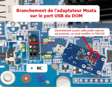

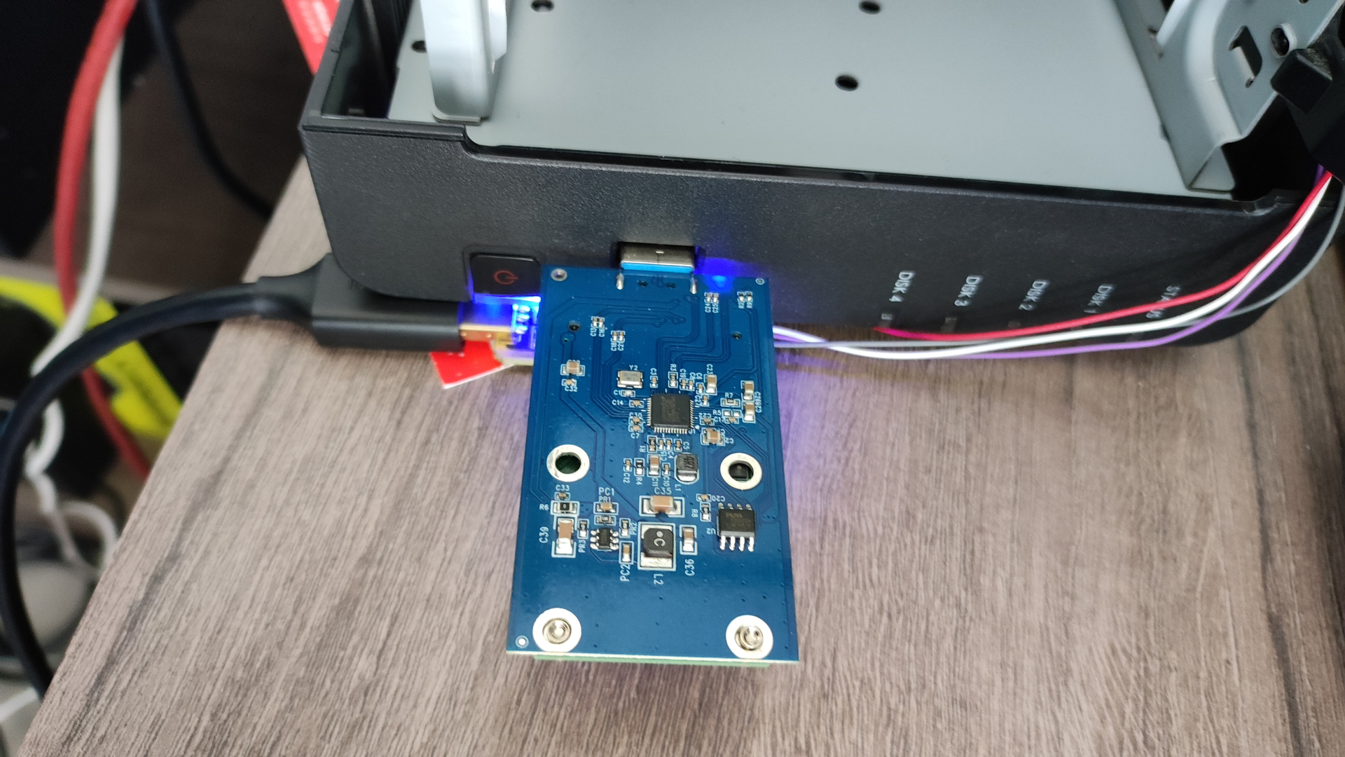

Pour éviter d’encombrer le port USB de façade, on peut brancher le Msata sur le port USB interne (à la place du DOM). Un bout d’une rallonge USB et un connecteur 5x2 au pas de 2mm, un peu de soudure et le tour est joué.

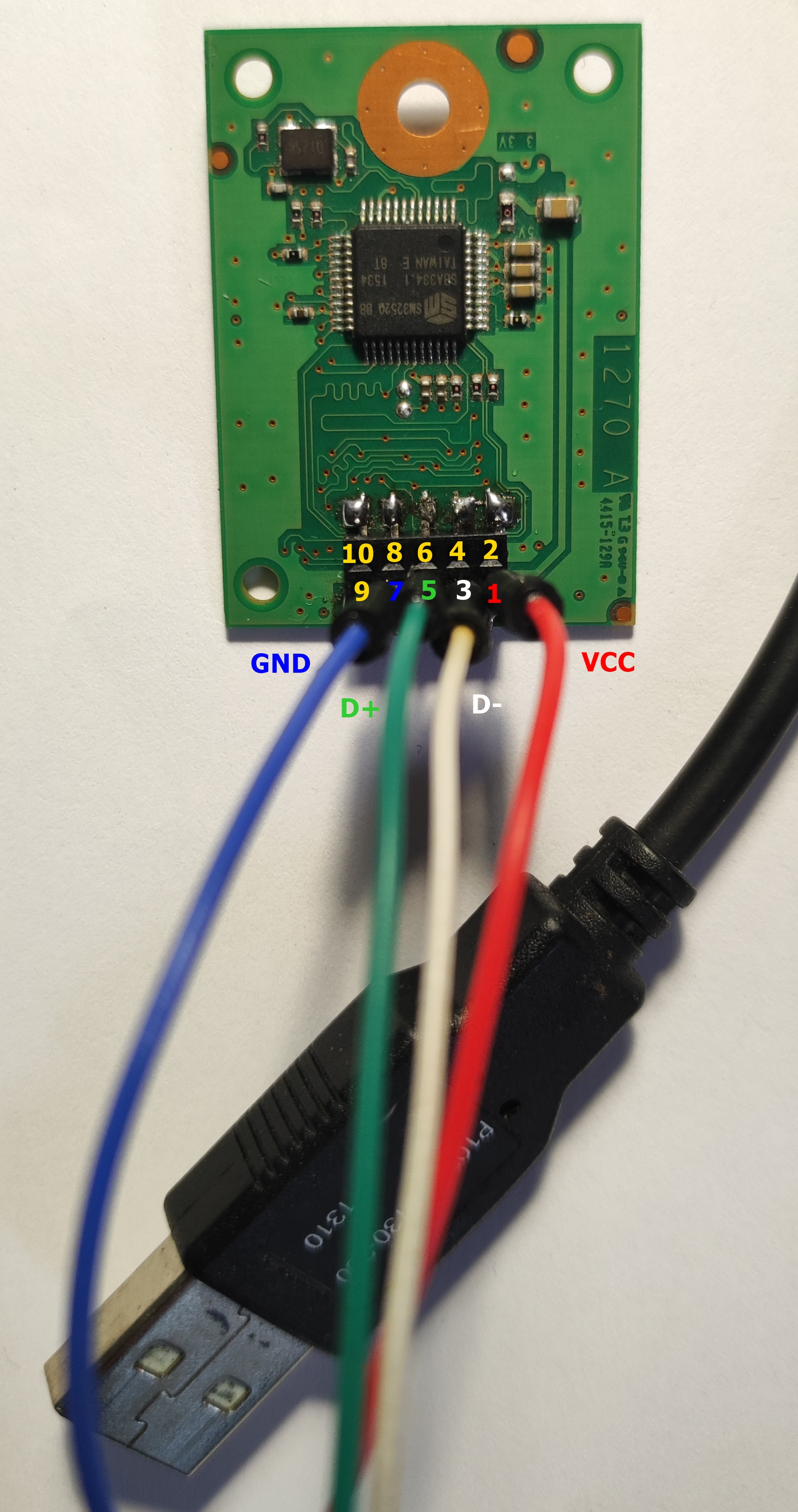

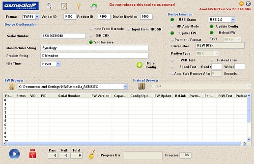

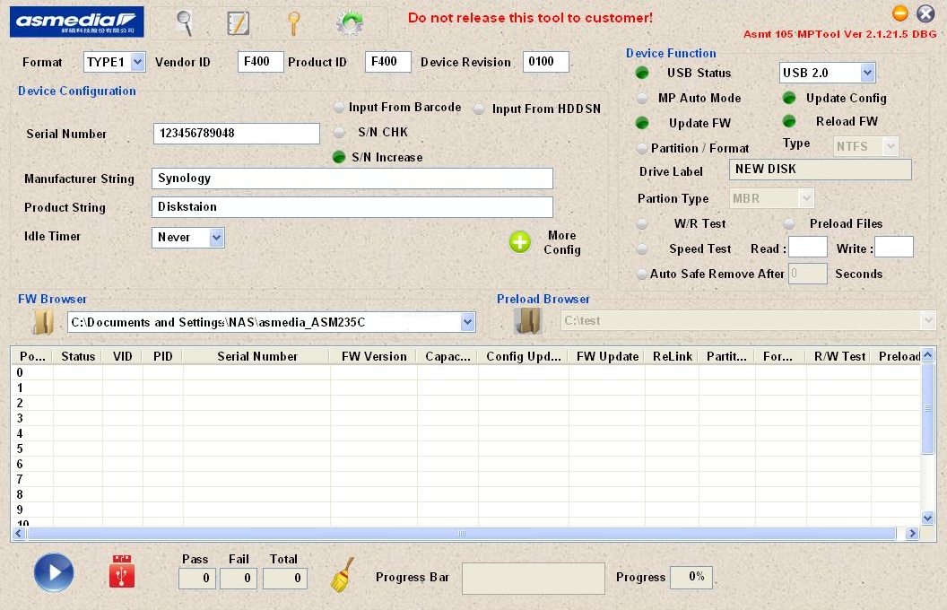

  2. Trouvé une clé USB sur lequel on peut changer le PID/VID, ainsi que le prog pour le faire. (sous Windows XP uniquement et pas sur une VM)
    Puis la même sur un un adaptateur USB/Msata (pour plus de durabilité)

Pour booter, en tout cas sur le DS412+, si tu enlève l’Edom. Il boot direct sur l’usb en façade.
Par contre il y a un mécanisme de vérification qui check si la clé a bien un PID : F400 et VID : F400. Clé normale pas de boot. (les contrôleurs Asmedia ne sont pas trop dur à modifier :+1:)
J’ai renseigné aussi :
Manufacturer String : Synology
Product String : Diskstation
Mais je ne sais pas si ça a de l’importance.

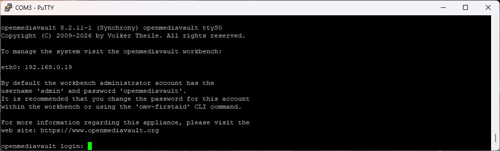

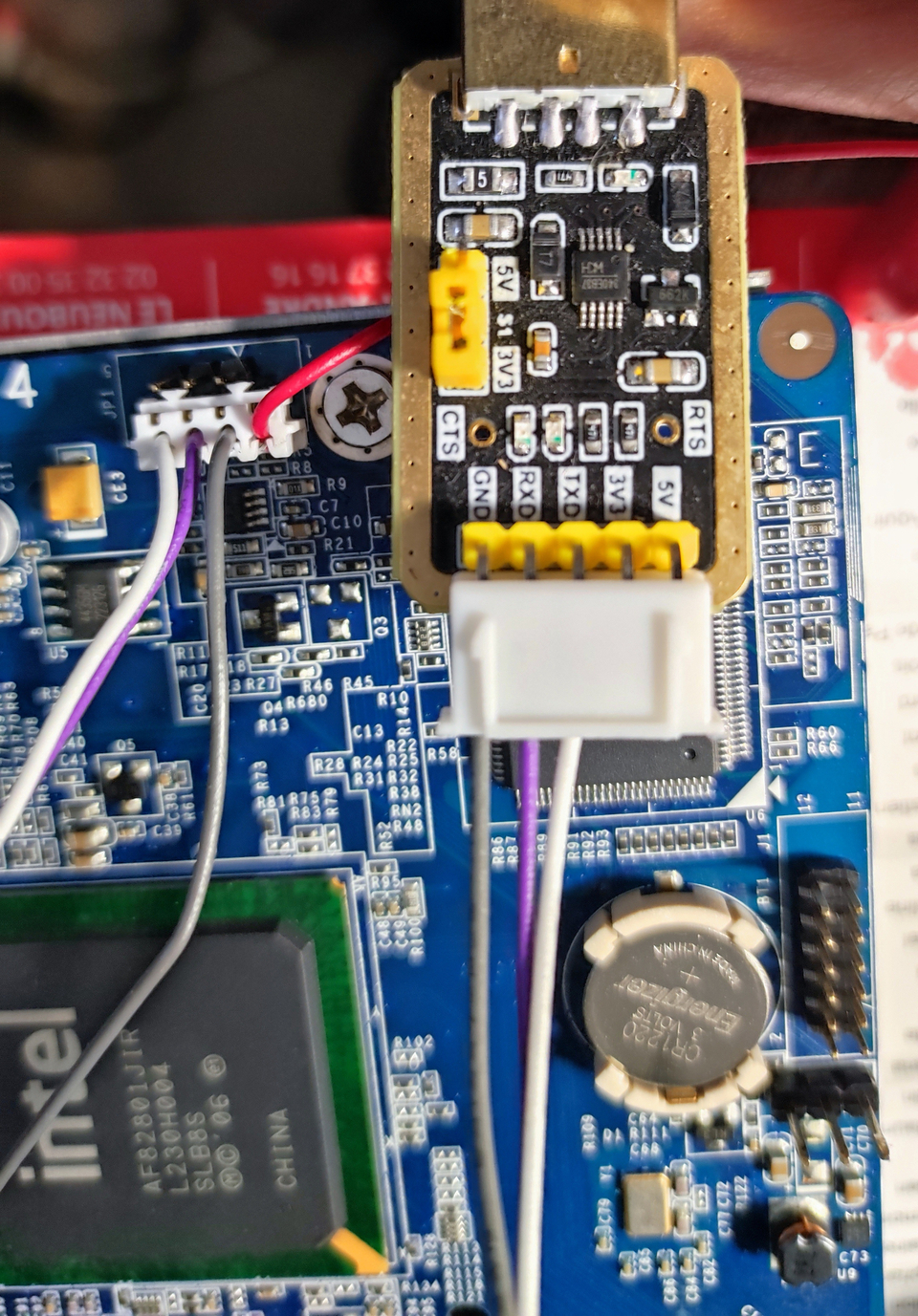

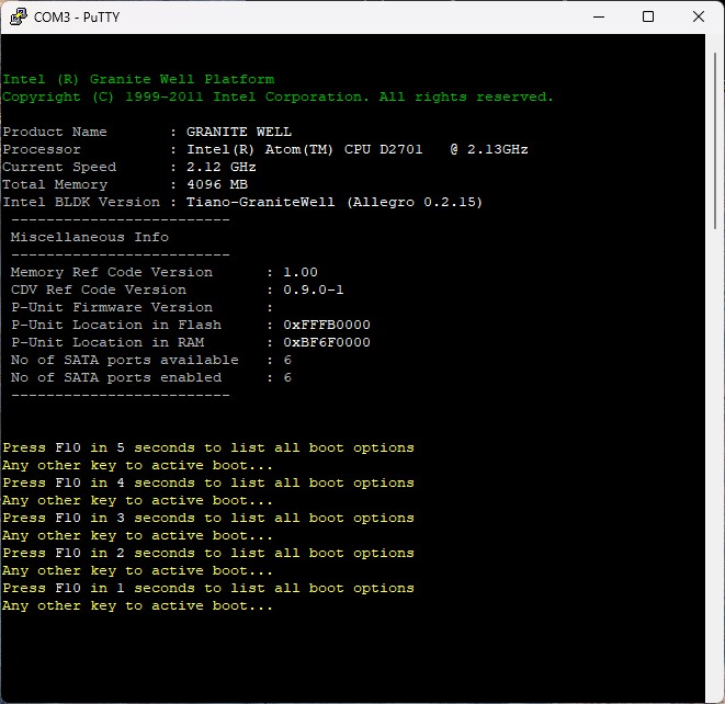

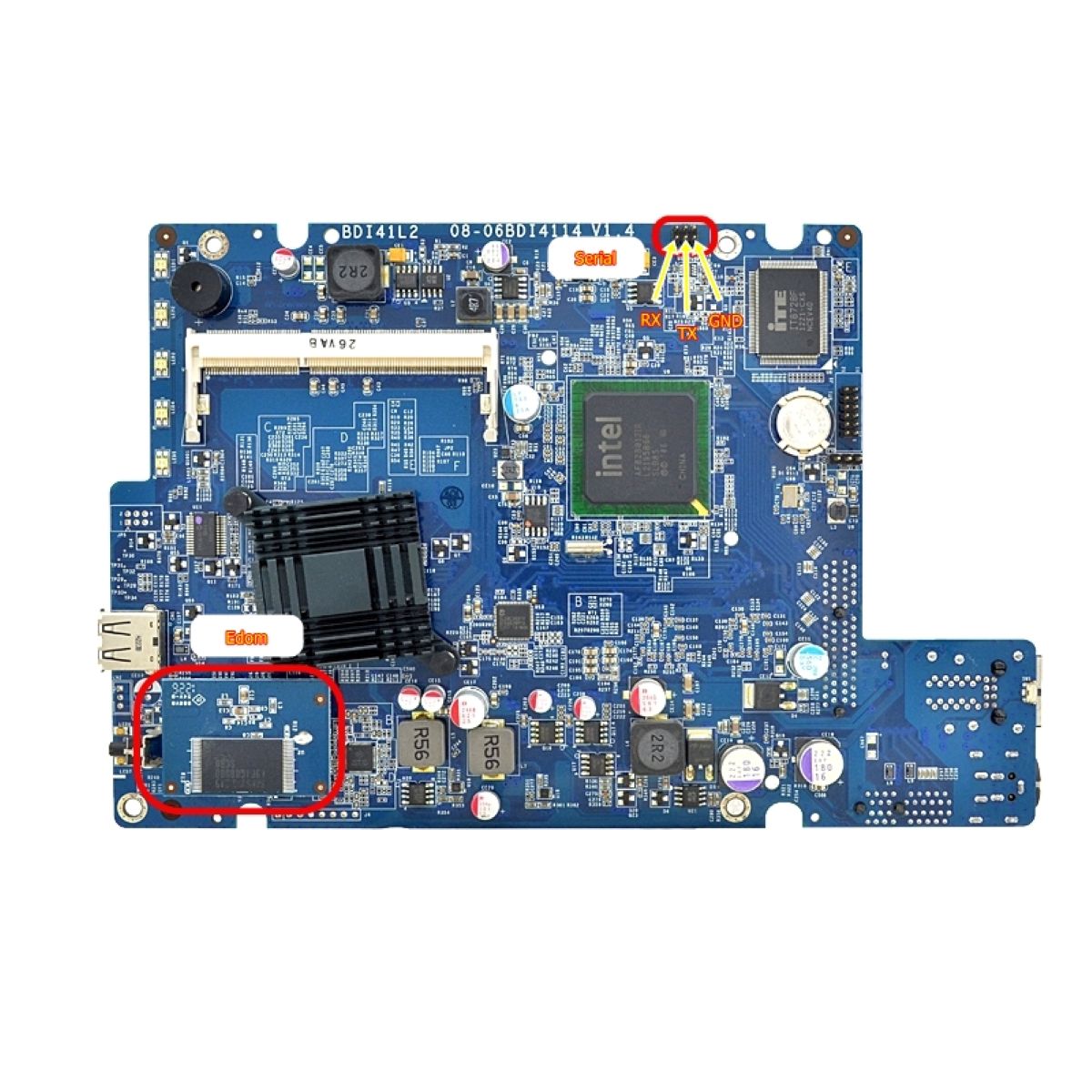

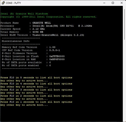

Pour interagir avec le NAS connexion sur le port serial et putty (115200).
Câblage de l’Edom

Le résultat est pas mal, j’ai fini par obtenir un nas fonctionnel fonctionnant sous Debian trixie et omv en natif.
C’est à dire, plus de dom, boot possible sur l’usb2, l’usb3 et/ou sur le disque baie 1, en gros c’est devenu un PC entièrement débridé.

Intel (R) Granite Well Platform
Copyright (C) 1999-2011 Intel Corporation. All rights reserved.
Product Name       : GRANITE WELL
Processor          : Intel(R) Atom(TM) CPU D2701   @ 2.13GHz
Current Speed      : 2.12 GHz
Total Memory       : 4096 MB
Intel BLDK Version : Tiano-GraniteWell (SynOrefie-R1.3.3)
 Miscellaneous Info
 Memory Ref Code Version      : 1.00
 CDV Ref Code Version         : 0.9.0-1
 P-Unit Firmware Version      :
 P-Unit Location in Flash     : 0xFFFB0000
 P-Unit Location in RAM       : 0xBF6F0000
 No of SATA ports available   : 6
 No of SATA ports enabled     : 6
Press F10 in 5 seconds to list all boot options
Any other key to active boot...

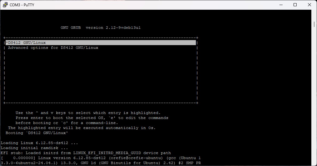

Booting Debian DS412+ (SynOrefie) ...
Loading Linux 6.12.85-ds412-r1.3.0 ...
Loading initial ramdisk ...
EFI stub: Loaded initrd from LINUX_EFI_INITRD_MEDIA_GUID device path
[    0.000000] Linux version 6.12.85-ds412-r1.3.0 (orefie@orefie-ubuntu) (gcc (Ubuntu 13.3.0-6ubuntu2~24.04.1) 13.3.0, GNU ld (GNU Binutils for Ubuntu) 2.42) #2 SMP Wed Jul 29 09:51:35 CEST 2026
[    0.000000] Command line: BOOT_IMAGE=/boot/vmlinuz-6.12.85-ds412-r1.3.0 root=
