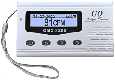

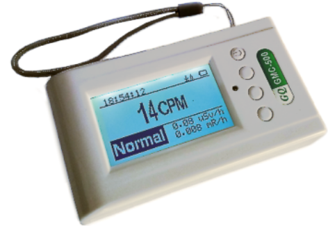

Le GMC-320S doté d'une interface série. Compter environ 100€.
Le GMC-500+ doté de deux tubes, d'une interface série et d'une connexion WIFI pour publier les informations directement sur la carte mondiale GMC. Compter environ 160€.
Mon choix s'est porté sur le GMC-320S car je n'utilise pas le WIFI et je voulais une solution 24h/24 derrière Home Assistant et MQTT. Quand j'ai fait mon choix, je ne savais pas que le GMC-500+ comportait deux tubes et qu'il avait un spectre de détection plus élevé. Mais je suis satisfait de mon achat.

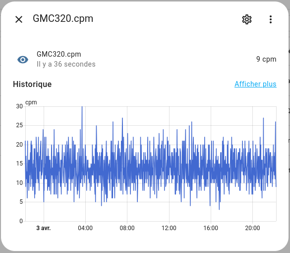

Dans Home Assistant, j'ai créé les entités suivantes :
mqtt:
    - name: "GMC320.cpm"
      state_topic: "tele/geiger/cpm"
      unit_of_measurement: "cpm"
    sensors:
      gmc320_usvh:
        friendly_name: "GMC320.uSvh"
        value_template: "{{ ((states('sensor.gmc320_cpm') | float) / 157) | round(2) }}"
        unit_of_measurement: "uSv/h"

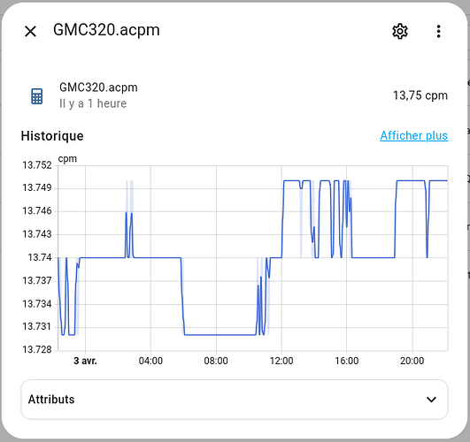

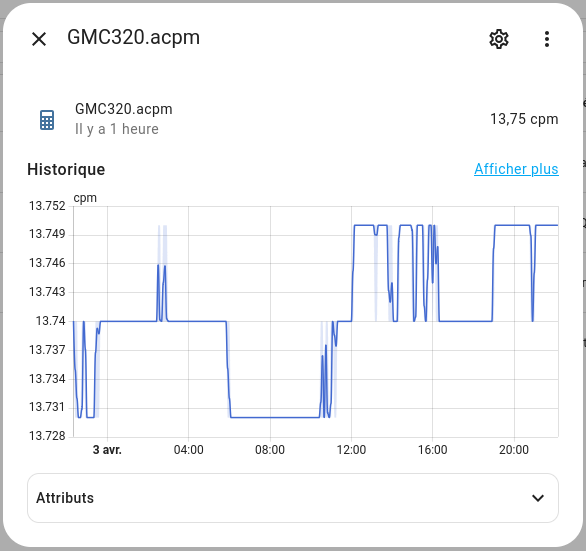

Dans l'interface de Home Assistant, j'ai créé l'agrégat statistique sensor.gmc320_acpm, qui est la moyenne des CPM sur une semaine.

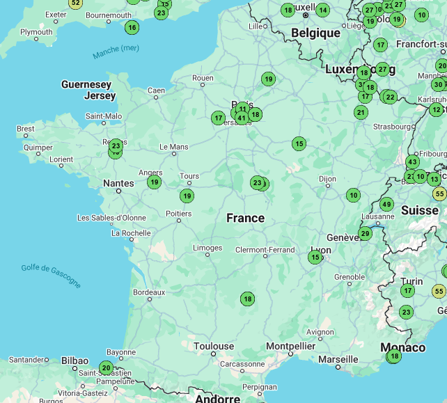

5 ) Publication des données sur la GMC World map
J'ai créé un compte sur la GMC Counter World map (userID), et ajouté mon compteur Geiger (counterID).

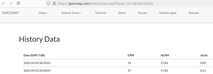

D'abord il faut aller sur la carte et cliquer sur le compteur Geiger qui vous intéresse et afficher les données historique. Dans l'URL, vous lirez l'identifiant PARAM_ID du compteur Geiger :

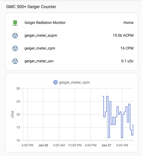

Muni de l'identifiant du compteur Geiger, l'intégration suivante fonctionne parfaitement :
template:
  - sensor:
      - name: geiger_meter_cpm
        icon: mdi:radioactive-circle-outline
        unique_id: geiger_meter_cpm
        unit_of_measurement: "CPM"
        state: >
          {{ state_attr('sensor.geiger_meter', 'CPM') }}
      - name: geiger_meter_acpm
        unique_id: geiger_meter_acpm
        unit_of_measurement: "ACPM"
        state: >
          {{ state_attr('sensor.geiger_meter', 'ACPM') }}
      - name: geiger_meter_usv
        unique_id: geiger_meter_usv
        unit_of_measurement: "uSv"
        state: >
          {{ state_attr('sensor.geiger_meter', 'uSv') }}
  - platform: rest
    scan_interval: 60
    value_template: "OK"
    resource: http://www.gmcmap.com/historyData-plain.asp?Param_ID=XXXXXX
    json_attributes:
      - CPM
      - ACPM
      - uSv
      - time
