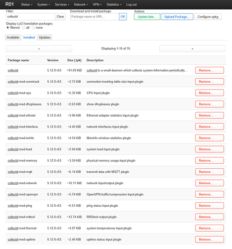

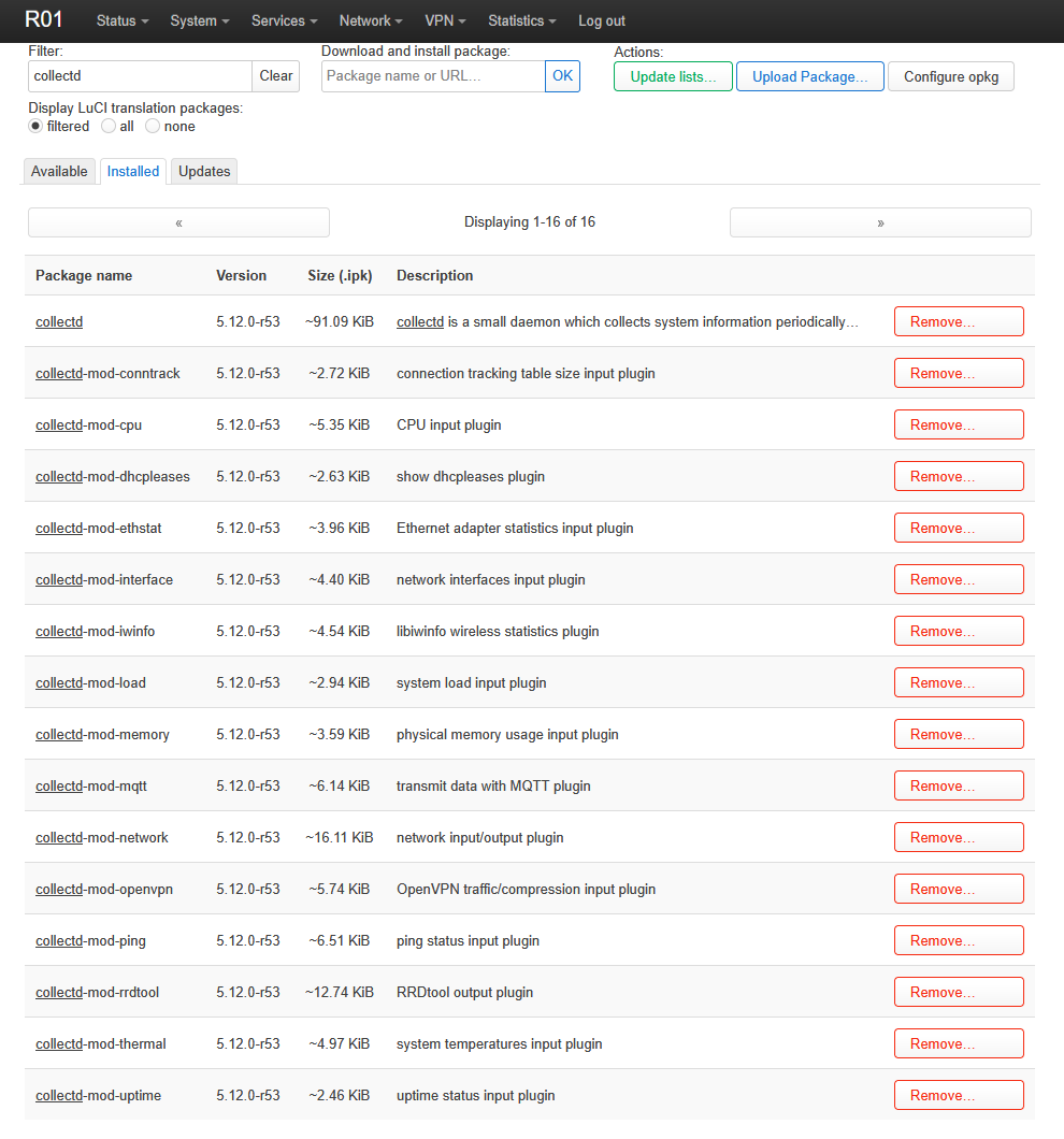

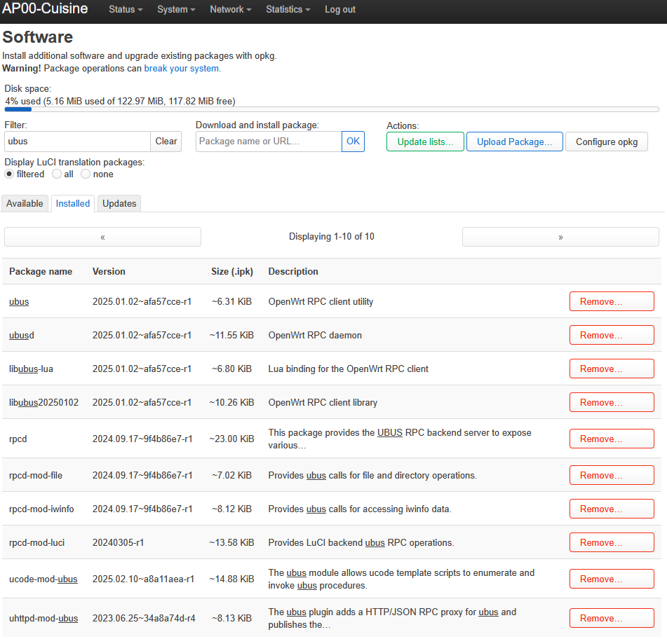

  2. On passe ensuite côté OpenWrt. Ouvrir la page Web de configuration du routeur. Se rendre dans « System » puis « Software ». Après avoir mis à jour la liste des paquets (bouton « Update lists … », en haut à droite), il faut à minima installer les paquets suivants :
  • collectd : service permettant la collecte des données, module principal
  • luci-app-statistics : l’interface graphique pour collectd
  • collectd-mod-mqtt : module permettant l’émission de ces données vers un brocker MQTT (Mosquito dans notre cas)
Il est possible d’installer d’autres modules, en fonction des données que l’on souhaite remonter. Pour connaître les modules disponibles, rechercher « collectd » dans la liste des paquets ou consulter la doc de « collectd ». Me concernant, voici les paquets que j’utilise :

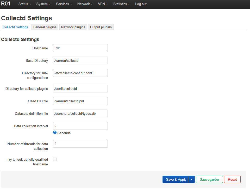

  1. Une fois l’installation de "collectd effectuée, il faut recharger la page Web. Dans le bandeau supérieur, un nouveau menu est apparu : « Statistics ». On clique dessus, puis on choisit, « Setup ».
    Dans le premier onglet, seul le paramètre « Data collection interval » est à modifier. Cela définit le délais entre chaque rafraîchissement et envoi des données vers Home Assistant.

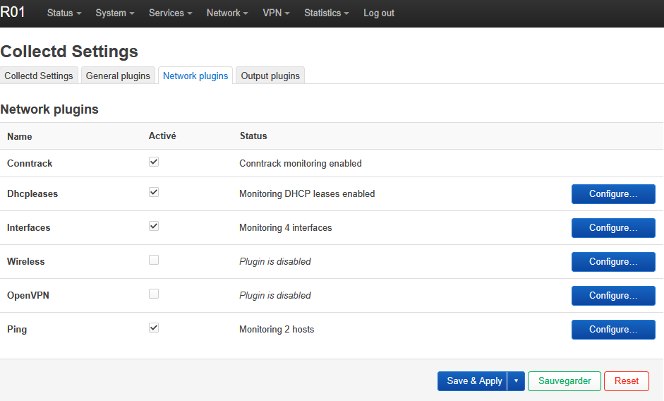

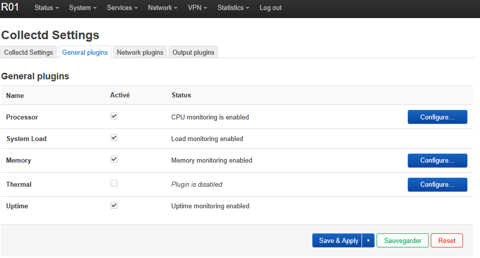

    Les onglets « General plugins » et « Network plugins » permettent de paramétrer le fonctionnement des modules complémentaires. Je ne rentrerais pas dans les détails, le paramétrage est plutôt intuitif.
    Voici à quoi ça ressemble de mon côté :
    Un mot sur le module « Thermal » : pour ma part, sur 4 équipements de marque différente, je n’ai pas réussi à avoir de valeur (c’est pourquoi je l’ai désactivé), ça ne fonctionne pas.

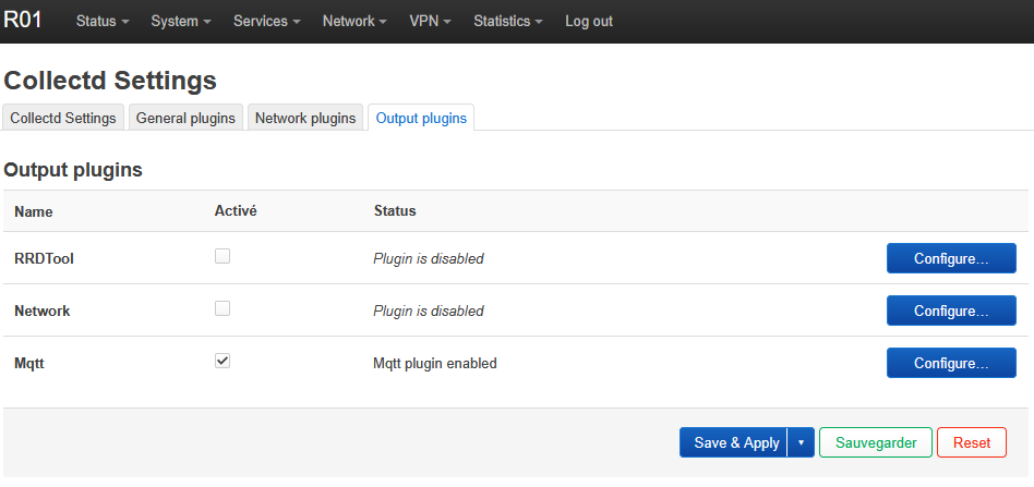

  2. On termine par l’onglet « Output plugins ». Seul le module « Mqtt » doit être activé. Il est important de désactiver le module « RRDTool » si vous paramétrez un délai d’actualisation court (ceci pour éviter d’écrire trop souvent dans la mémoire Flash du routeur).

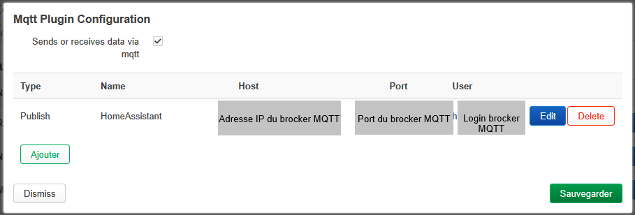

    Il faut ensuite configurer le module « Mqtt » en renseignant l’adresse IP et le port du brocker MQTT (normalement l’adresse IP correspond à celle de Home Assistant et le port est 1883 par défaut) ainsi que le nom d’utilisateur et le mot de passe tel que définit dans la configuration du brocker MQTT (tel que définit dans le point n°1).
Cliquer sur « Save and Apply » pour appliquer la configuration.

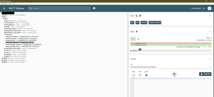

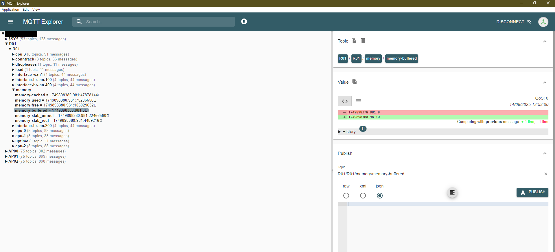

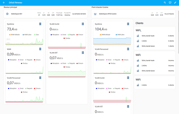

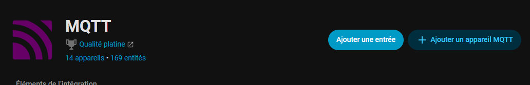

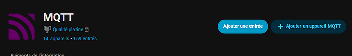

  1. A cette étape le routeur envoie les données de télémétrie vers Home Assistant. Contrairement à d’autres intégrations MQTT, il faut définir manuellement chaque « sensor » (pas de découverte automatique). On va se servir du logiciel « MQTT Explorer » pour découvrir « l’adresse » de ces capteurs. Une fois connecté à Mosquitto, voici à quoi ça ressemble chez moi :
On peut voir que 4 routeurs envoient des données à OpenWrt. Si on veut remonter le taux d’utilisation de la RAM, il faut déclarer un sensor MQTT avec le topic « R01/R01/memory/memory-buffered » dans le fichier « Configuration.yaml ». Comme ceci :

  1. Il n’y a plus qu’a faire un joli tableau de bord :

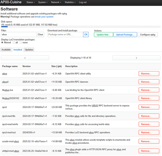

  1. Côté routeur, se rendre sur la page Web de configuration. Se rendre dans « System » puis « Software ». Après avoir mis à jour la liste des paquets (bouton « Update lists … », en haut à droite), il faut installer les paquets suivants :
  • ubus : normallement ce paquet est déjà installé
  • uhttpd-mod-ubus : ce paquet foourni une API JSON
Voici ce que j’obtiens :

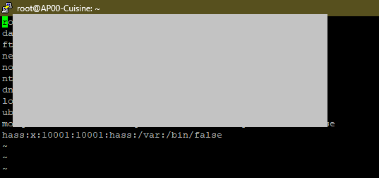

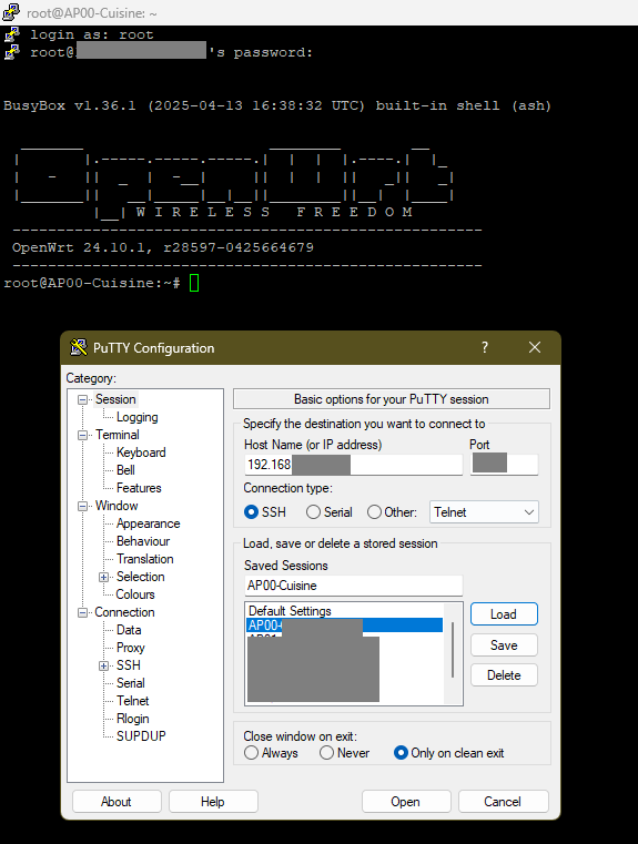

  1. Ouvrir un terminal SSH sur le routeur (avec Putty par exemple) :
  2. On commence par créer un compte limité (sans SSH, sans accès Luci), nommé hass. Saisir la commande vi /etc/passwd. Se mettre en insertion (appuyer sur la touche « i ») et ajouter une ligne
    hass:x:10001:10001:hass:/var:/bin/false. Sauvegarder et quitter (appuyer sur la touche « Echap » et saisir « :wq »).

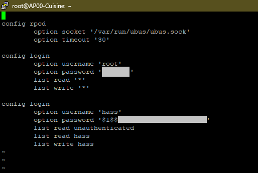

  3. On ajoute ce compte pour l’accès distant à UBus. Créer un mot de passe avec la commande uhttpd -m mot_de_passe. Copier le résultat de cette commande dans un bloc note.
    Saisir la commande vi /etc/config/rpcd, passer en insertio et ajouter les lignes suivantes :
config login
        option username 'hass'
        option password '$1$...'
        list read unauthenticated
        list read hass
        list write hass
Dans « option password », mettre (entre guillemets) le résultat de la commande uhttpd -m mot_de_passe (ça doit commencer par $1$).
La ligne « list read unauthenticated » permet à l’utilisateur « hass » de s’authentifier (par défaut, l’utilisateur ne peut rien faire, même pas s’authentifier).
Les deux lignes suivantes, sont expliquées ci-après.
Sauvegarder et quitter Vim.
On obtient ceci :

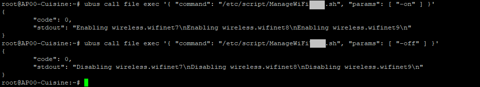

  1. Tester ensuite l’appel du script avec UBus en utilisant la commande :
  • ubus call file exec '{ "command": "/etc/script/ManageWiFi.sh", "params": [ "-on" ] }' pour activer le WiFi
  • ubus call file exec '{ "command": "/etc/script/ManageWiFi.sh", "params": [ "-off" ] }' pour désactiver le WiFi
    Voici un exemple de ce qu’on obtient :

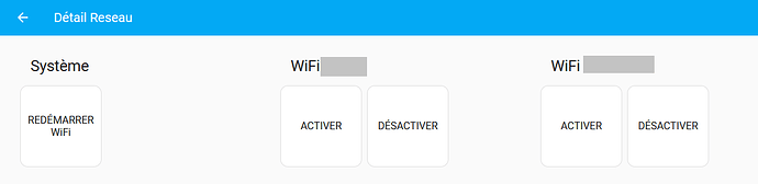

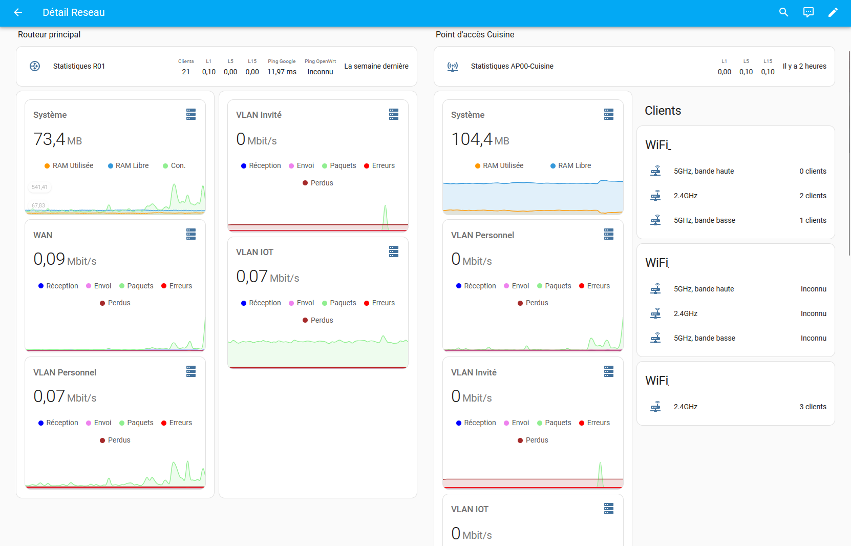

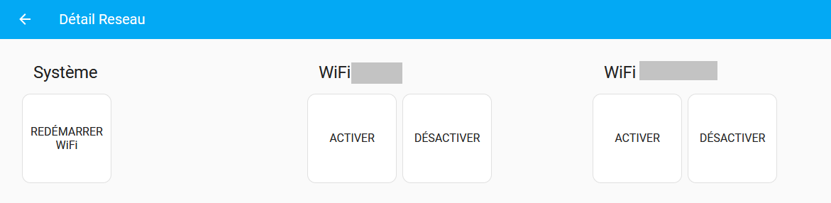

  1. On finit par quelques boutons pour appeler nos scripts depuis un tableau de bord :
Il est ainsi possible d’exécuter n’importe quelle commande dans le routeur. On pourrait, par exemple, récupérer la liste des adresses MAC des équipements connectés à ce point d’accès et automatiser certaines actions si une adresse MAC était présente ou absente.

Pour information, maintenant, on peut passer directement par l’intégration MQTT pour ajouter un appareil et ses capteurs, on n’est plus obliger de le faire par le fichier “Configuration.yaml”
Il suffit de cliquer sur “Ajouter un appareil MQTT” et renseigner les informations demandé
