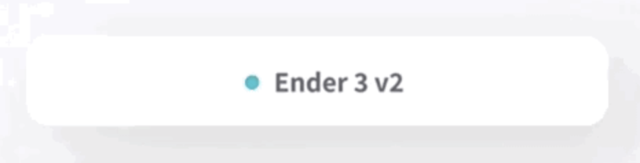

@Nothing j’aurais voulu savoir si, avec la carte partagé de @barto_95 il était possible qu’elle reste ouverte, c’est à dire sans animation lorsque l’ont clique dessus, car de base elle est comme cela :
Et je la voudrais tout le temps comme cela :
Toi je vois que tu as fait une carte complète « à la main » et je pense que je vais finir par faire comme toi
