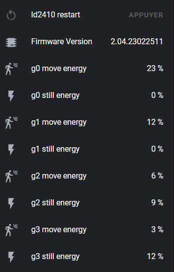

On voit clairement qu’on ne peut pas se fier au binary présence qui fait des faux positifs…
Pour cela j’ai activée toutes les gates de 0 à 8. J’ai vu laquelle correspondait à la bonne distance, la g2 pour mon cas de mes toilettes.
