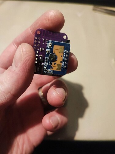

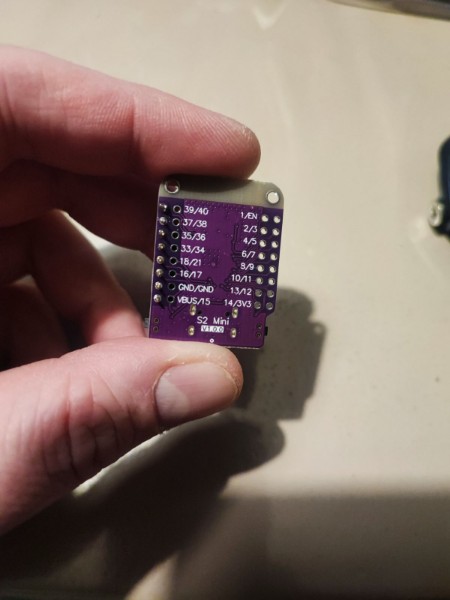

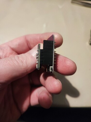

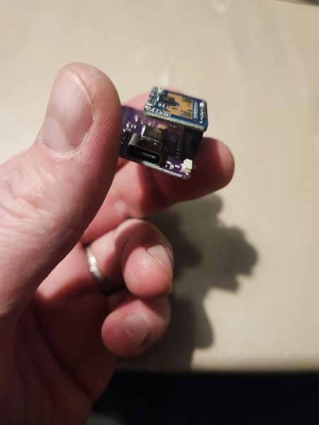

Voici pour les images du S2 mini avec le LD2410C
Génial le fait que les pins s’emboîtent au bon niveau …!
Ça évite les problèmes de fils ….

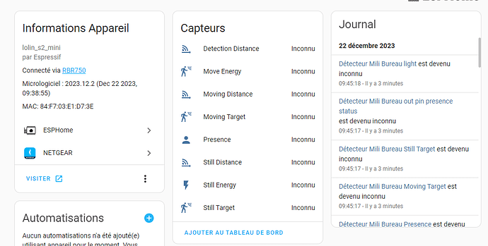

Bonjour je m'incruste un peu.
J'ai le même matériel que vous mais je pense avoir un soucis car je n'ai aucune données qui remontent :
voici ma config :

Vous sauriez d'où le problème peut venir ?
