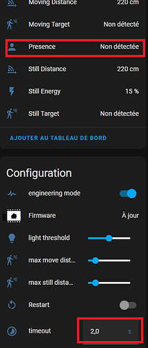

Comme le dit @barto_95
Utilise l’entité présence on/off et mets le timeout a 2s.

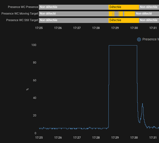

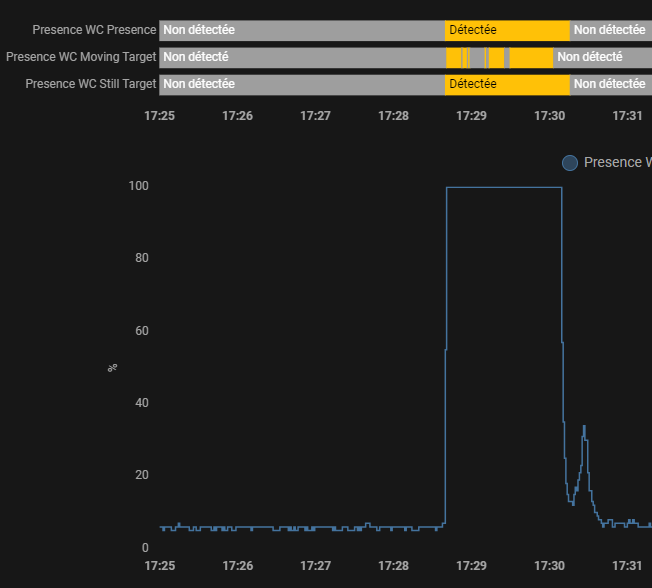

Merci pour vos retours , j’avais rajouté la card de calibration mais sans trop comprendre, d’ailleurs c’est encore le cas :joy:
Pour résumé ce que je cherche à faire, quand on est immobile aux toilettes, ca détecte bien notre présence à un still de 100 quelque soit le temps qu’on y reste.
Quand on se lève et on part, le moving se désactive en 5sec mais le skill lui descend de 100% à 10% en 20 sec et c’est à ce moment là seulement que le binary présence se désactive.
Voici un graph pour mieux comprendre. Donc je cherche à changer le level du skill target à 50% pour désactiver la présence le plus vite possible pour éteindre la lumière.
