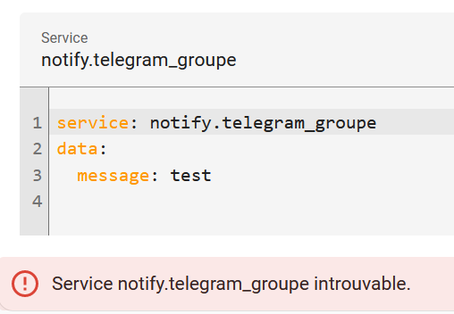

Au bon moment du test de bon fonctionnement, j’ai l’erreur ci-dessous
J’ai raté quelque chose, j’imagine ?

As-tu redémarré HA ?
Oh le boulet :smiling_face_with_tear:
