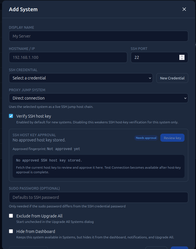

Étape 4 : Première connexion et Ajout des serveurs
Ouvrez un navigateur web et rendez-vous sur le port 3001 : http://<IP_DU_SERVEUR_DOCKER>:3001
  1. Lors de la toute première visite, l'application vous invitera obligatoirement à créer le compte Administrateur local (choisissez un mot de passe très robuste !).
  2. Ajoutez ensuite votre première machine Linux via le bouton "Add System" (un simple login/mot de passe SSH ou une clé d'identification suffit).

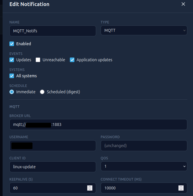

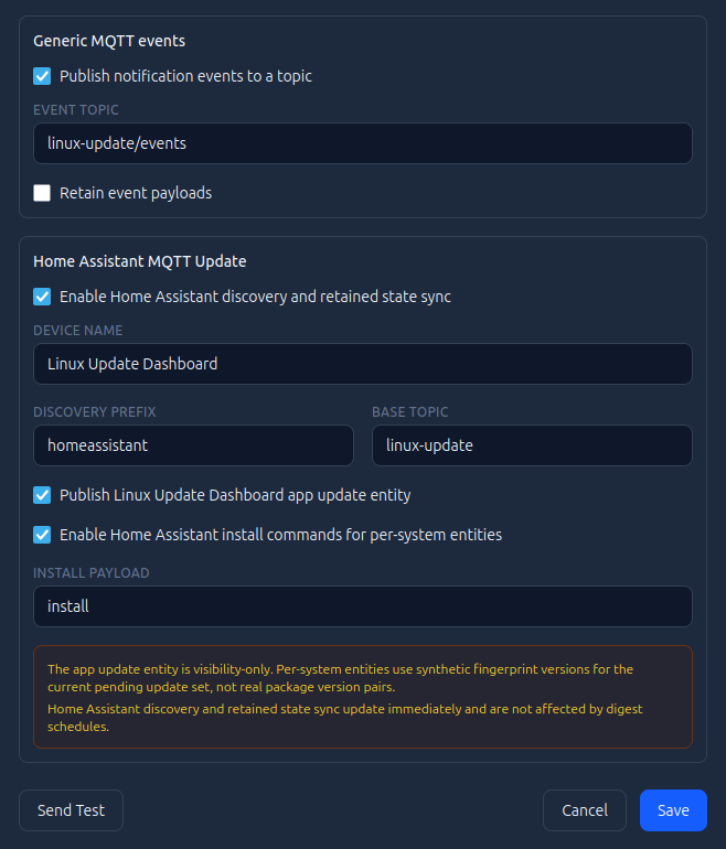

Étape 5 : Lier la flotte à Home Assistant via MQTT
Enfin, pour que vos serveurs soient propulsés sous forme d'Appareils update dans HA, configurez l'onglet "Settings -> Notifications -> MQTT" de l'application :
Et voilà ! L'Auto-Discovery fera le reste dans Home Assistant. Vous retrouverez l'ensemble de votre flotte parfaitement intégrée pour vos dashboards et automatisations.

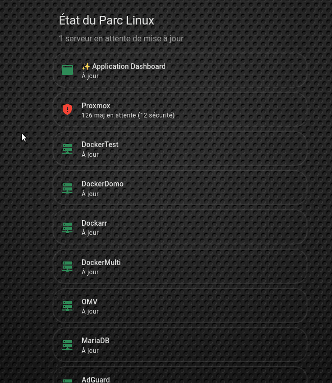

:desktop_computer: Carte Dashboard (Lovelace)
Voici une vue de Linux Update Dashboard avec l'intégralité de ma flotte Linux :

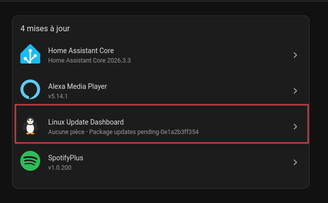

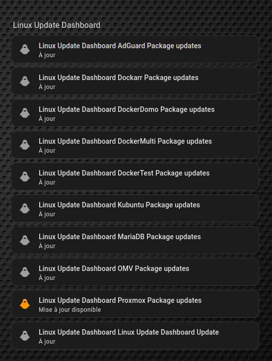

De plus, l'Auto-Discovery fait remonter intelligemment toutes ces alertes directement dans la page native des Mises à jour du menu système de Home Assistant (au même titre qu'une mise à jour du Core ou de HACS) :
Et voici le résultat de la carte native par défaut engendrée :
Cependant, comme on peut le constater sur ces deux captures, ce rendu natif manque d'ergonomie et n'est pas très lisible au premier coup d'œil.
Ce n'est pas directement la faute de Home Assistant : cela vient en grande partie de la structure actuelle des topics MQTT envoyés par l'application (assez jeune, souvenez-vous), qui génère des labels bruts de type "Package updates pending-XYZ". Il faut donc obligatoirement cliquer manuellement sur chaque entrée pour déchiffrer quel est le serveur et voir le statut de criticité.
Pour pallier ce comportement natif des entités d'origine, j'ai décidé de créer ma propre carte personnalisée pour l'intégrer harmonieusement dans mon dashboard principal. Elle va piocher dynamiquement au niveau des attributs des entités, et les affiche proprement au format Mushroom.
Voici un aperçu de l'intégration finale animée :
dashbord_HA_LUD
Et voici le code complet à coller en Carte manuelle (il nécessite les intégrations HACS auto-entities, Mushroom Cards et Card-Mod). Il intègre des modifications CSS poussées (effets glassmorphism, transparences, bordures arrondies) pour parfaitement s'intégrer à mon design général.

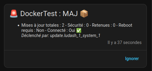

        - Mises à jour totales : {{ total }}
        - Sécurité : {{ secu }}
        - Retenues : {{ kept }}
        - Reboot requis : {{ 'Oui 🚩' if reboot else 'Non' }}
        - Connecté : {{ 'Oui ✅' if reachable else 'Non ❌' }}
        *Déclenché par: {{ trigger.entity_id }}*
  # 3.4 ENVOI DE LA NOTIFICATION PERSISTANTE NATIVE HOME ASSISTANT
  - action: persistent_notification.create
      title: "{{ notif_titre }}"
      message: "{{ generated_message }}"
      notification_id: "lud_alert_{{ trigger.entity_id }}"

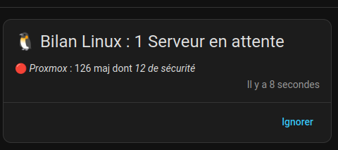

:two: La deuxième automatisation : Bilan Hebdomadaire
C'est un condensé exhaustif de l'état de tout votre parc, envoyé de façon planifiée (ici, tous les vendredis à 20h15). J'ai configuré la notification avec le même notification_id pour que le message se mette à jour silencieusement au lieu de spammer l'historique de HA !
Voici un aperçu de ce récapitulatif de fin de semaine :
alias: "🗓️ Bilan Hebdomadaire Mises à jour Serveurs Linux"
description: >
  Vérifie l'état de tous les serveurs le Vendredi à 20h15.
  Génère un rapport dynamique réutilisable pour de multiples canaux de notification.
# 1. DÉCLENCHEUR (LE VENDREDI À 20H15)
  - platform: time
    at: "20:15:00"
    weekday:
      - fri
# 2. ACTIONS
  # 2.1 DÉTECTION DES MACHINES AVEC MAJ DISPONIBLES ET DE L'APP ELLE-MÊME
  - variables:
      serveurs_maj: >
        {% set ns = namespace(liste=[]) %}
        {% for state in states.update | selectattr('attributes.device_name', 'defined') | selectattr('attributes.device_name', 'eq', 'Linux Update Dashboard') %}
          {% if state.state == 'on' and state.attributes.update_count is defined and state.attributes.update_count | int > 0 %}
            {% set ns.liste = ns.liste + [state.entity_id] %}
        {% endfor %}
        {{ ns.liste }}
      nb_serveurs: "{{ serveurs_maj | length }}"
      # L'application dashboard elle-même (qui n'a volontairement pas d'update_count)
      app_update_presente: >
        {% set ns = namespace(dispo=false) %}
          {% if state.state == 'on' and state.attributes.update_count is not defined %}
             {% set ns.dispo = true %}
        {% endfor %}
        {{ ns.dispo }}
  # 2.2 GÉNÉRATION DU RAPPORT (VARIABLES RÉUTILISABLES)
  # Stocke le message complet pour pouvoir l'envoyer facilement sur Discord, Telegram, HA, etc.
  - variables:
      # Titre générique
      notif_titre: >
        {% set suffix = ' (+ App)' if app_update_presente else '' %}
        {% if nb_serveurs == 0 and not app_update_presente %}
        🐧 Bilan Linux : Flotte 100% Opérationnelle ✅
        {% elif nb_serveurs == 0 and app_update_presente %}
        🐧 Bilan Linux : Mise à jour Dashboard dispo !
        {% elif nb_serveurs == 1 %}
        🐧 Bilan Linux : 1 Serveur{{ suffix }} en attente
        🐧 Bilan Linux : {{ nb_serveurs }} Serveurs{{ suffix }} en attente
      # Couleur par défaut (SeaGreen)
      notif_couleur: "#2E8B57" # SeaGreen
      # Corps du message
      generated_message: >
        {% set ns = namespace(msg='') %}
        {# Si absolument TOUT est à jour #}
        {% if nb_serveurs == 0 and app_update_presente == false %}
          {% set ns.msg = "Aucun de vos serveurs ne nécessite de mise à jour cette semaine.\nTout est parfaitement synchronisé et sécurisé ! 🎉\n" %}
        {# Ajout de la MAJ de l'appli au tout début si elle existe #}
        {% if app_update_presente == true %}
               {% set ns.msg = ns.msg ~ "✨ *Mise à jour du Dashboard détectée !*\n" %}
               {% set ns.msg = ns.msg ~ "   Version dispo : " ~ state.attributes.latest_version ~ "\n\n" %}
           {% endfor %}
        {% for s in expand(serveurs_maj) %}
          {% set nom = s.attributes.system.name | default('Inconnu') %}
          {% set total = s.attributes.update_count %}
          {% set secu = s.attributes.security_update_count | default(0) | int %}
          {% set reboot = s.attributes.needs_reboot | default(false) %}
          {# Définition de l'icône prioritaire #}
          {% set icon = '🔴' if secu > 0 else ('🔄' if reboot else '📦') %}
          {# Construction de la ligne de résumé du serveur #}
          {% set ligne = icon ~ " *" ~ nom ~ "* : " ~ total ~ " maj" %}
          {% if secu > 0 %}
            {% set ligne = ligne ~ " dont *" ~ secu ~ " de sécurité*" %}
          {% if reboot %}
            {% set ligne = ligne ~ " (Reboot ⚠️)" %}
          {% set ns.msg = ns.msg ~ ligne ~ "\n" %}
        {% endfor %}
        {{ ns.msg }}
  # 2.3 ENVOI : NOTIFICATION PERSISTANTE HOME ASSISTANT
      notification_id: "lud_bilan_hebdo"
Avec tout ça, je suis immédiatement alerté dès qu'une nouvelle mise à jour fait son apparition sur l'un de mes serveurs. Et chaque vendredi soir, pendant que je déguste un petit rhum bien mérité, je reçois mon récapitulatif global : je sais ainsi d'emblée si je vais devoir passer une partie de mon week-end à scruter des changelogs et lancer des correctifs... ou si je peux me détendre l'esprit tranquille ! :tropical_drink::penguin:
