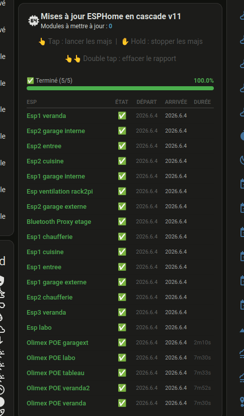

[Tuto]Majs en cascade pour ESPHome, carte dynamique, suivi du statut et quasi temps réel
Quand on commence à avoir pas mal de modules ESPHome à la maison, cliquer sur "Mettre à jour" sur chaque appareil peut vite devenir fastidieux. Et lancer un "Tout mettre à jour" simultanément peut parfois mettre à genoux le serveur ou saturer le réseau Wi-Fi lors des reconnexions simultanées.
Pour résoudre ça, je vous partage mon système de mise à jour en cascade (un par un) entièrement automatisé, accompagné d'une carte dynamique de type "centre de contrôle".
Les photos ont étés faites sur plusieurs versions de carte et d'automation ), donc il peut y avoir des incohérence ( suivant les versions, la v11 étant la dernière )

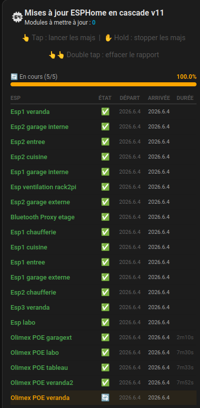

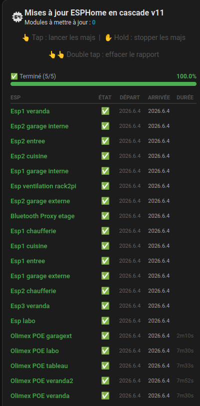

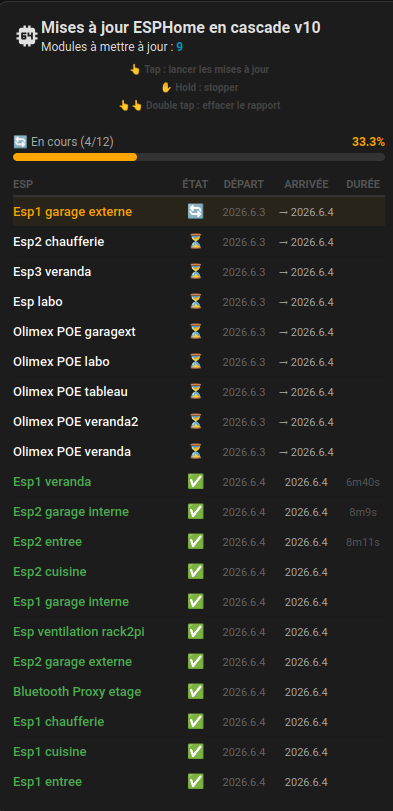

:sparkles: Ce que ça fait globalement :
Intelligence : L'automatisation détecte toute seule les modules ESPHome qui ont une mise à jour disponible et les trie par ordre alphabétique.
Séquentiel sécurisé : Elle lance la mise à jour du premier module, attend 1 minute, calcule le temps que l'opération a pris, puis passe au suivant.
Visuel : La carte affiche une barre de progression en temps réel (pourcentage, étape X/Y) et réorganise dynamiquement un tableau : l'ESP en cours de flash remonte automatiquement tout en haut (:counterclockwise_arrows_button:), ceux en attente restent au milieu (:hourglass_not_done:), et ceux terminés basculent en bas avec leur statut (:white_check_mark: ou :cross_mark:) accompagné de la durée précise du flash.
Contrôles intégrés : Un clic lance la boucle, un appui long stoppe tout en cas de pépin, et un double-tap nettoie le rapport.

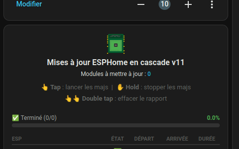

:flower_playing_cards: 3. La Carte
Pour l'affichage, il vous faudra la célèbre carte personnalisée button-card (disponible sur HACS). Le code JavaScript intégré s'occupe de parser les données et de trier la liste en direct.
Code de la carte

Peek 05-07-2026 13-33
On lance, on fait autre chose et on va voir au besoin de temps en temps ou ça en est :slight_smile:
Si vous testez et constatez un bug, remontez à la suite :wink:

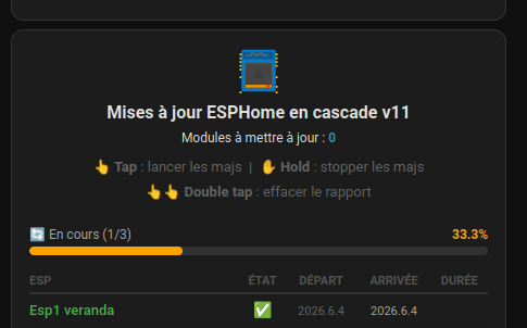

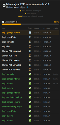

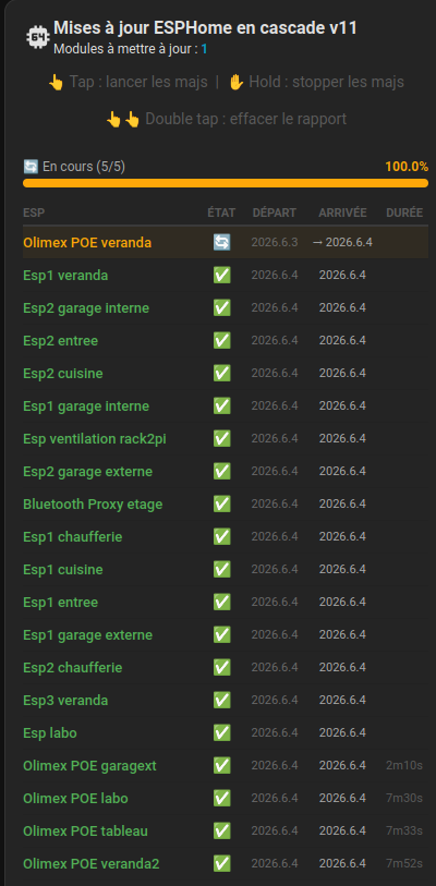

Oui c'est ça, j'ai maj esphome ce matin 2026.6.3 > 2026.6.4,
Je lance la carte, et ça maj tous les esp un à un à la suite de la 2026.6.3 jusqu'à ce qu'ils soient en 2024.6.4 :slight_smile: si c'est plus explicite
Esp1 2026.6.3 > 2026.6.4
puis
Esp2 2026.6.1 > 2026.6.4
puis
Esp3 2026.5.3 > 2026.6.4
puis
Esp3 2026.6.2 > 2026.6.4

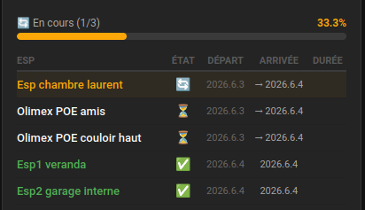

on peut stopper les majs en cours, ça reprend le calcul de % sur les esp restant
on démarre 2 esp arrêtés, on clique sur la carte, ça reprend le rapport complet avec toutes les majs déjà faites
les 3 du haut ont étés démarré après et au clic pour lancer la carte / automation, il recharge tout
33% parce que 1 esp sur 3 au clic

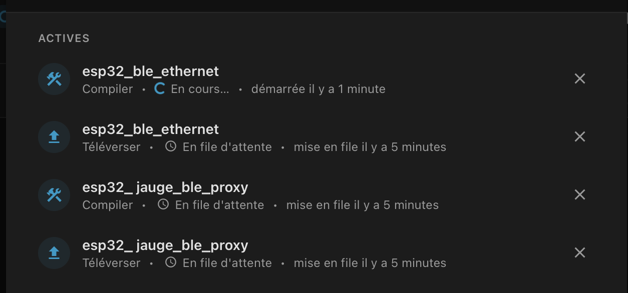

ok, super :wink:
Il me reste plus qu'à tester la compilation à distance.

A venir sous cette forme ou une autre :slight_smile:
Peek 05-07-2026 20-36
Peek 05-07-2026 20-50
cdt

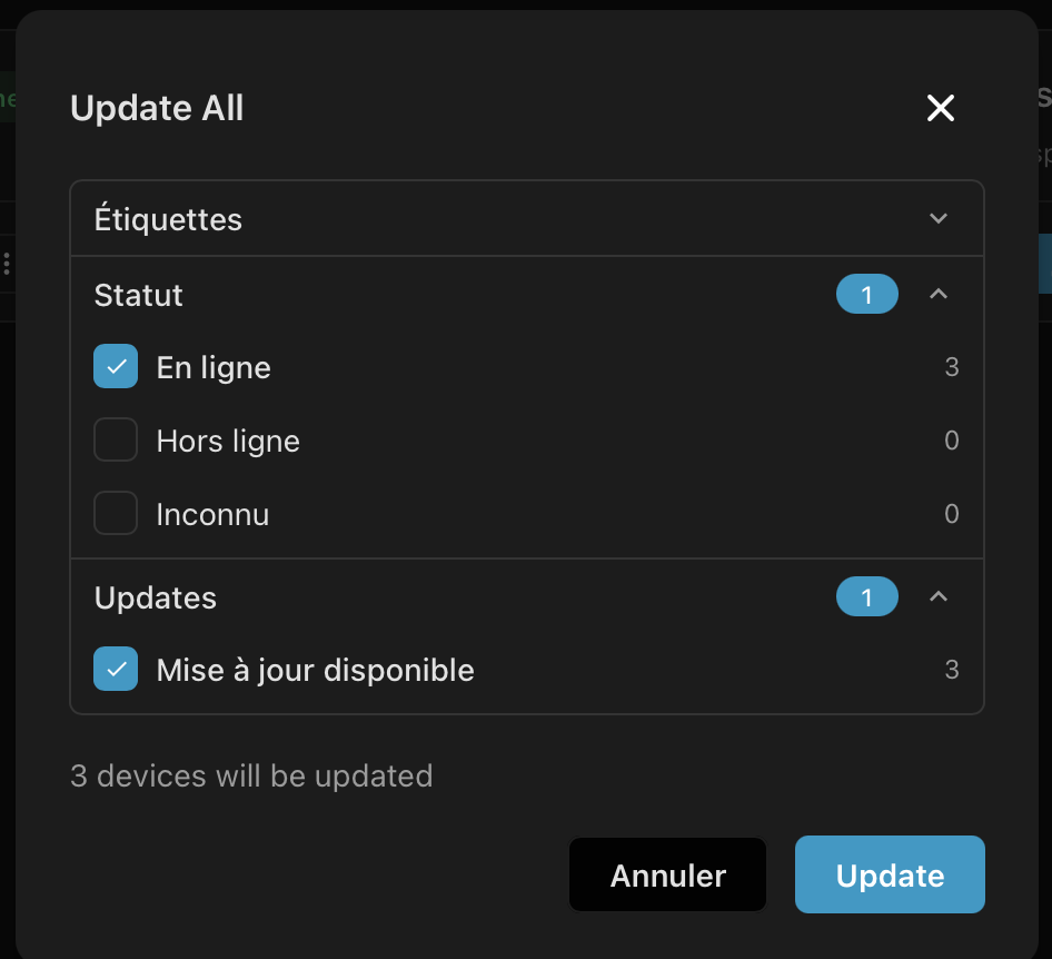

A priori la nouvelle version de ESPHOME gère les files d'attente :
