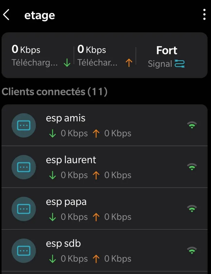

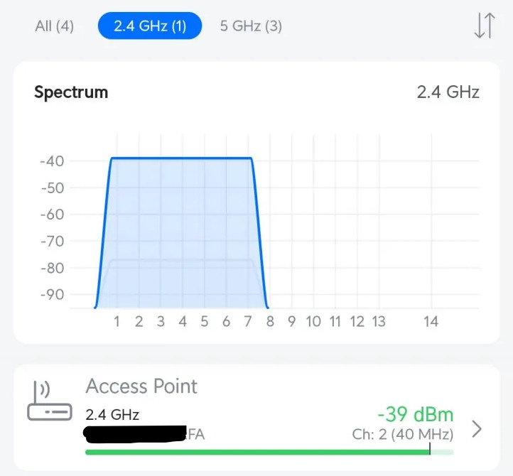

J’ai donc commencé par chercher les MAC address des 2 réseaux wifi pour chaque bornes avec l’appli wifiman ( on met le tel au plus proche, et on clique sur celui marqué connected (les dB doivent être entre -30 et -45dB, ça peut mettre qqs secondes si on est passé devant plusieurs réseaux )
on récupère les Mac address (uniquement la 2.4GHz pour les esp, mais tant qu’à faire )
xx:xx:xx:xx:xx:FA ici

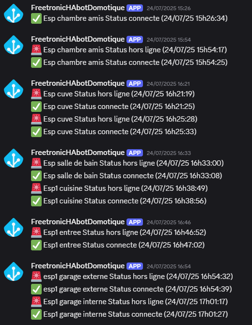

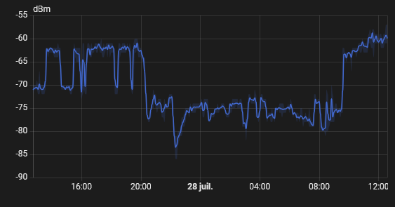

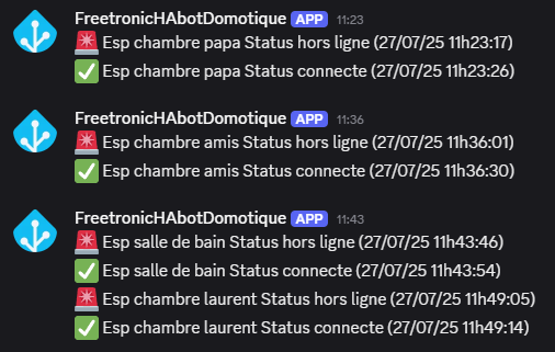

c’est en test, mais j’ai gagné 10dB sur l’esp le plus lointain en forçant la borne, ce qui devrait largement améliorer la stabilité du réseau
avant
après
et surtout terminé les connexions anarchiques, ça se connecte sur la borne que je fixe.
je devrais avoir eu théoriquement mes 4 dernières déconnexions

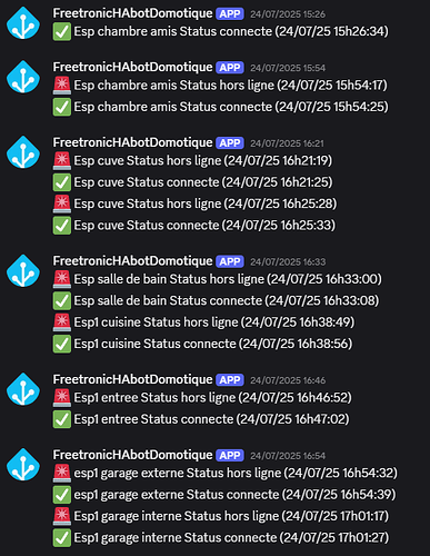

Re,
Un de ceux qui n’est pas fait ( avec interdiction de switch entre les bornes ( on voit que c’est carrément efficace :sweat_smile:))

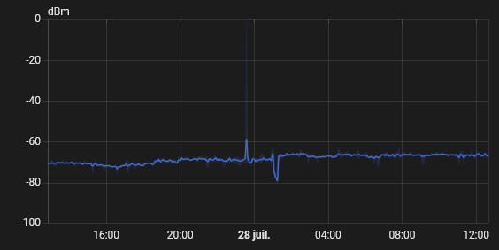

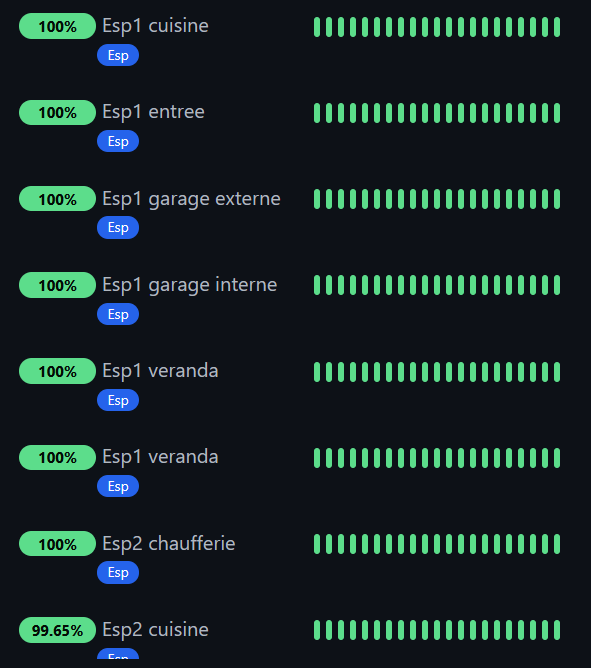

vs un qui a été fait hier
1 déconnexion de 2s en 24h

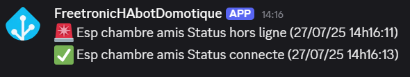

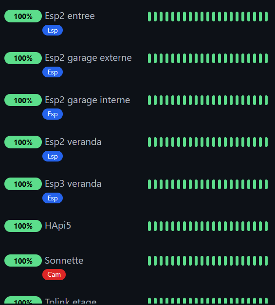

Re,
Bon du coup j’ai suivi ma méthode :smiley: c’est implanté dans tous les esp et mon réseau wifi / esp est à 99.98% stable, j’ai encore le plus lointain qui se déconnecte 1 fois ou deux pendant 2 secondes par jour, mais vu qu’il ne peut plus se connecter ailleurs… il revient forcément sur la bonne borne :slight_smile:
