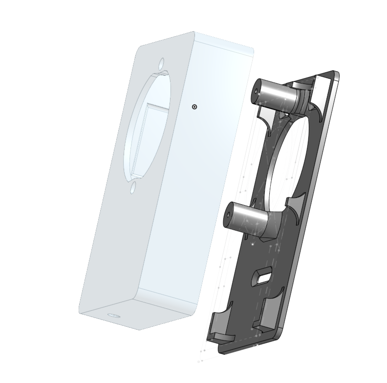

Des boîtes de 50 sont-elles suffisantes pour mettre un module derrière un inter genre Céliane ?

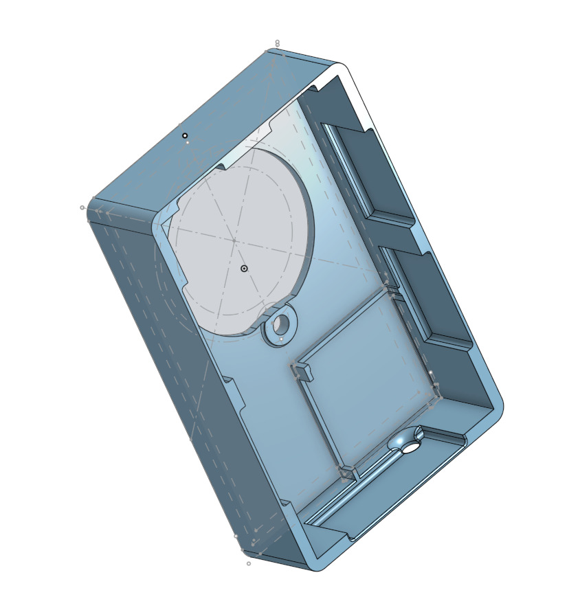

helas non : 32 mm (celiane)+ 18mm (moyenne epaisseur boitier + 5 mm (fils, et encore c’est pas confortable avec des fils non tressés) ca passe pas. la seule solution c’est soit de pas prendre du celiane (dommage ils sont tres jolis et pratiques, je trouve) soit d’ajouter du volume en dehors du mur (voir mon onshape ou encore en saillie (j’ai fait pour ca un autre onshape avec un espace dessous pour un module que ut pourras adapter jen suis à la V4 et ca commence a etre sympa :
(noter le petit trou en dessus pour réinitialiser le module. (pensez a adapter l’emplacement du module a vos besoins)
Arf, merci.
Malheureusement, je ne peux plus changer le Celiane, qui en passant me convient esthétiquement.
Je vais voir si je peux mettre des boites encore plus profondes par endroits.
